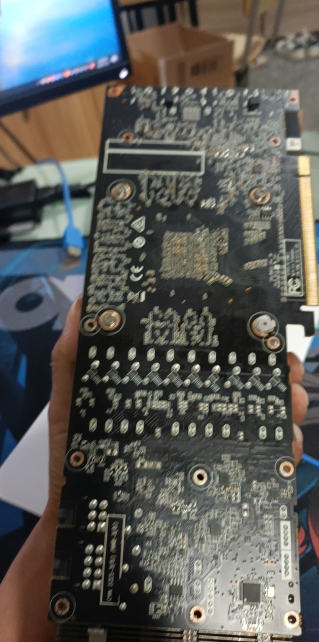

求助索泰2070显卡,上h81主板正常点亮,上h110.b250主板不亮机,
发表于 2022-9-23 19:21:26 | 只看该作者 回帖奖励 |倒序浏览 |阅读模式 �
求助索泰2070显卡,上h81主板正常点亮,上h110.b250主板不亮机,唯一不一样供电芯片VCC电压, H81是4.6伏。 H110是4.5伏。无法解决求助大神

发表于 2022-9-24 13:21:32 来自迅维网APP | 只看该作者 �
在h110主板上直接不认卡,直接核显了
回复 支持 1 反对 0
推荐
发表于 2022-9-24 13:20:23 来自迅维网APP | 只看该作者 �
金手指阻值都都正常,电容也都换了
回复 支持 1 反对 0
推荐
发表于 2022-9-23 22:53:29 | 只看该作者 �
金手指上面的耦合电容打阻值看看
回复 支持 1 反对 0

发表于 2022-9-28 19:29:17 来自迅维网APP | 只看该作者 �
电容也换过了
回复 支持 反对

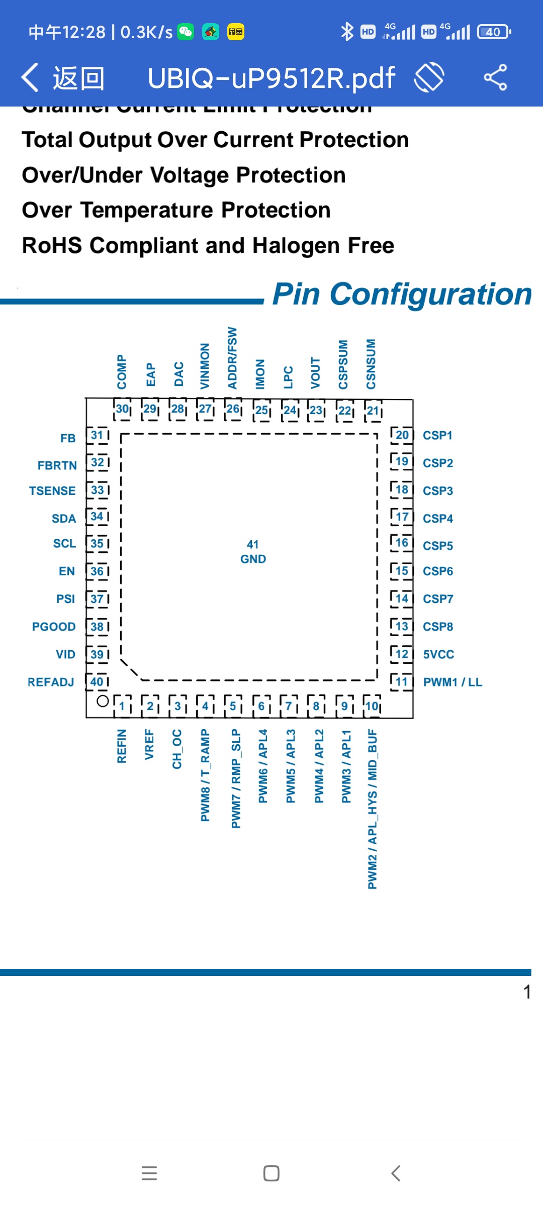

发表于 2022-9-28 19:45:52 来自迅维网APP | 只看该作者 �
还是电压问题,一般5V不可能才4.6V最低得4.9V
回复 支持 反对

发表于 2022-10-8 02:48:18 | 只看该作者 �
5V是否正常?偏低的话换下调压脚分压电阻
