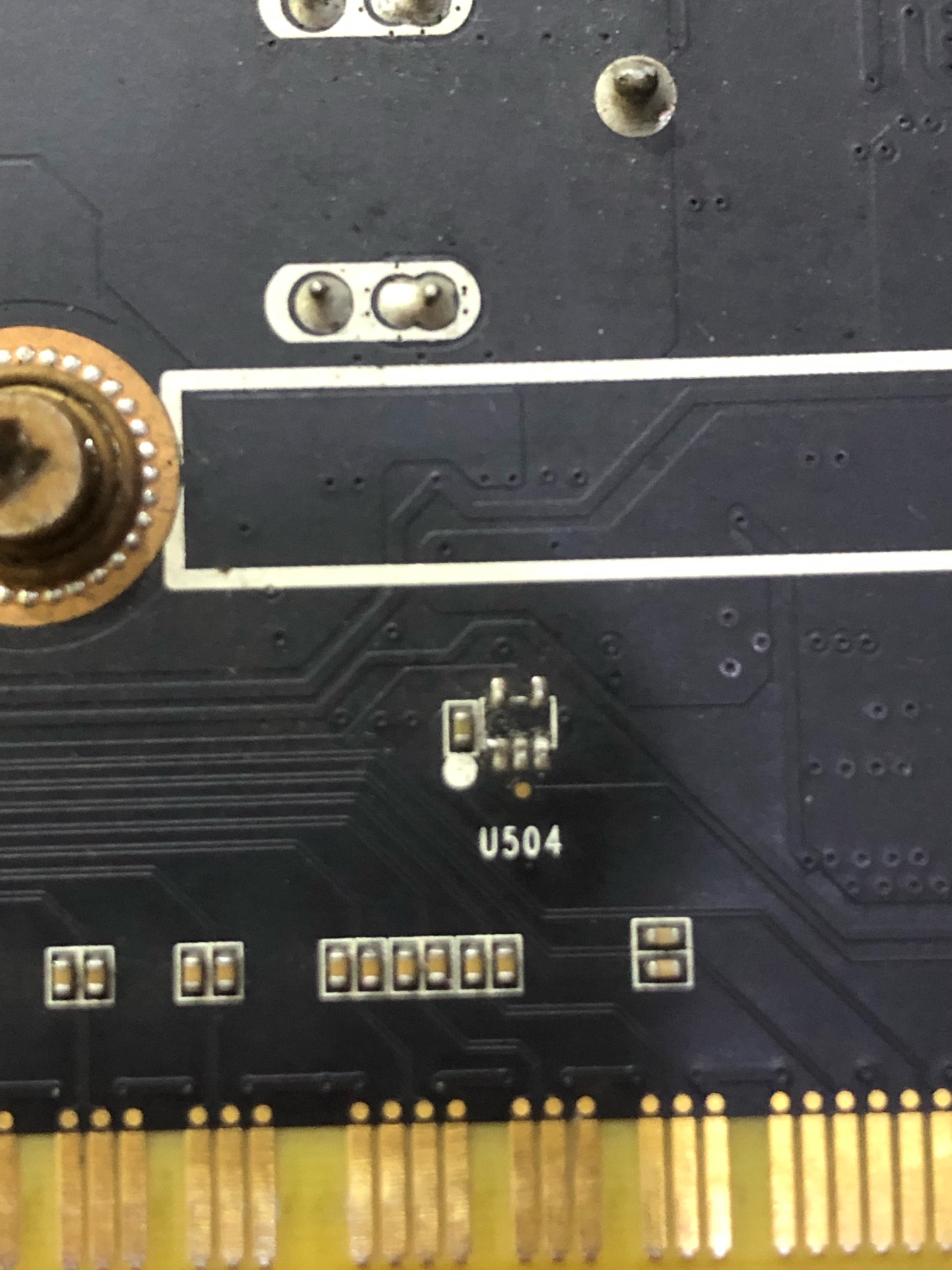

求大神看看这个v504五角芯片用什么替换
来自苹果APP客户端
芯片

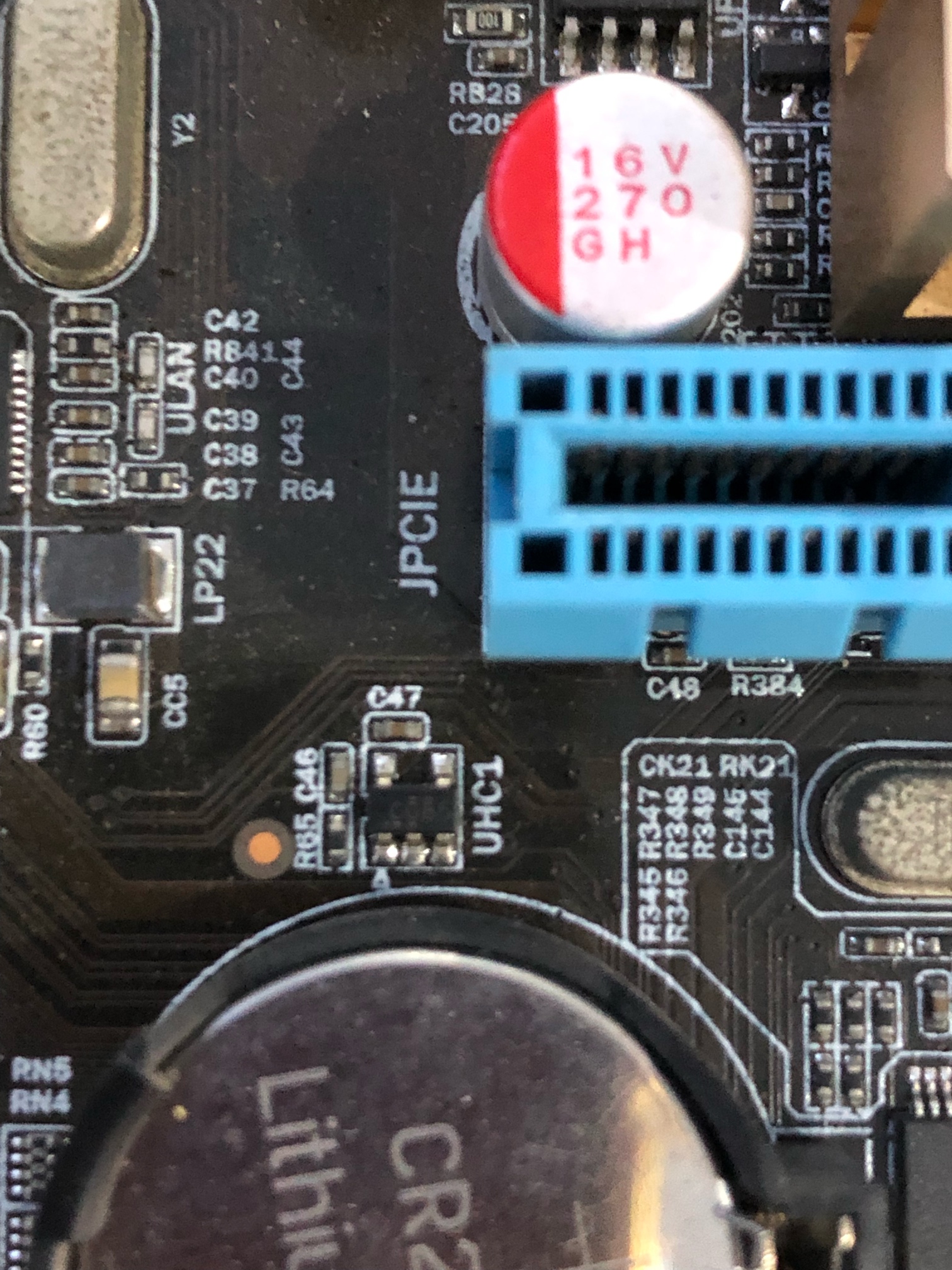

复位信号。
门电路,
直接把1、2、4 连起来

索泰1050ti显卡

用电脑主板上的可以替换吗

感觉像五角复位
