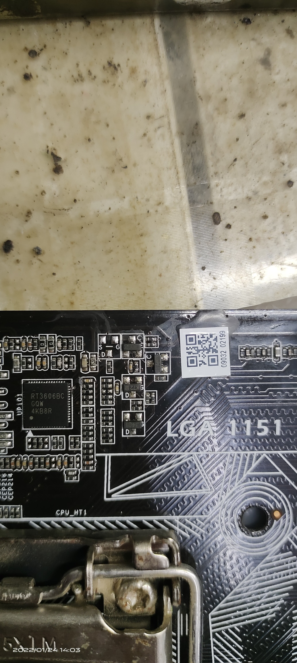

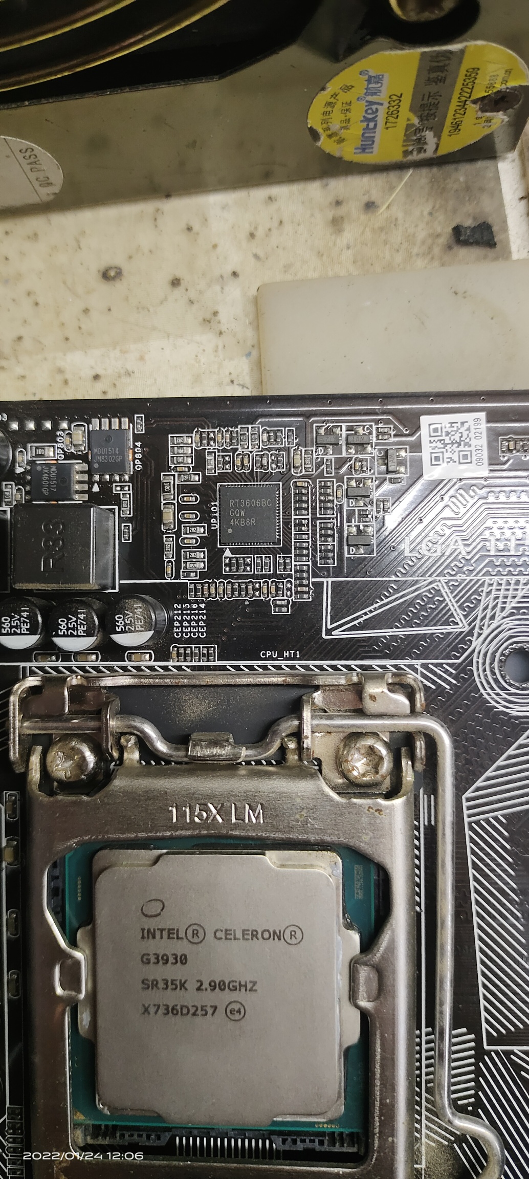

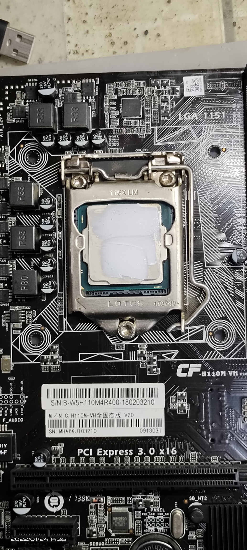

       七彩虹c.h110m-vh全固版v20开机不显示。上电摸cpu不发烫。测量桥供电有1.05v,似乎叫vccio也有1.05v。cpu核心供电0v。

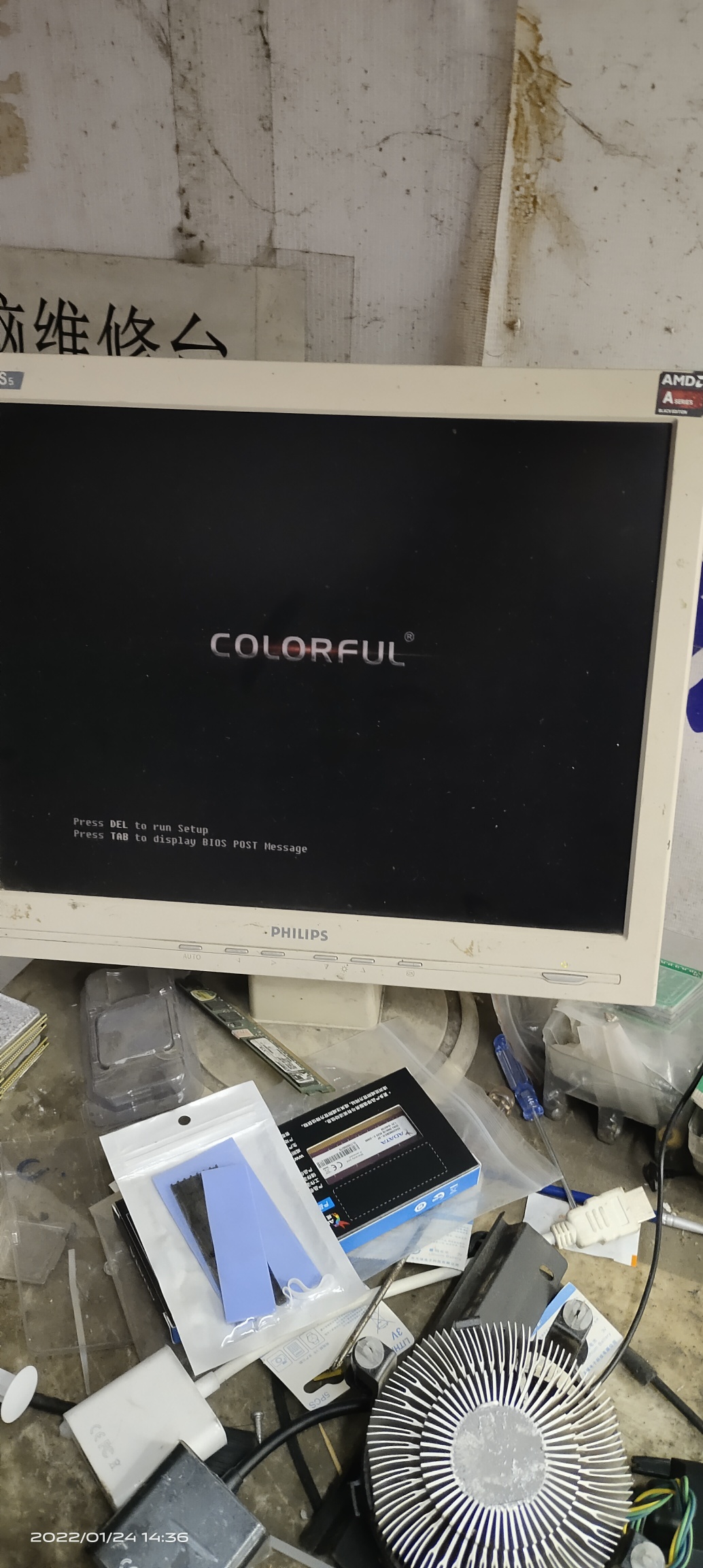

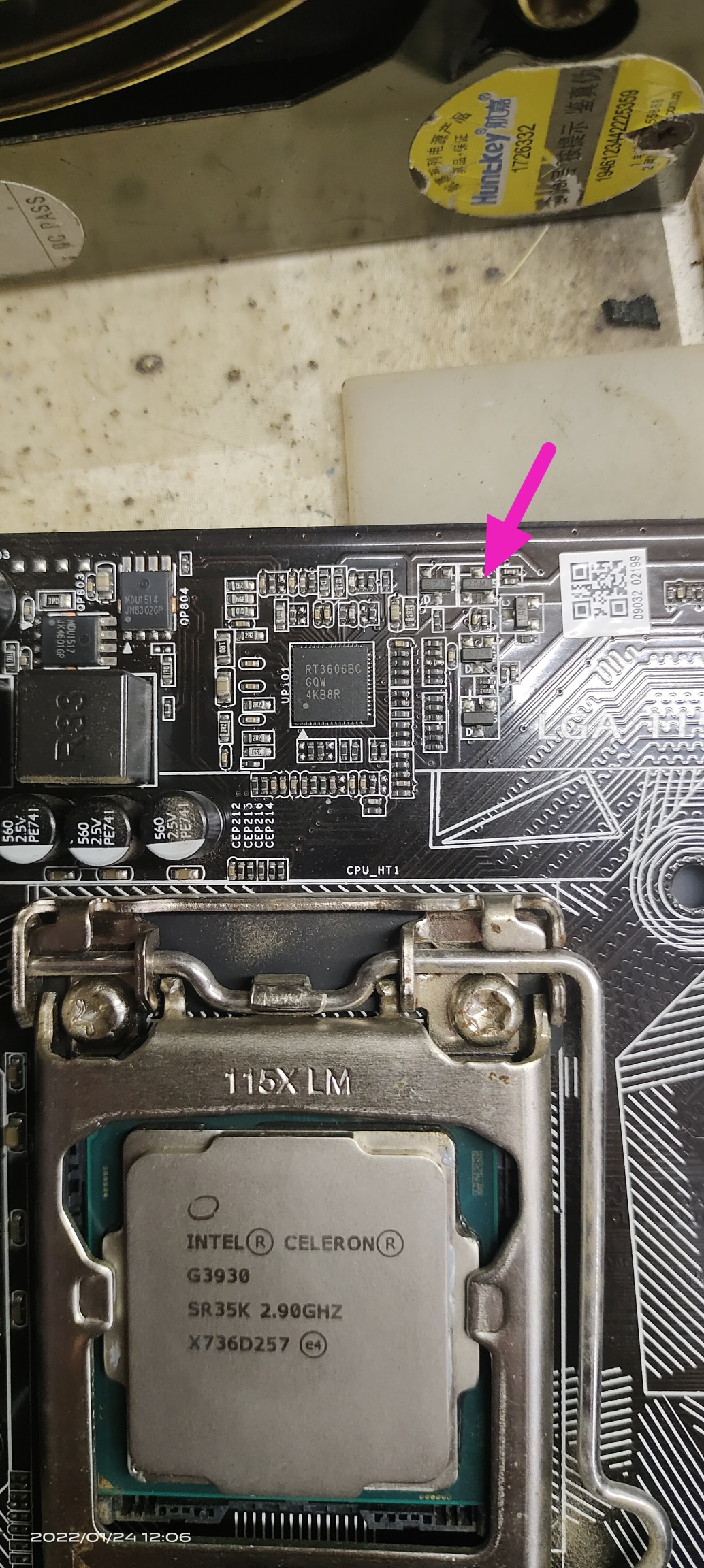

        vrm的第27脚en为0.5v。en为1v以上,vrm才能正常工作。en由旁边的s72(2n7002)和1AM(3904)控制开启。经过测量1AM损坏,更换后主板被修复。
推荐
发表于 2022-1-24 23:16:54 来自迅维网APP | 只看该作者 �
最后一张图是误杀。管件够的话,也可以把这个k72和1AM一起换了。
