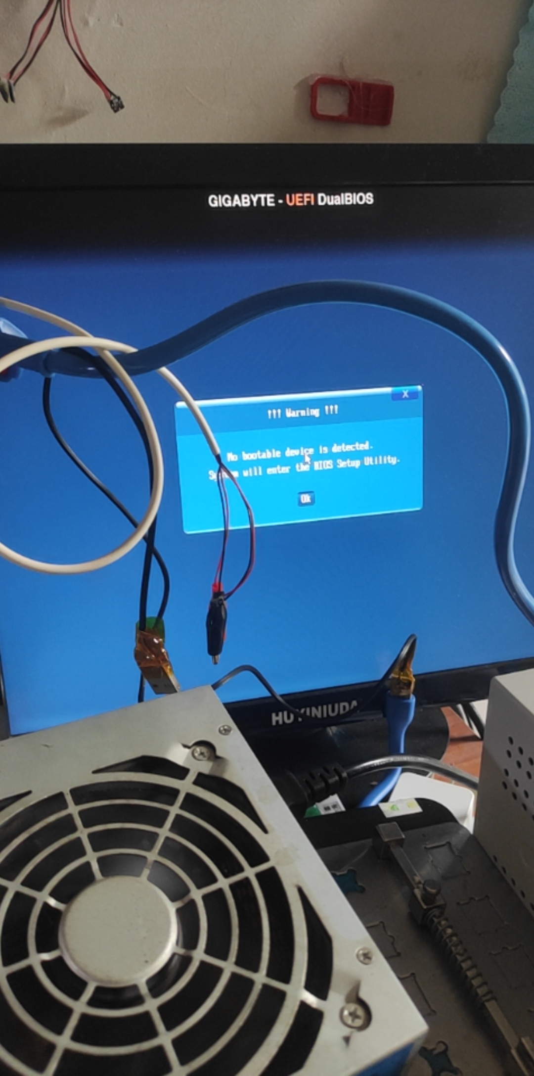

技嘉b75m d3v ,开机加载快要进入系统时,风扇狂转,就断电,自动重启,反复
发表于 2021-9-17 14:43:53 | 只看该作者 回帖奖励 |倒序浏览 |阅读模式 来自: 广东东莞 来自 广东东莞

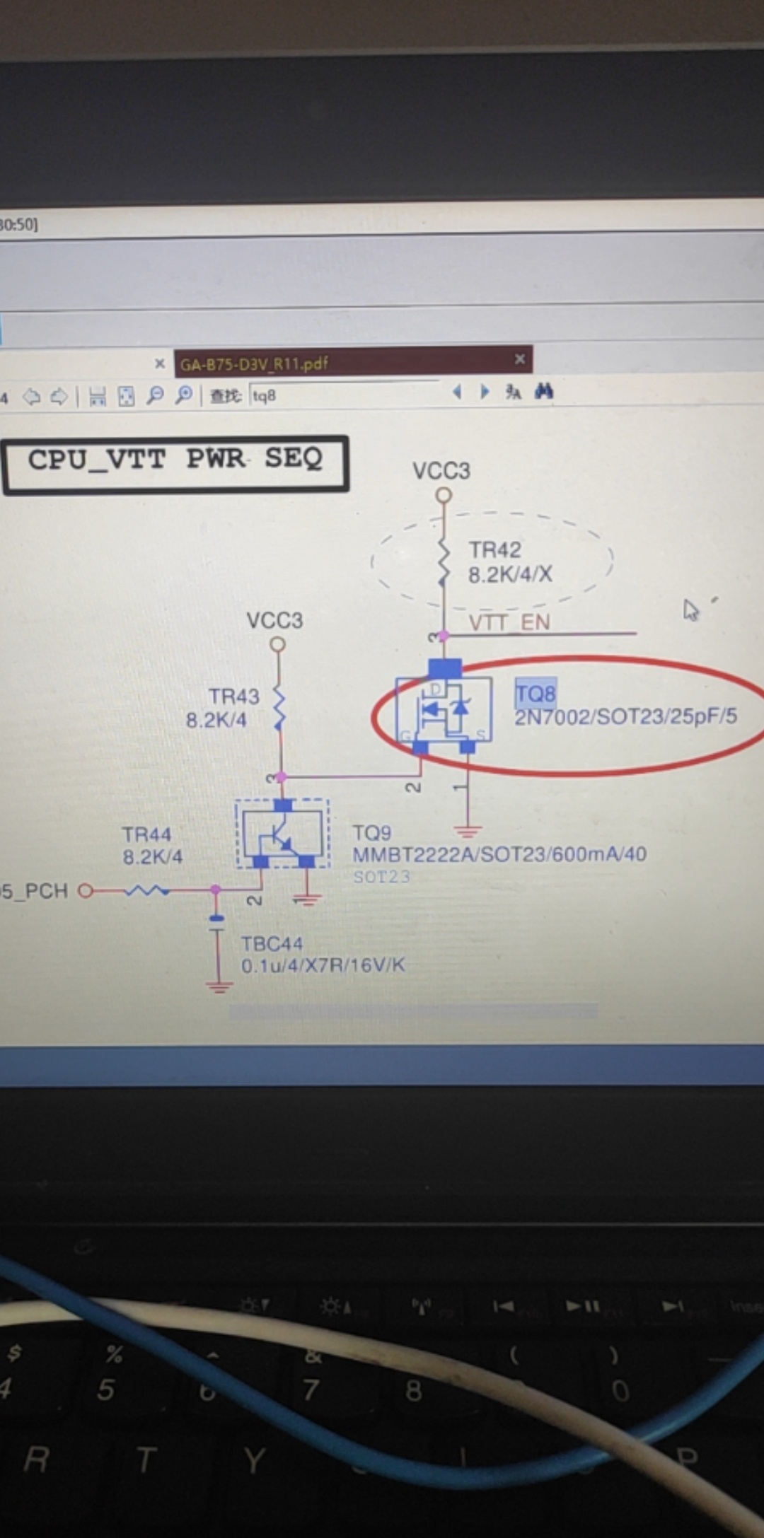

在这个界面就没事,如果加载快要进入系统就停止,不知道,什么问题,南桥附近两个三极管都拆装货,图4是cpu附近的三极管和场馆。测电压都没有3v.,老哥给个思路

看看 TQ8  TQ9 稳压管有没坏?
