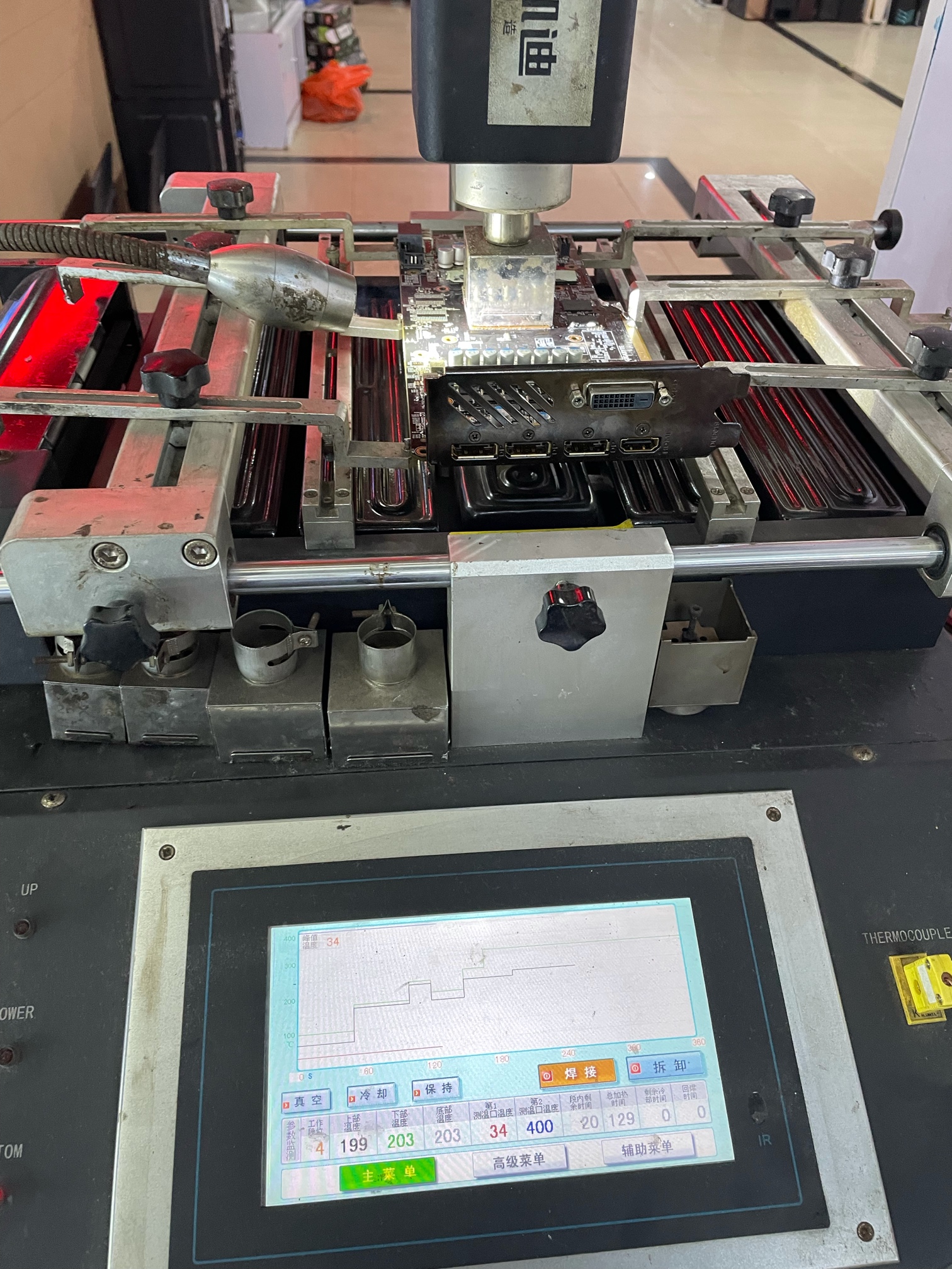

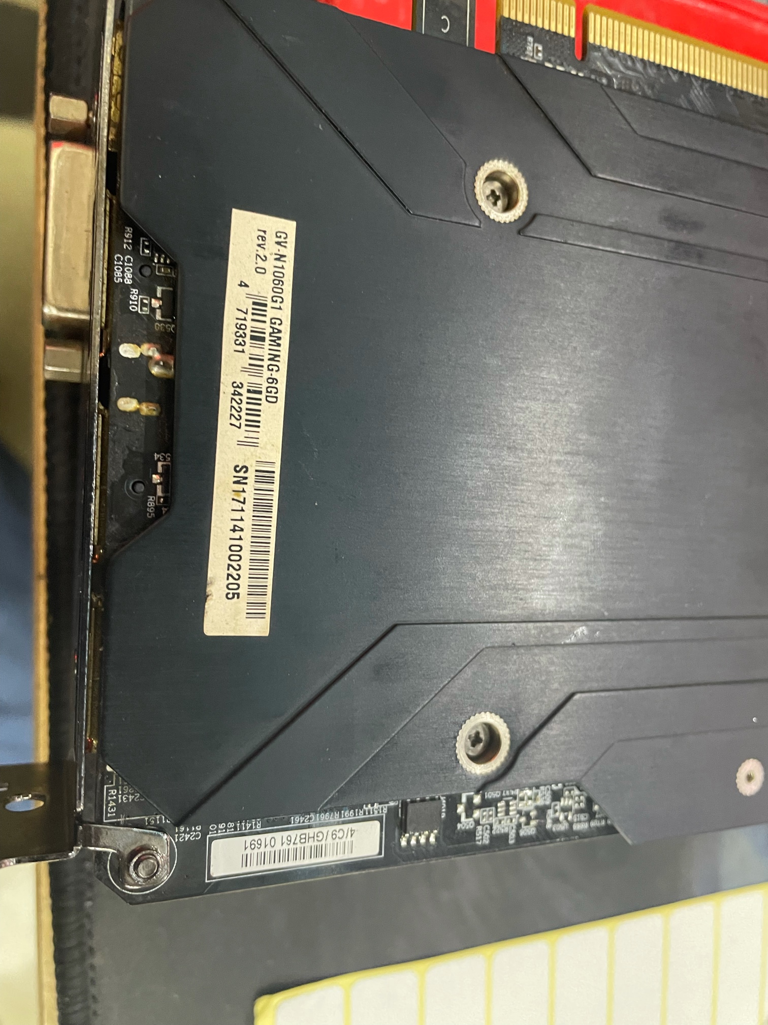

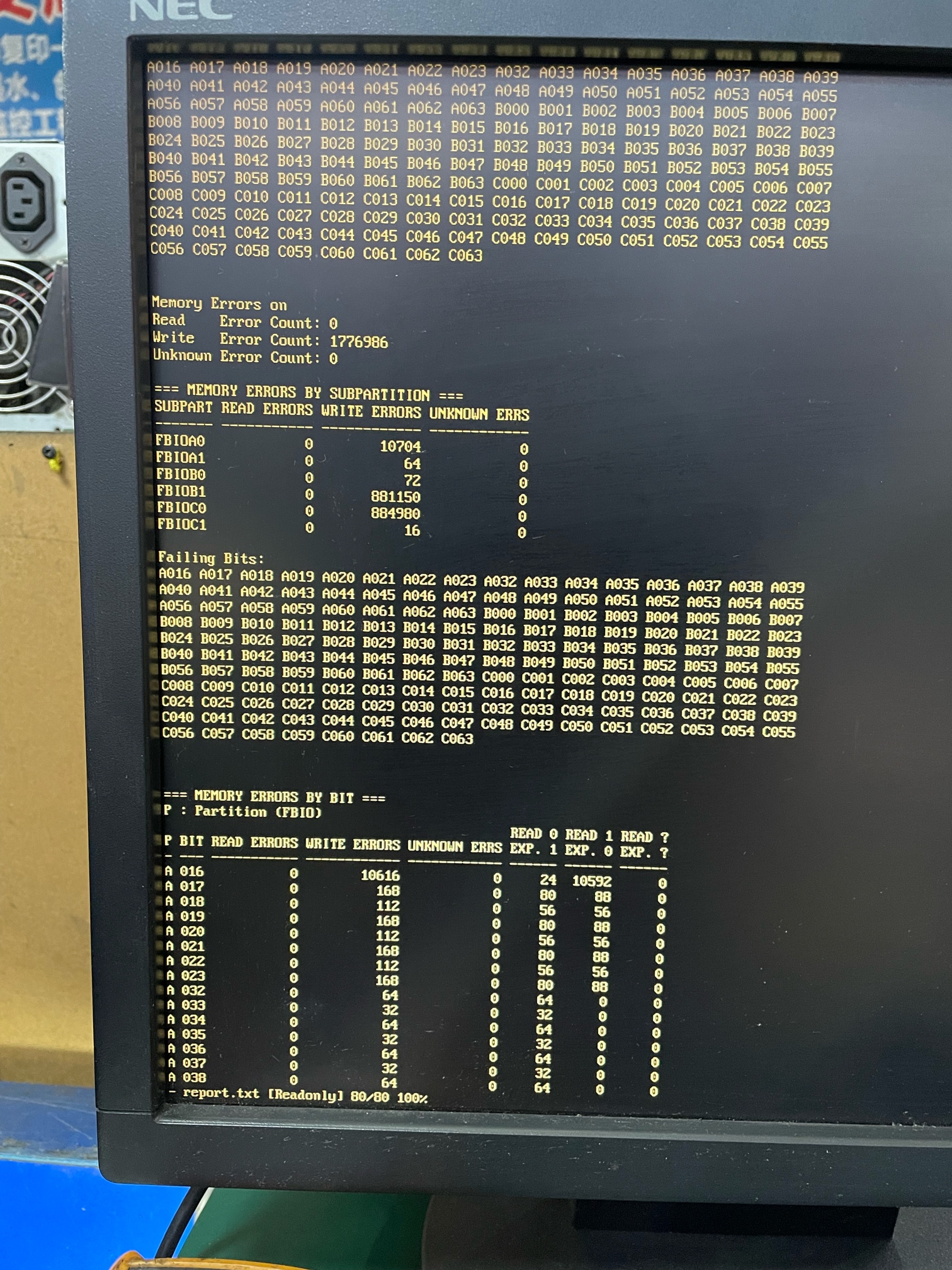

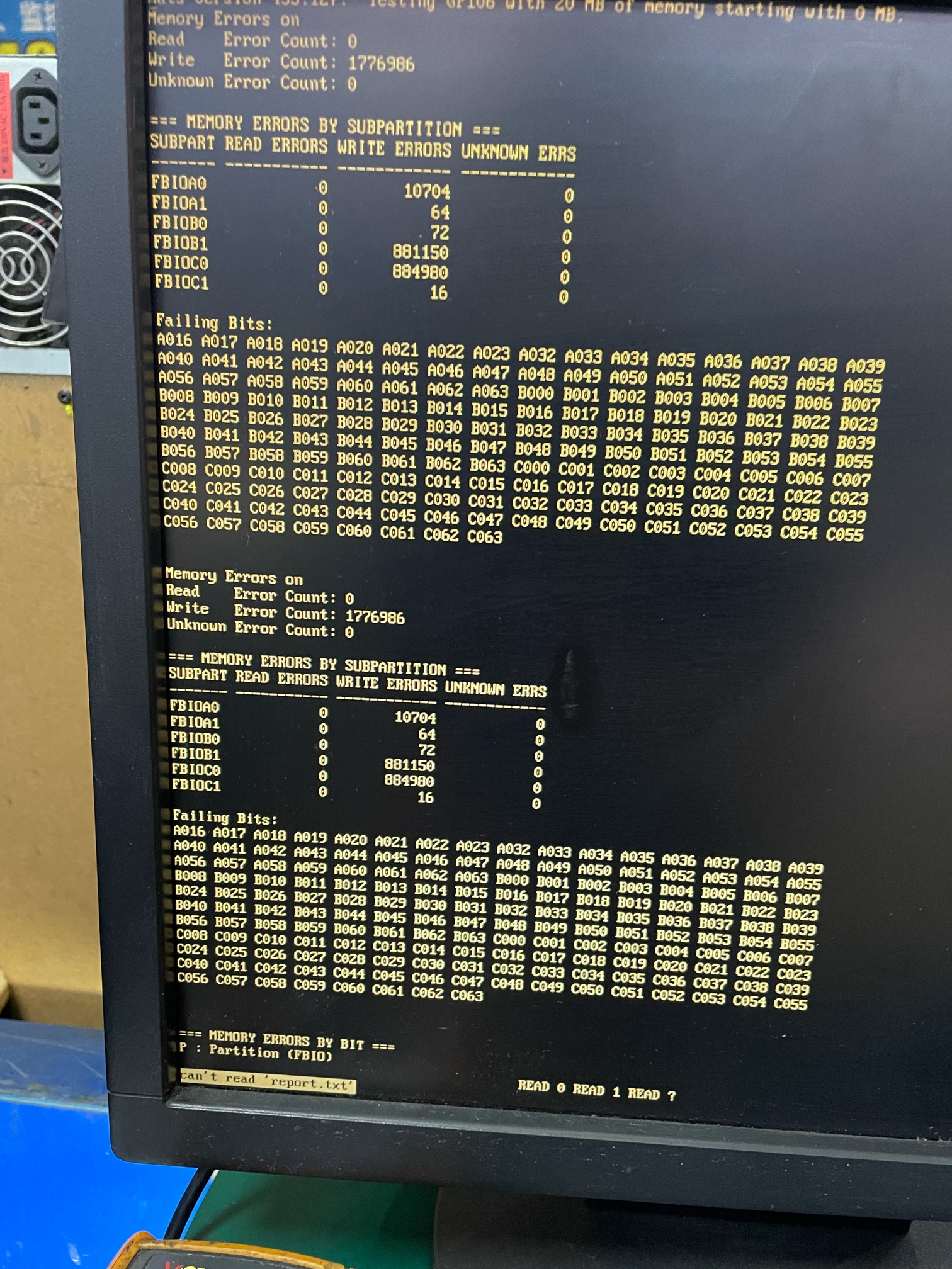

如题,技嘉1060 6g显卡维修,显存怎么定位求指教?最近显卡那个贵呀,所以抽空修修店里的坏显卡吧,这个技嘉1060 6g显卡本来是不显示的,加焊gpu后屏幕可以亮但是没字显示,诊断卡挡B2,mats盲测报错如图,会修显卡的朋友帮忙看下这个是显存报错吗?是的话怎么知道是哪一个?求指教谢谢

应该是核心跪了,显存貌似没报错啊

六颗全报错,那还不考虑核心坏

这个是咋看的呢?我还以为是A通道颗粒损坏

大概率事件发生

发表于 2021-9-13 22:55:01 | 只看该作者 来自: 江西赣州 来自 江西赣州
hacker6010 发表于 2021-9-13 21:49
看你这报错,是核心嗝屁了吧。
臣附议

先重植下核心

重植gpu.不行,查全供电,如不少。盖白布抬走报废!

这全部错,估计核心挂了

先把错误大的换掉,再重新测,

这个全报错应该先查显存供电吧?不能动不动就核心挂

这么多报错感觉显存可能性不大,考虑GPU和贴片电阻

为什么不先测电压显存???不管三七二十一干核心,估计是核心给干死了啊

肯定所以电压都测试过了才继续的呀
