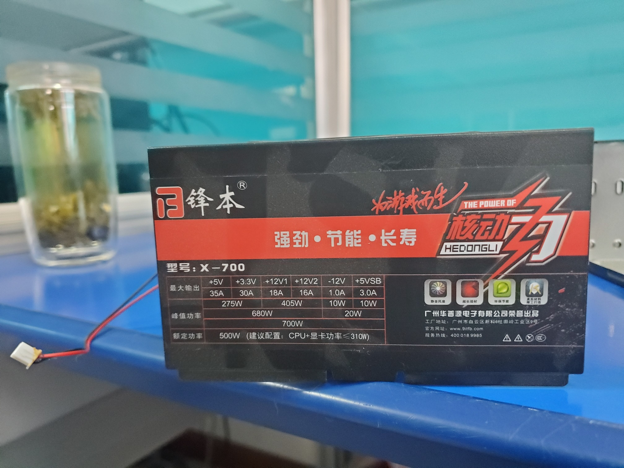

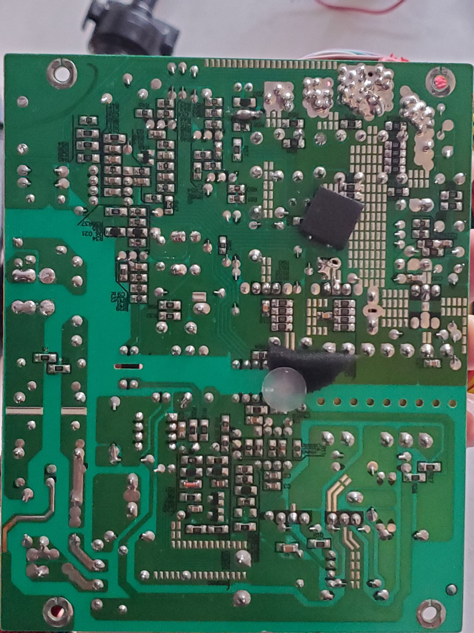

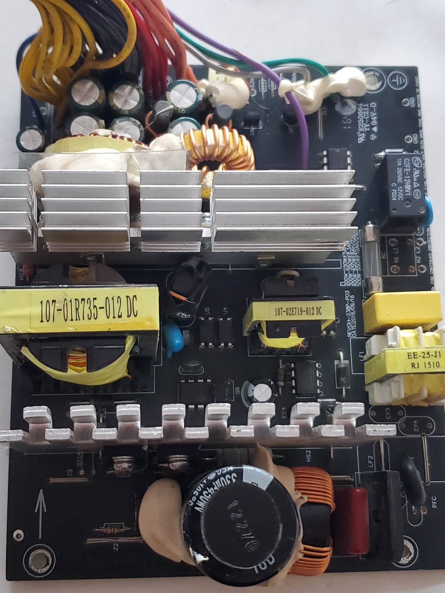

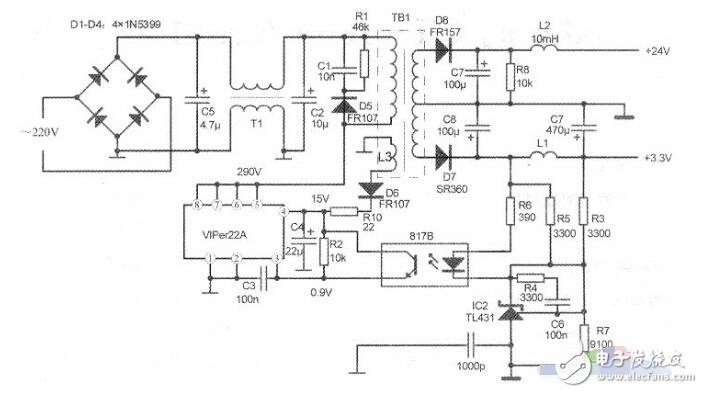

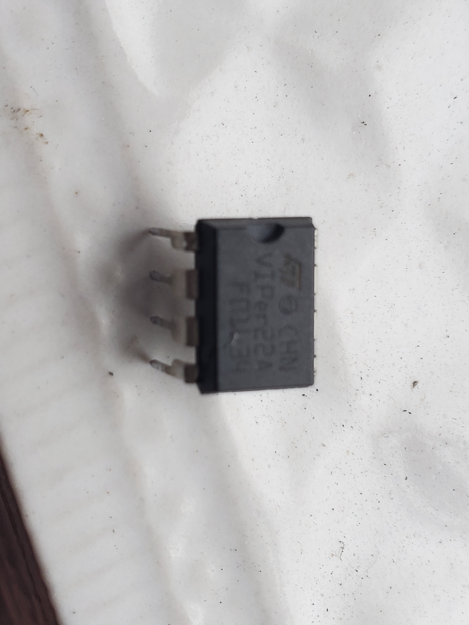

单位的电脑电源,故障为无+5vsb,拆盖很干净。用万用表测量无5vsb,查找电路得知,是一个为VIPer22a电源芯片提供待机电压。测量该芯片供电引脚发现在10-12v之间来回跳变。查芯片PDF手册,供电是15V。怀疑芯片有问题,购买一个新的换上。供电变为正常。短接绿线电源正常输出。
