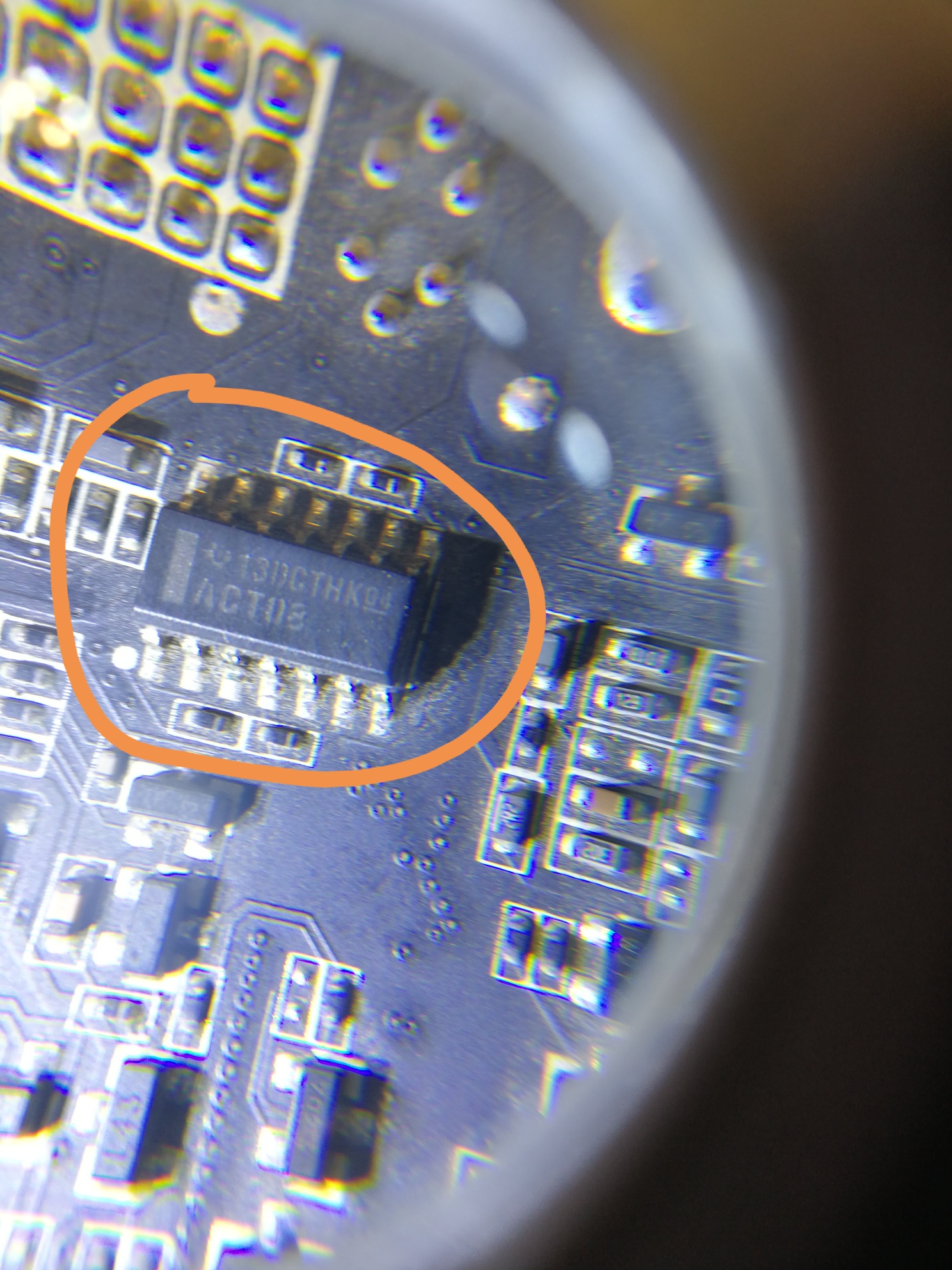

求助,这个13DCTHK是什么芯片?

求助,这个13DCTHK是什么芯片?

这个芯片要看第二行:ACT08
逻辑芯片,集成了四个与门

这芯片 要看下面的型号! ACT08

好的,好的,谢谢了!
