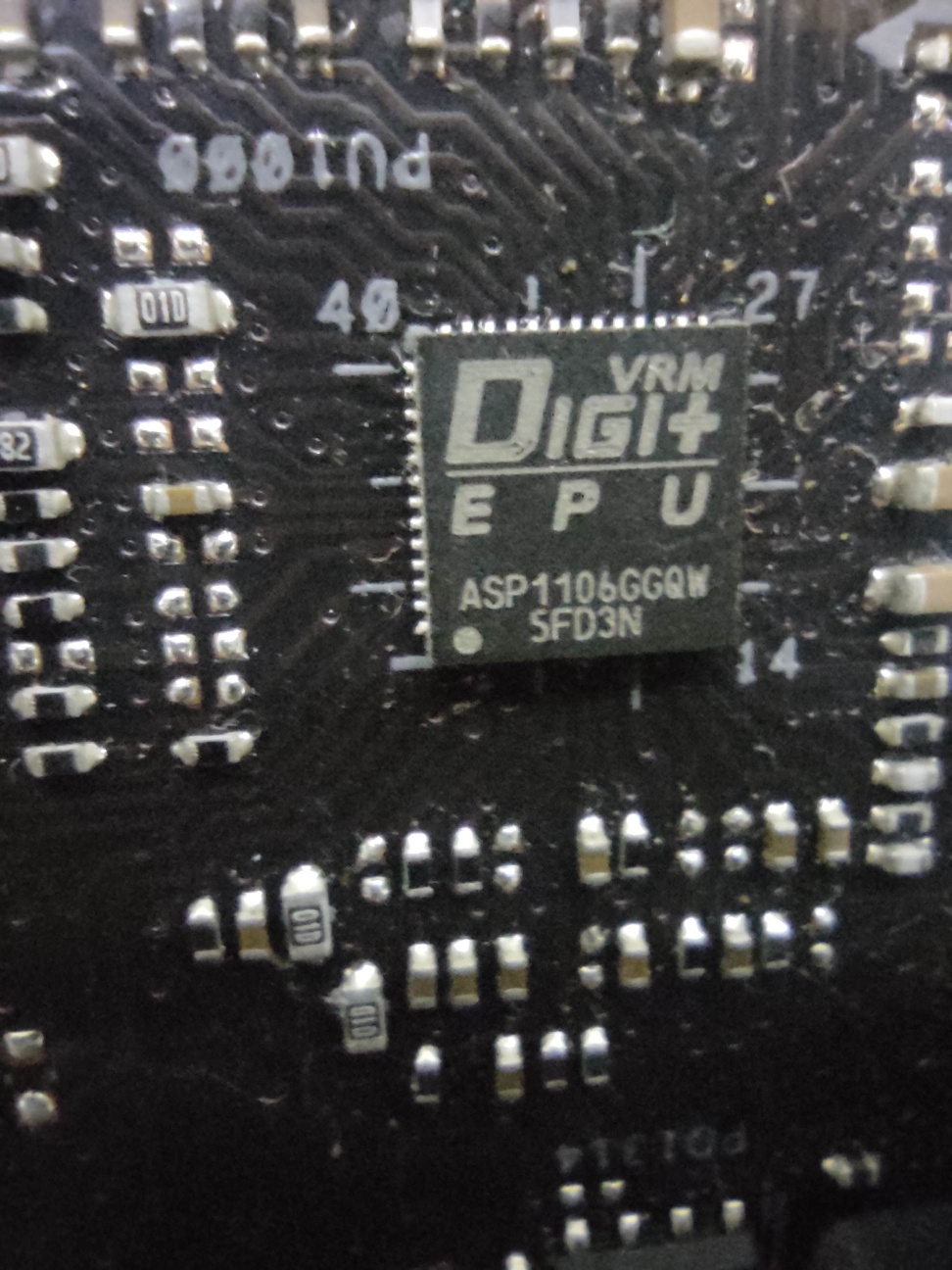

华硕b450主板,触发后cpu各电感电压是0.8v,这个是不装cpu的预设电压,正常情况下装上cpu应该是1.2v。
论坛查了一下说是svid,这个svid就是svd吗?
没点位图,谁给分享一下这个脚位啊,谢谢

查一下这个芯片pdf,测量vid脚电压,查表就知道cpu电压正常是多少
点评
Cpu正常是1.1v多点.  详情 回复 发表于 2021-5-17 21:08

发表于 2021-5-17 21:08:42 来自迅维网APP | 只看该作者 来自: 四川 来自 四川
Cpu正常是1.1v多点.

明天给你看脚位
