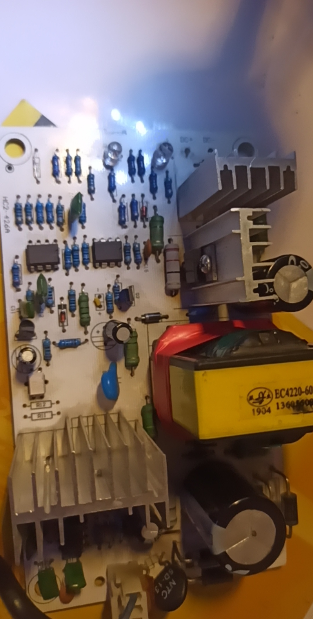

设为首页
收藏本站
迅维网APP
开启辅助访问
只需一步,快速开始
注册
找回密码
切换到宽版
请
后使用快捷导航
没有帐号?
注册
论坛
BBS
新帖
精华
图纸
鑫智造
资讯
软件
培训
迅维培训
课堂
迅维网校
签到
鑫快记
鑫豆
迅维商城
认证
论坛
电脑周边设备维修论坛
电源维修讨论区
维修的60/32充电器输出电压偏低
返回列表
查看:
1649
回复:
4
维修的60/32充电器输出电压偏低
会员1331890
会员1331890
当前离线
积分
18
下载分
分
威望
点
原创币
点
下载
次
上传
次
注册时间
2021-4-6
精华
狗仔卡
电梯直达
发表于 2021-4-19 19:16:39
只看该作者
倒序浏览
阅读模式
您需要
才可以下载或查看,没有帐号?
注册
经过我自己的维修,60/32充电器成功亮灯,但是输出电压低,只有48伏,空载应该在69伏左右才对吧!
这是哪里错了????
来自安卓APP客户端
支持!
2
反对!
0
0
分享
相关帖子
牛半仙Mac维修辅助工具
联想电源维修
寻找WD500G蓝色机械硬盘上的电源主板电路图
27寸显示器亮一下灭一下快速维修
联想 拯救者13 14代隔离保护新设计(欠压 过压保护与芯片GC3906M41U)解析分享
维修招聘上海浦东|手机电脑维修店
修一台联想V330-14 LA-F481P 电池不充电不供电
拯救者Y7000 2020 NM-C921 不开机
上家挖个坑,我确往里跳,差点没逃出来
笔记本维修求职
手机电脑维修培训,碎片化时间学习,精心录制的教学视频
搜索更多内容
回复
使用道具
举报
帖子提升卡
置顶卡
沉默卡
喧嚣卡
变色卡
千斤顶
会员262221
会员262221
当前离线
积分
42
下载分
分
威望
点
原创币
点
下载
次
上传
次
注册时间
2010-8-28
精华
狗仔卡
2
发表于 2021-4-19 19:47:00
只看该作者
重点检测取样电路的几个分压电阻
海量
手机|电脑|平板|显卡|无人机|游戏机|汽车电路板等
原创点位图
回复
支持
反对
使用道具
举报
会员461920
会员461920
当前离线
积分
709
下载分
分
威望
点
原创币
点
下载
次
上传
次
注册时间
2011-7-26
精华
狗仔卡
3
发表于 2021-4-19 20:52:51
只看该作者
有些充电器会有电池电压检测的,特别是这种多用的,接上电池才有高电压输出的
回复
支持
反对
使用道具
举报
会员225292
会员225292
当前离线
积分
1153
下载分
分
威望
点
原创币
点
下载
次
上传
次
注册时间
2010-6-5
精华
狗仔卡
4
发表于 2021-4-19 22:53:05
来自迅维网APP
只看该作者
这样的电源最后好是有一个一样的,要不也不知道是多少v
来自安卓APP客户端
回复
支持
反对
使用道具
举报
返回列表
高级模式
B
Color
Link
Quote
Code
Smilies
您需要登录后才可以回帖
注册
发表回复
回帖后跳转到最后一页
浏览过的版块
笔记本维修|MAC维修讨论
谈天说地|爆料吐槽
苹果手机维修
笔记本图纸
主板维修|显卡维修
笔记本BIOS
拆机图解拆机教程
维修工具|焊接技术
二手电脑|手机|工具
快速回复
返回列表
