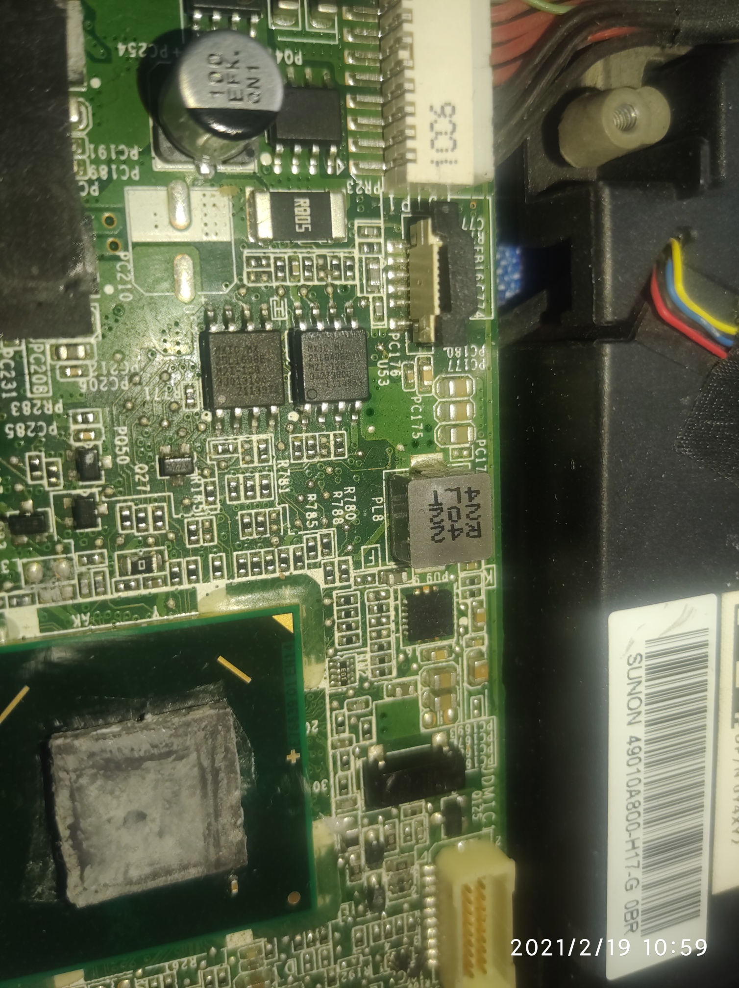

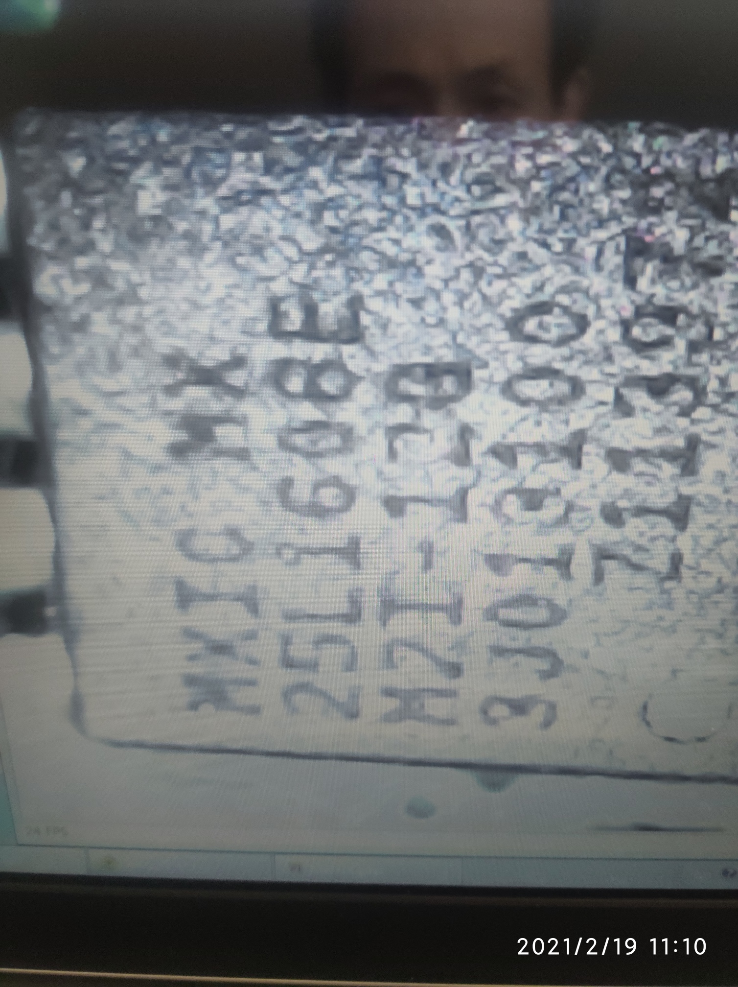

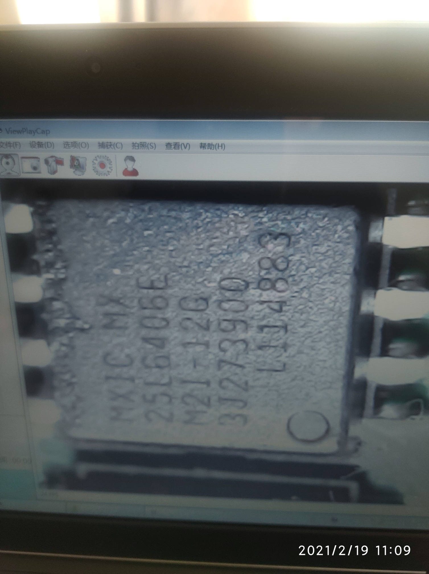

标题: ASUS W408L不定时掉电,一个小东西害我误杀了显卡 [打印本页]
作者: qiuyuepeng    时间: 2021-3-25 18:05
标题: ASUS W408L不定时掉电,一个小东西害我误杀了显卡
    如题ASUS W408L  板号X450LD
    机器到手客户描述是不定时断电,有时候一天也不断,有时候一天断好几次。然后我没有拆机我用我自己的电源试,进桌面放电影半天过去了,还真不掉电。进系统认真看了所有的驱动都正常,就装个鲁大师测温度也很正常,测量让他跑分也很正常。然后不理他一直放着电影一天过去了,还真不见有掉电问题。第二天开机也很正常。不过我今天什么也不运行就这么放着,过了半个小时还真掉电了,掉电了我再开也能开机进系统。这时候我也什么也不运行放着。这回又差不多一个钟才掉,反正出问题就好办。拆开C壳,拆了电池。然后打开鑫智造找到华硕相近型号的图纸和原机点图。在主板上找到关键PM_SUSB#  和ALL_SYSTEM_PWRGD信号用示波器焊上线挂着开机丢在那里等它掉电。
也是等了大半个钟才掉电。但是发现是PM_SUSB#先掉。好吧!然后我又对了其他几个电压都是SUSB#先掉,然后我直接和RSMRST#对比才发现问题,
竟然是RSMRST#先掉,看了一下EC信号,那接下来只能是EC_RST#有问题引起的了,看图你就懂了。
果然如我所料,还真的是EC的复位掉电引起的。
接下的事就是分析是那个信号引起,对着图和点位上对比。点图上的信号和这个参考图差不多,通过断开法,很快找到是GPU_THERM#拉低复位引起的掉电。
  当我把GPU_THERM#断开之后掉电的问题已经解决了。重新开机进系统,我再去追GPU_THERM#信号找到Q7603,测2脚是有2.9V。这个时候正常是不会掉电的。我顺便测量了一遍显卡的全部供电都正常。我以为就这样故障就解决了。我用鲁大师跑了一下分。结果发现测到显卡的时候竟然连3D视频都没有开出来。
分数根本不可能这么低。想到这里就先用我自己的硬盘装个系统看一下,结果我装个WIN10上去,全部驱动都能装好。马上装鲁大师去测显卡,结果只要当一跑分马上蓝屏,重启进系统一样正常。只要不跑分机器都不会蓝屏重启。我怀疑是不是虚焊。我就把独显焊了一遍,后面装上去直接不认独显了。这回我连测都没有测就直接订芯片了。
显卡到了,马上装上去。开机试一样不认独显。这回我知道显卡肯定是被我误杀了。没有办法,只能认真去测了。不测不知道一测发现显卡主供电没有,显存供电有,3.3V没有。我就追这个3.3V
查到这个管控制极没有电压,正常要有12V。接着查,很快就发现了问题根源
就是图中这个6脚的小复合管坏了引起的。开机测量2脚已经有电压拉低5 6脚了,但是3脚电压一样只有0.37V左右。更换了,全部故障解决。
进系统顺便跑了一下分,已恢复很正常。
  本次维修还算顺利,如果当时回焊后开机不认独显,我只要再测量一遍独显的供电我就不会误杀它了。如果你们看了,觉得有用就给我加个分吧,花了大半天才把这贴给写完。没有功劳也有苦劳吧!
作者: qiuyuepeng    时间: 2021-3-25 18:23
回头总结,其实原来的掉电问题其实也是因为这个 6脚的复合管Q7703不良引起的。因为GPU_THERM#信号的上拉3.3V就是靠Q7703来打开的。所以Q7703不良就会引起3.3V电压输出就不稳定。
作者: 长安长    时间: 2021-3-25 18:38
这示波器用的6啊
作者: xlee5168    时间: 2021-3-25 19:00
有时看似很棘手的问题多观察主板,多测量信号还是很有用的。
作者: 4200292    时间: 2021-3-25 21:26
这水平  我是望尘莫及啊        这种故障    真的在我手上只能换主板了     有示波器    积灰了
作者: 竟Sr谁伴我闯荡    时间: 2021-3-25 22:47
这个牛掰  已加分
作者: 夕阳落日    时间: 2021-3-26 00:50
厉害了老师,谢谢分享
作者: 张益达。    时间: 2021-3-26 01:32
这种掉电的怎么判断以哪个信号做触发源呢
作者: maxuan    时间: 2021-3-26 07:34
很好的帖子,有图有解说
作者: 荧光微凉    时间: 2021-3-26 07:39
哇,看得我好佩服啊
作者: AYA5205861    时间: 2021-3-26 08:02
有图纸真好,我有个惠普不显,反复重启的不知道如何下手。
作者: qiuyuepeng    时间: 2021-3-26 10:39
4200292 发表于 2021-3-25 21:26
这水平  我是望尘莫及啊        这种故障    真的在我手上只能换主板了     有示波器    积灰了
有好的工具一定要学会用,维修无非就是多花点时间学习知识配合先进工具的合理运用
作者: qiuyuepeng    时间: 2021-3-26 10:43
张益达。 发表于 2021-3-26 01:32
这种掉电的怎么判断以哪个信号做触发源呢
在排除了软件情况下,那硬件掉电无非就是供电,PG信号,复位信号,温控信号能引起。熟懂时序了,你就知道怎么下手了
作者: yihuayong1976    时间: 2021-3-26 13:13
这水平  我y也是望尘莫及啊
作者: 迎空    时间: 2021-3-26 14:29
技术6啊  已加分
作者: zanshengwei    时间: 2021-3-26 16:23
大师傅就是不一样 ,修的很到位
作者: zanshengwei    时间: 2021-3-26 16:23
那么多的检测点怎么能同时抓到的
作者: 谢学江    时间: 2021-3-26 16:35
这水平  我是望尘莫及啊        这种故障    真的在我手上只能换主板了     有示波器    积灰了
作者: wxp880030    时间: 2021-3-26 16:46
有合适的维修工具很重要,但最重要的还是:知道如何灵活使用这些工具并方向明确地下手维修。
作者: aoatsh    时间: 2021-3-26 16:52
实话说最怕修这种能亮不稳定掉电的机子! 楼主技术666!!
作者: XTGD    时间: 2021-3-26 21:14
这水平  我y也是望尘莫及啊
作者: gingerluo    时间: 2021-3-26 21:35
最喜欢看这种示波器的帖子
作者: q77414561    时间: 2021-3-26 21:42
这示波器用的6啊
作者: 有田的农夫    时间: 2021-3-26 22:12
望尘莫及啊
作者: qiuyuepeng    时间: 2021-3-26 22:59
zanshengwei 发表于 2021-3-26 16:23
那么多的检测点怎么能同时抓到的
用4宗通道示波器
作者: qiuyuepeng    时间: 2021-3-26 22:59
wxp880030 发表于 2021-3-26 16:46
有合适的维修工具很重要,但最重要的还是:知道如何灵活使用这些工具并方向明确地下手维修。
这个就要认真去学习了,没有谁一开始就是高手的
作者: zhx9544    时间: 2021-3-26 23:29
求示波器型号
作者: battery000    时间: 2021-3-27 03:21
开关机时序信号之间本来就有先后顺序,这样判断可以吗?
作者: -龟仙人-    时间: 2021-3-27 10:04
这个你参考的是哪个图纸 这机器你报多少钱
作者: 339834646    时间: 2021-3-27 10:12
这帖子看得我是激情澎湃!楼主这技术真是没得说,思路清晰,下手干净利落!这2毛钱太值了!
作者: qiuyuepeng    时间: 2021-3-27 10:53
-龟仙人- 发表于 2021-3-27 10:04
这个你参考的是哪个图纸 这机器你报多少钱
ASUS X550MD   机器报价不高红黑黑
作者: qiuyuepeng    时间: 2021-3-27 10:53
battery000 发表于 2021-3-27 03:21
开关机时序信号之间本来就有先后顺序,这样判断可以吗?
用倒时序的方法
作者: qiuyuepeng    时间: 2021-3-27 10:57
zhx9544 发表于 2021-3-26 23:29
求示波器型号
RIGOL  DS1104Z
作者: 聆听馨世界    时间: 2021-3-27 12:59
这技术只能膜拜了,示波器现在基本上都是看有没有跑马,其他都不会用,单次触发根本就不会用
作者: 327661670    时间: 2021-3-27 14:55
这个牛掰  已加分
作者: 学主板维修中    时间: 2021-3-27 15:42
这种问题本来就不好查 。能够修好。估计楼主也花了不少时间吧
作者: 竟Sr谁伴我闯荡    时间: 2021-3-27 16:25
-龟仙人- 发表于 2021-3-27 10:04
这个你参考的是哪个图纸 这机器你报多少钱
收换显卡的价格应该差不多了
作者: tudou8877    时间: 2021-3-28 06:48
大师,我的Dell m6600半小时准时掉电,给点提示,该修哪里,官网.exe刷BIOS无果,拆了BIOS芯片和EC芯片编程器刷BIOS无果,目前无解,无示波器.....
作者: 湖北杨天科技    时间: 2021-3-28 09:35
扎实的技术,加上日积月累的经验,再加上耐心。
作者: -龟仙人-    时间: 2021-3-28 09:52
竟Sr谁伴我闯荡 发表于 2021-3-27 16:25
收换显卡的价格应该差不多了
牛哦 敢想敢干
作者: -龟仙人-    时间: 2021-3-28 09:55
qiuyuepeng 发表于 2021-3-27 10:53
ASUS X550MD   机器报价不高红黑黑
牛哦 敢想敢干
作者: windlovetao    时间: 2021-3-28 10:01
华硕的竟然能找到图纸也是不容易了
作者: qiuyuepeng    时间: 2021-3-28 10:12
windlovetao 发表于 2021-3-28 10:01
华硕的竟然能找到图纸也是不容易了
论坛鑫智造里有
作者: qiuyuepeng    时间: 2021-3-28 10:14
学主板维修中 发表于 2021-3-27 15:42
这种问题本来就不好查 。能够修好。估计楼主也花了不少时间吧
时间确实要花好几天,因为这机器掉电说不准,掉得快也要半个小时以上。慢的话一个多小时也不奇怪
作者: 海月1976    时间: 2021-3-28 10:52
为啥不无私奉献呢?
作者: 海月1976    时间: 2021-3-28 11:15
怎么会误杀呢。
作者: 1241629273    时间: 2021-3-28 13:38
有合适的维修工具很重要,但最重要的还是:知道如何灵活使用这些工具并方向明确地下手维修。
作者: 龙少恒良    时间: 2021-3-28 14:03
n7002双mos管引起得,楼主厉害
作者: qiuyuepeng    时间: 2021-3-28 16:38
tudou8877 发表于 2021-3-28 06:48
大师,我的Dell m6600半小时准时掉电,给点提示,该修哪里,官网.exe刷BIOS无果,拆了BIOS芯片和EC芯片编程 ...
    像你这个每次都那么准时掉电的,如果你已经排除BIOS问题,那接下来你得换个硬盘重装系统,然后换用鲁大师压力测试,排除温度过高。还有我发现有些机一直在放电影是不会掉电的,反而无操作放着就会掉电。还有掉电之后马上开机能不能上电。反正你得用不一样的方法去测试和总结
作者: qiuyuepeng    时间: 2021-3-28 16:39
聆听馨世界 发表于 2021-3-27 12:59
这技术只能膜拜了,示波器现在基本上都是看有没有跑马,其他都不会用,单次触发根本就不会用
示波器也没有你想的那么难用,只是估计你很少花时间去学习而已
作者: qiuyuepeng    时间: 2021-3-28 16:42
海月1976 发表于 2021-3-28 10:52
为啥不无私奉献呢?
不明白这位兄弟说的意思,你是指这个机器的图纸和点图吗,如果是那我也没有办法,图纸和点图都是通过鑫智造打开的
作者: 永不罢修    时间: 2021-3-28 21:25
本帖最后由 永不罢修 于 2021-3-28 21:28 编辑
楼主很用心,也写得很详细,谢谢分享。疑惑:不认独显和原来的故障有联系吗?原来是不定时掉电,不认独显以后你直接查的管是“开机测量2脚已经有电压拉低5 6脚了,但是3脚电压一样只有0.37V左右”。这好像是一直持续这样,是因为加焊以后故障变成持续而不再是不定时出现了吗?”
作者: 50903255    时间: 2021-3-28 23:02
    最不喜欢的就是修掉电
作者: qiuyuepeng    时间: 2021-3-29 10:00
永不罢修 发表于 2021-3-28 21:25
楼主很用心,也写得很详细,谢谢分享。疑惑:不认独显和原来的故障有联系吗?原来是不定时掉电,不认独显以 ...
是的,因为显卡温控保护脚的上位电阻是由这个复合管控制打开12V来打开3.3V来供电的。如果3.3V不稳定就造成上拉电压不正常。不认独显首先开启的也是3.3V,开启3.3V然后再会开启显卡主电压
作者: 情悸ゆ    时间: 2021-3-29 10:52
最怕修这种能亮不稳定掉电的机子
作者: gaohaibo12    时间: 2021-3-29 10:54
这水平  我是望尘莫及啊
作者: 中意819    时间: 2021-3-29 11:21
{:4_113:}{:4_113:}{:4_113:}
作者: zhmengaa    时间: 2021-3-29 15:15
楼主大神的波是不是1054z  感觉很熟悉
作者: 宏博硬件    时间: 2021-3-29 15:50
谢谢分享  以贡献 0.5
作者: wangyun    时间: 2021-3-29 18:41
楼主技术666
作者: 承诺369    时间: 2021-3-29 19:42
精华精华,技术高超收藏额
作者: hyy5124    时间: 2021-3-29 19:55
大师傅就是不一样 ,修的很到位
作者: tudou8877    时间: 2021-3-29 20:44
qiuyuepeng 发表于 2021-03-28 16:38
    像你这个每次都那么准时掉电的,如果你已经排除BIOS问题,那接下来你得换个硬盘重装系统,然后换用鲁大师压力测试,排除温度过高。还有我发现有些机一直在放电影是不会掉电的,反而无操作放着就会掉电。还有掉电之后马上开机能不能上电。反正你得用不一样的方法去测试和总结
很准时,30分钟,不管闲置还是使用,放BIOS设置页面不动也30分钟掉电,活久见了
作者: qinshaobin1990    时间: 2021-3-29 21:21
还有付费看呀。我去
作者: qiuyuepeng    时间: 2021-3-30 09:50
tudou8877 发表于 2021-3-29 20:44
很准时,30分钟,不管闲置还是使用,放BIOS设置页面不动也30分钟掉电,活久见了
很准时的,你把供电和PG和复位,温控就些都排除了,基本上就锁定在BIOS和南桥身上了
作者: 99990000    时间: 2021-3-30 12:43
太厉害了,感谢分享
作者: 小政专修笔记    时间: 2021-3-30 13:15
大师傅就是不一样看得我好佩服啊
作者: chen2019    时间: 2021-3-30 14:25
感谢分享,学习了,感谢分享,学习了,感谢分享,学习了,
作者: 狠人大帝    时间: 2021-3-30 14:52
真是活到老学到老,论坛还是有很多大神的 学习了
作者: 藏梦缘    时间: 2021-3-30 15:40
这示波器用的 真好
作者: blucelei    时间: 2021-3-30 15:42
很想学习到示波器的运用
作者: liuyongyi168861    时间: 2021-3-30 15:56
示波器用的好
作者: liuyongyi168861    时间: 2021-3-30 15:56
学完习没舍得买
作者: chxj    时间: 2021-3-30 16:13
这样的问题确实难修,修了还要测试,不行还得修
作者: thiij    时间: 2021-3-30 16:28
牛逼的大佬,示波器玩的真6
作者: 艾尔玛    时间: 2021-3-30 16:46
你这个技术很好,对信号很了解
作者: qiuyuepeng    时间: 2021-3-30 21:59
chxj 发表于 2021-3-30 16:13
这样的问题确实难修,修了还要测试,不行还得修
是的,花时间很多,有时候投资了成本和时间,最后可能落个退机都有
作者: iamvalkyrie    时间: 2021-3-31 08:37
真是高手,示波器用的炉火纯青。维修思路也很清晰。
作者: wang7500    时间: 2021-3-31 09:21
大师傅就是不一样 ,修的很到位
作者: wangww    时间: 2021-3-31 09:23
看起来容易修起来难
作者: 情悸ゆ    时间: 2021-3-31 14:40
望尘莫及啊        这种故障
作者: yongfei    时间: 2021-3-31 15:56
示波器我也有,那玩意在我这就像个摆设
作者: 宏博硬件    时间: 2021-3-31 19:51
谢谢 楼主分享  以贡献0.5
作者: 开始21012    时间: 2021-3-31 19:57
牛逼    厉害
作者: 红兴阿泽    时间: 2021-4-1 12:21
太佩服了,冰冻三尺非一  日之寒啊,唉.....哪辈子能赶上啊.
作者: 天宇科技    时间: 2021-4-1 13:40
看到示波器的贴子我就想起我吃灰的示波器。
作者: 汤小波的微笑    时间: 2021-4-4 13:12
Q7703不良就会引起3.3V电压输出就不稳定
作者: 汤小波的微笑    时间: 2021-4-4 13:12
维修无非就是多花点时间学习知识配合先进工具的合理运用
作者: jialei1125    时间: 2021-4-5 14:56
这种信号故障最难判断,全拼经验!有好的工具也得找半天,
作者: 汤小波的微笑    时间: 2021-4-5 15:57
示波器用的很好  测也比较方便
作者: 汤小波的微笑    时间: 2021-4-5 15:58
示波器用的很好  测也比较方便
作者: znza2012    时间: 2021-4-5 16:19
这个牛掰  已加分
作者: znza2012    时间: 2021-4-5 16:20
师傅就是不一样 ,修的很到位
作者: 窗边的小豆豆    时间: 2021-4-8 10:06
看看我吃灰的示波器,唉
作者: kuanyuxia    时间: 2021-4-13 08:37
不稳定的最难修,楼主技术过硬.....
作者: 153503003    时间: 2021-4-13 08:43
给愿意分享经验的人加分!
作者: gaohaibo12    时间: 2021-4-15 13:09
楼主辛苦了,万分感谢。
作者: fengshaoju    时间: 2021-4-16 12:48
LZ真细心,,
作者: 13119515636    时间: 2021-4-20 12:26
技术不错
作者: 13119515636    时间: 2021-4-20 12:26
分析的很好学习了
