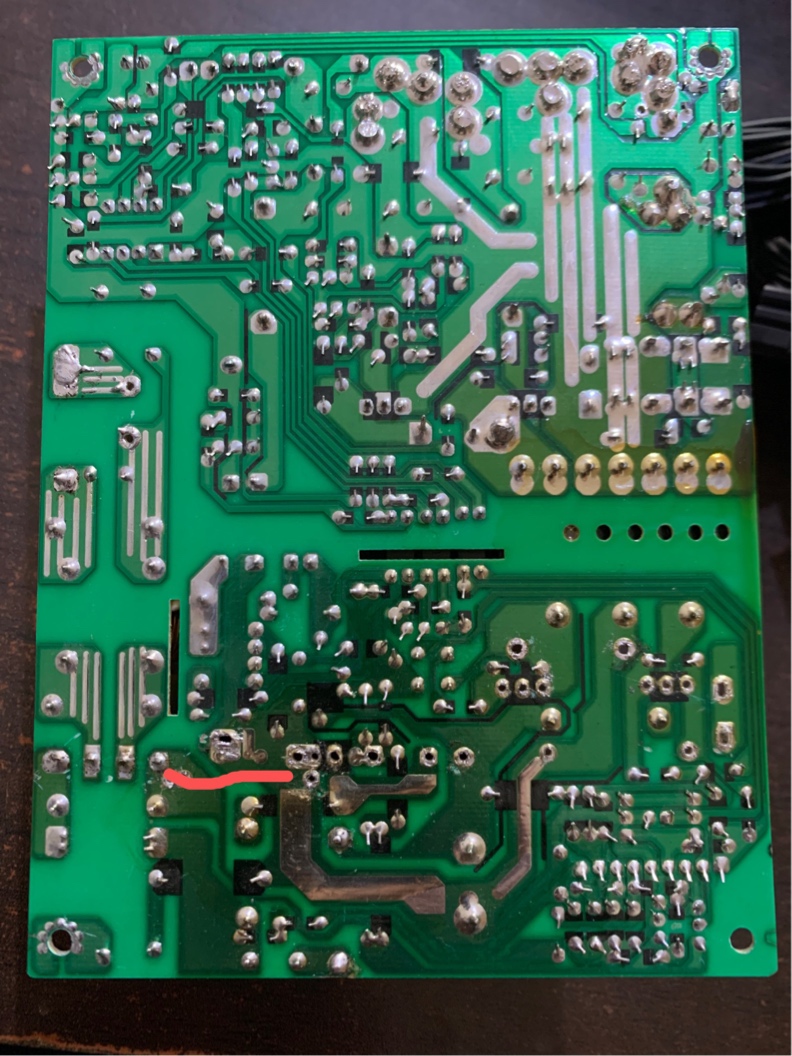

一个600w电源,保险上串的灯泡,待机5v都有,如果短接绿线,就会短路,灯泡常亮,请问下该检查哪方面呢?电源芯片用的是cm6805bsx  9脚单排的,也找不到替换的…有个电阻不知道多大值,就随便上了一个50欧的,就是红线位置

主动式PFC电源,串联灯泡无法准确检测,PFC起动时,灯泡也是常亮的,因为电流大,灯泡过电流小,所以电路无法起振,PFC电压无升压,而灯泡会一直亮

谢谢大佬,才开始接触维修,知道pfc ,但是什么都还不懂,刘坚强的教程都还没有看完…
  那你的意思是我要去掉灯泡,才能测试吗?待机状态有5v了我还要检查些什么,才能开始短接绿线?

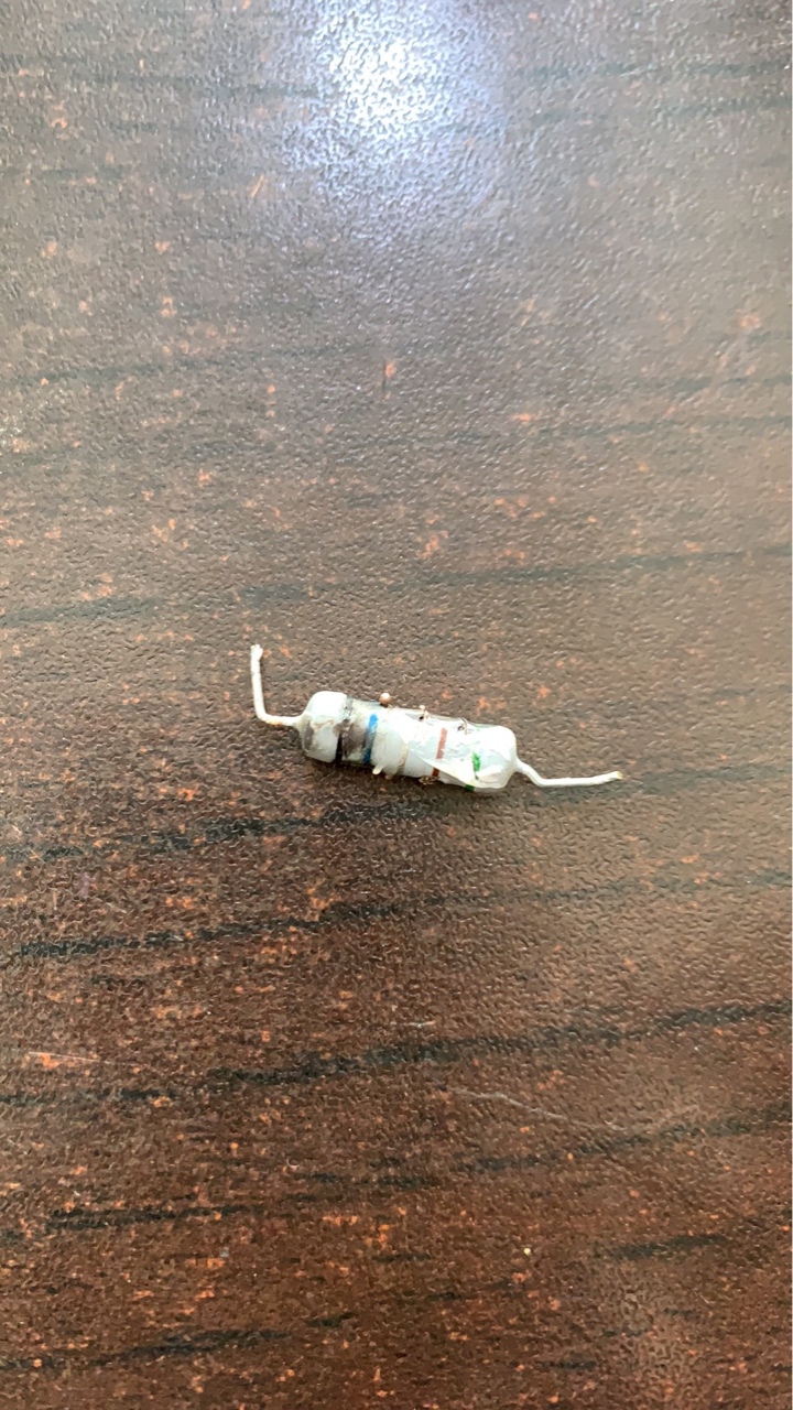

看不清应该是5.1M欧姆

大神,那个是从整流桥负到大电容负串联的电流检测电阻,一般会是多大的呢

一般此电阻为零点几欧.....你的图片中的电阻好像是0.51

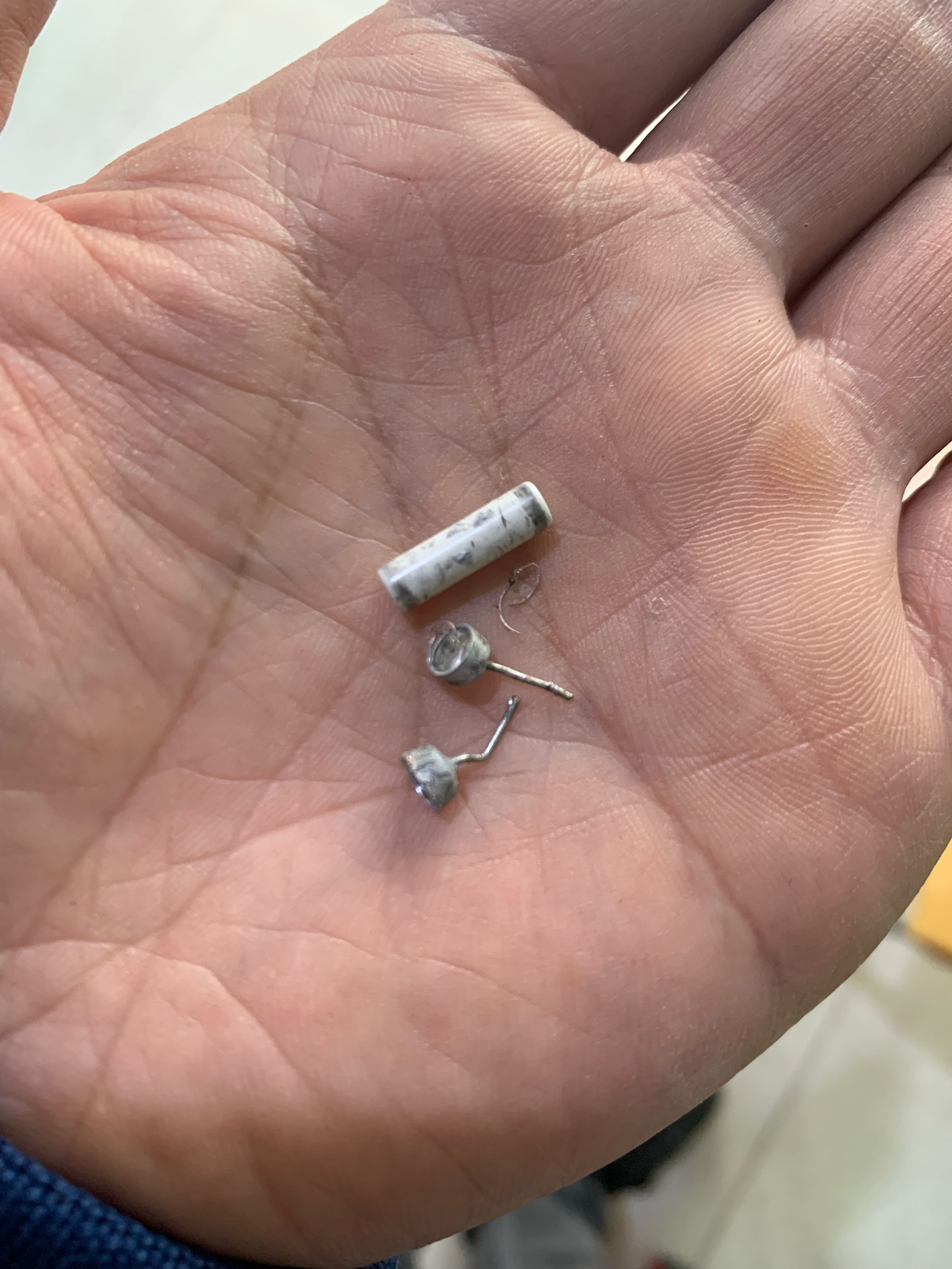

刚没事,短接,然后……………听见鞭炮声了
作者: 迅展电脑    时间: 2021-3-29 14:43
大概测了下,炸的位置还是那个电流检测电阻,保险炸了,其它没发现什么
作者: 迅展电脑    时间: 2021-3-29 14:49
PFC管子也坏了。。。。

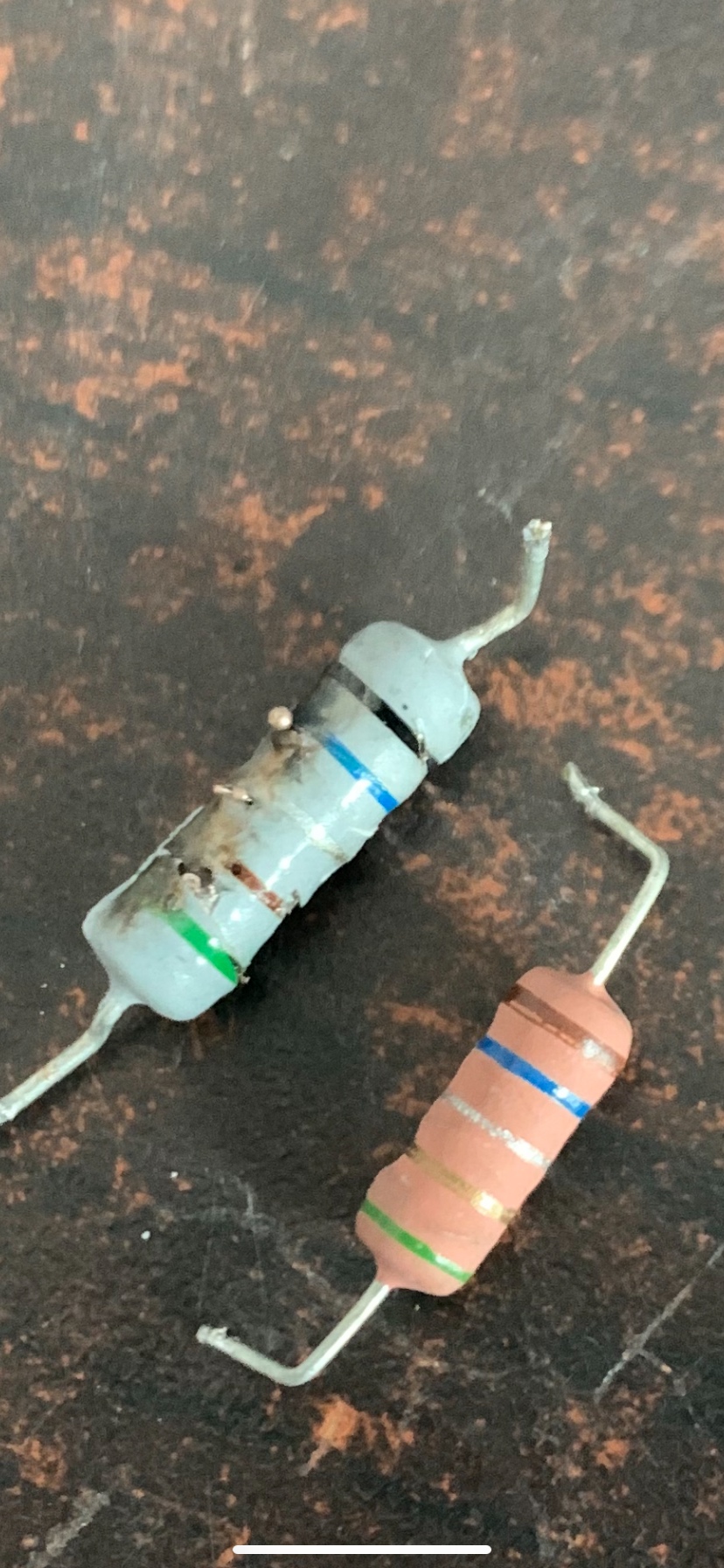

电阻不好找,坏了一个c18的稳压二极管,这个二极管也找不到,唉,开关管还没有坏
作者: 迅展电脑    时间: 2021-3-29 16:26
这个电阻问了好多淘宝卖家,都表示不认识~
作者: lipeter801    时间: 2021-3-30 11:28
把电阻的胶去掉后,拍一个清晰照片
作者: 迅展电脑    时间: 2021-4-2 18:07
拆出来了图片
作者: 迅展电脑    时间: 2021-4-2 18:09

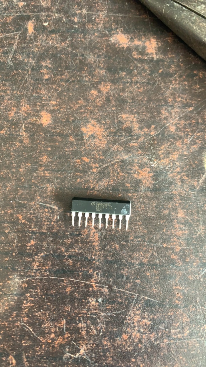

芯片 5脚为接地  2367都跟5脚通了,应该是坏了吧
作者: Peter-Pan    时间: 2021-4-15 20:22
0.51欧姆的电阻。桥堆--高压电容-。起保险丝作用的

唉,cm6805bsx这个坏了,太贵了,现在扔在边上没弄了
作者: Peter-Pan    时间: 2021-4-16 08:21
虹冠的pfc和pwm二合一的芯片。我们现在用的还是cm6800.单料不好买的话可以确认好型号,去闲鱼搞坏板回来拆件。
