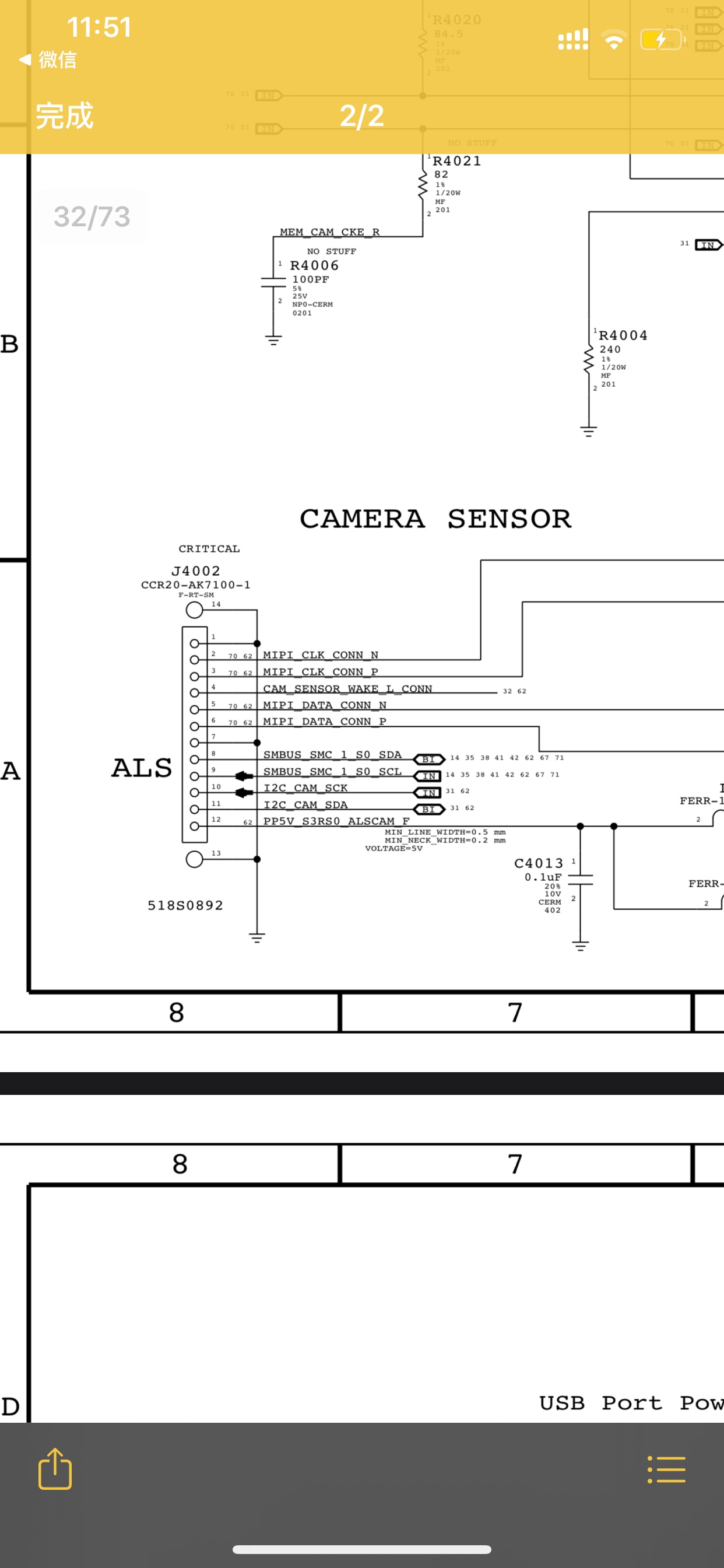

谢谢。顺边问一下。a1465摄像头问题引起风扇高转速。怎办。

发表于 2021-1-29 16:52:48 | 只看该作者 �
先换屏排除主板问题 要是屏的问题 就稍微有点麻烦 如果不用像头的话就不要扣排线 要不换个像头还得拆屏
点评
用不用摄像头无所谓了。主要是想解决摄像头引起的风扇高转问题。像头座子上的的定义有了。但是不懂怎么处理这个故障  详情 回复 发表于 2021-1-30 08:35

发表于 2021-1-30 08:35:39 来自迅维网APP | 只看该作者 �
