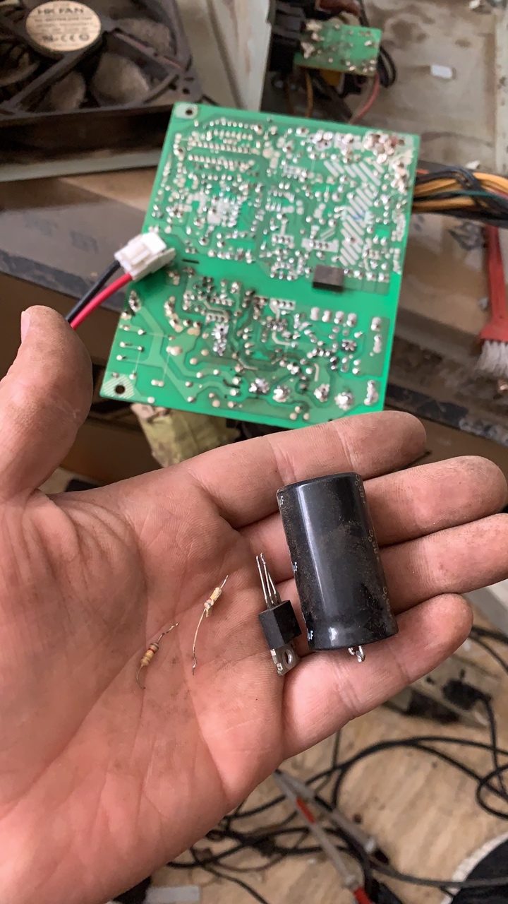

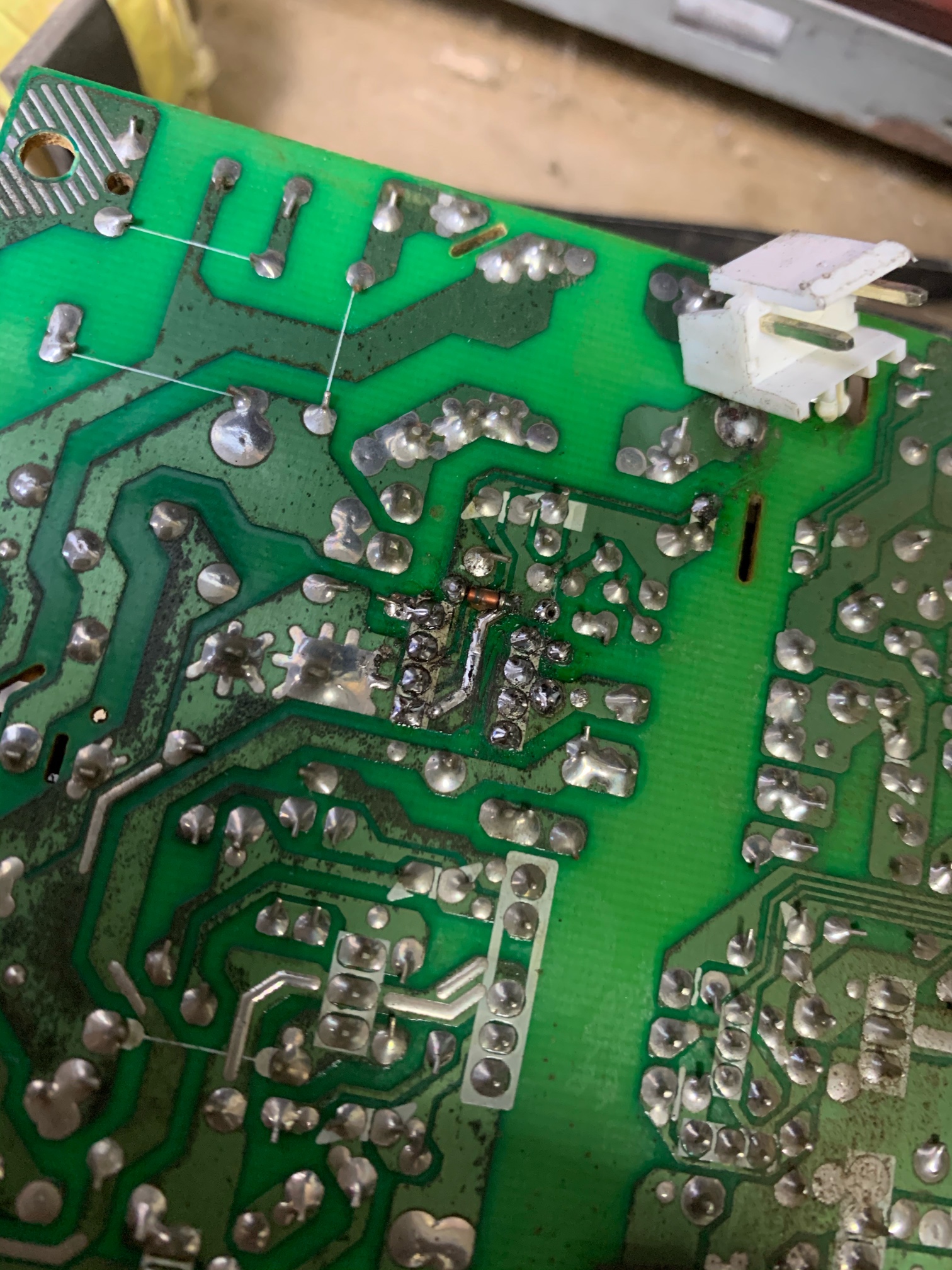

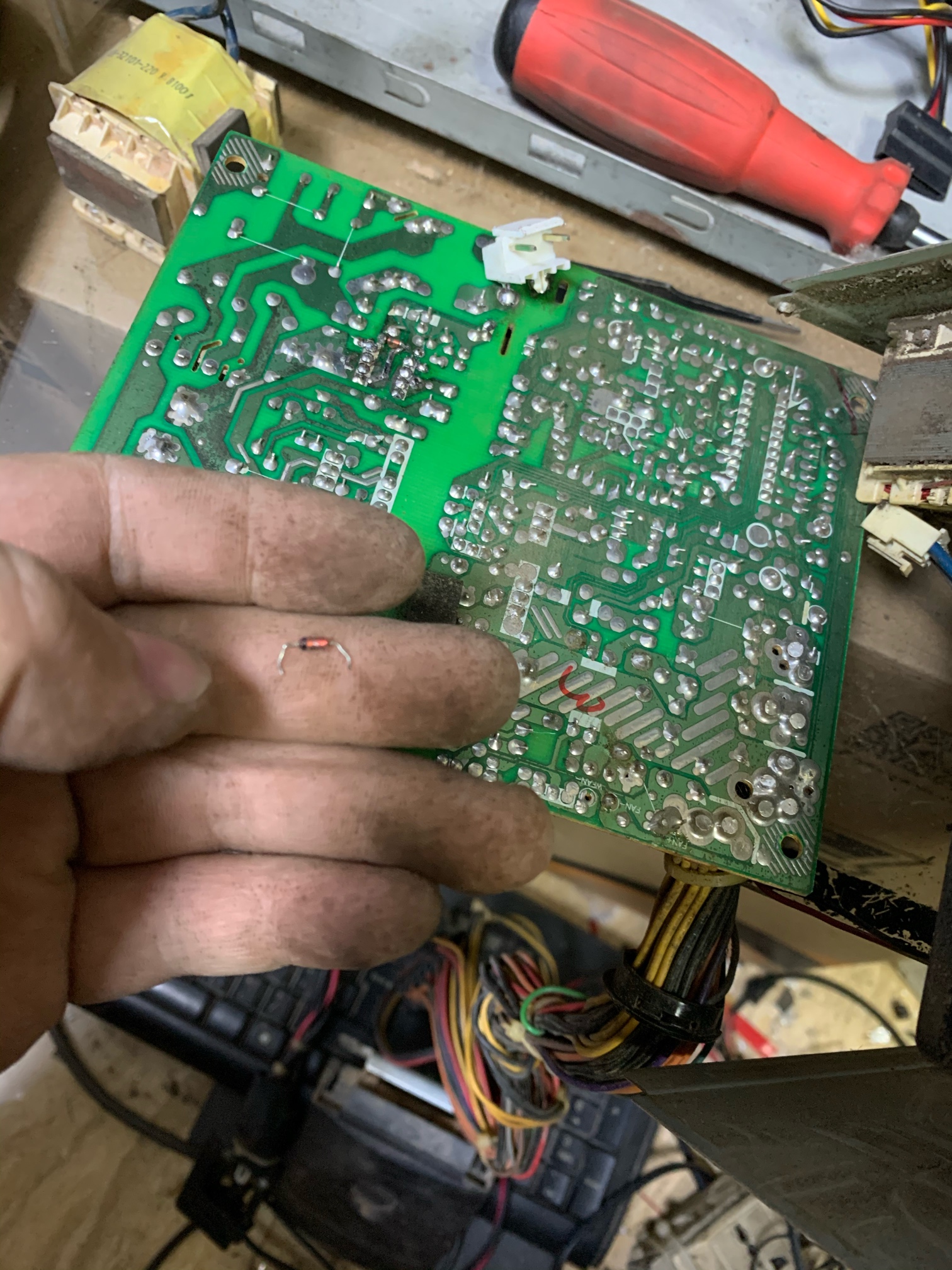

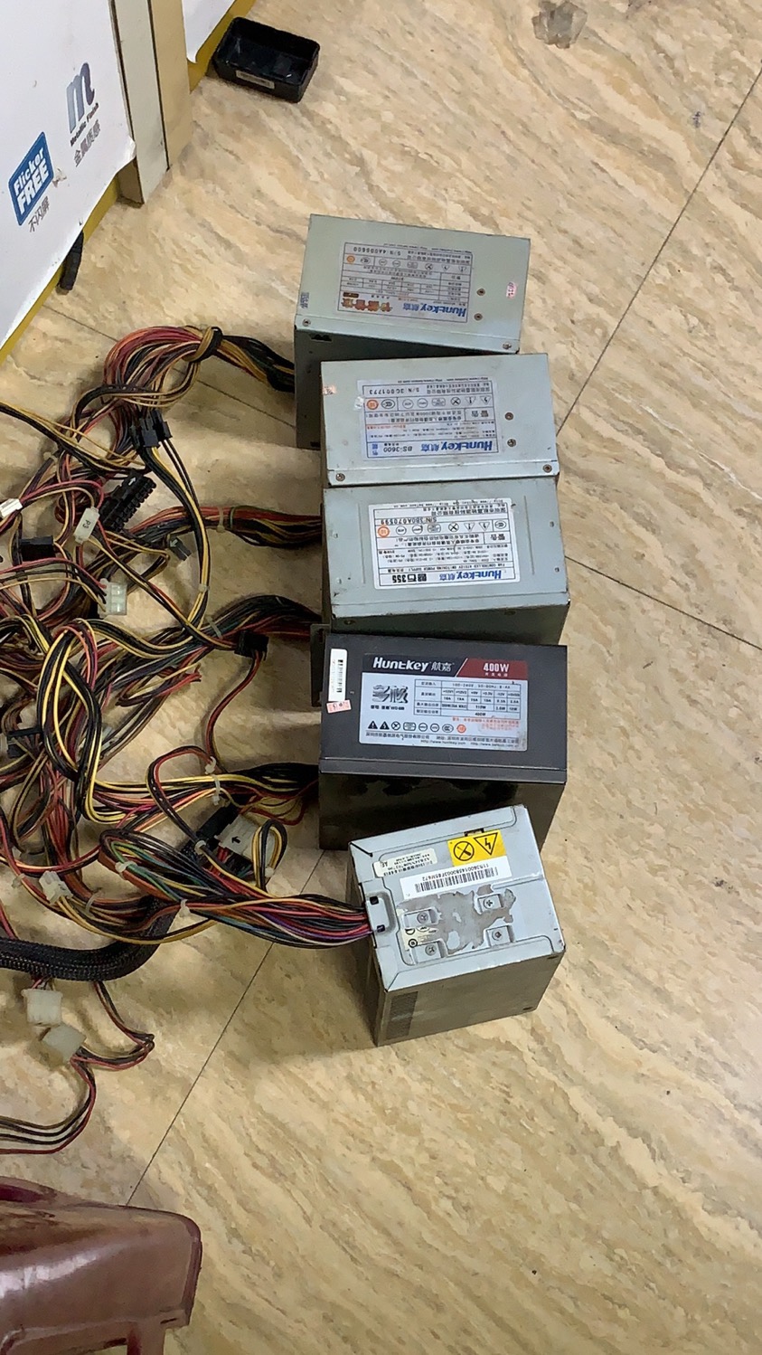

。。六个装出去一个,

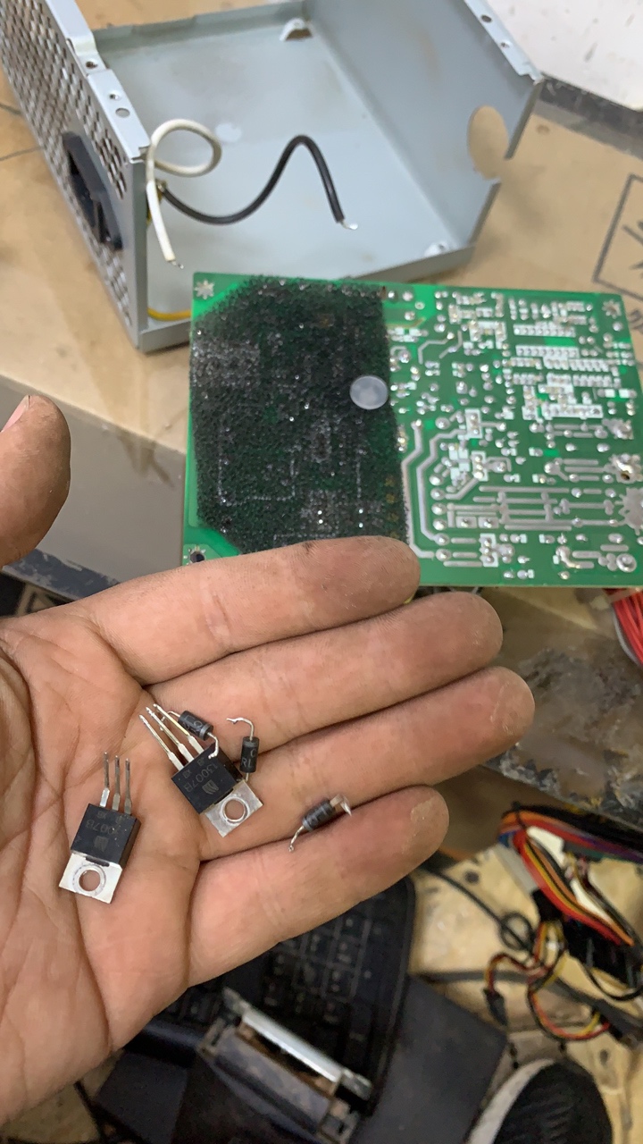

220v大电容失效原因是820K电阻坏一个,引起电压不平衡电容失效,炸管子,
第二个高压击穿整流和两个管子,前级电路基本废了,还好5v电路没事,更换解决
一个光耦反馈稳压二极管阻值50欧,保护了待机驱动芯片,更换解决,
电容的就不发了,电容容量变低后开机会保护!无烧黑基本上电解电容更换解决
