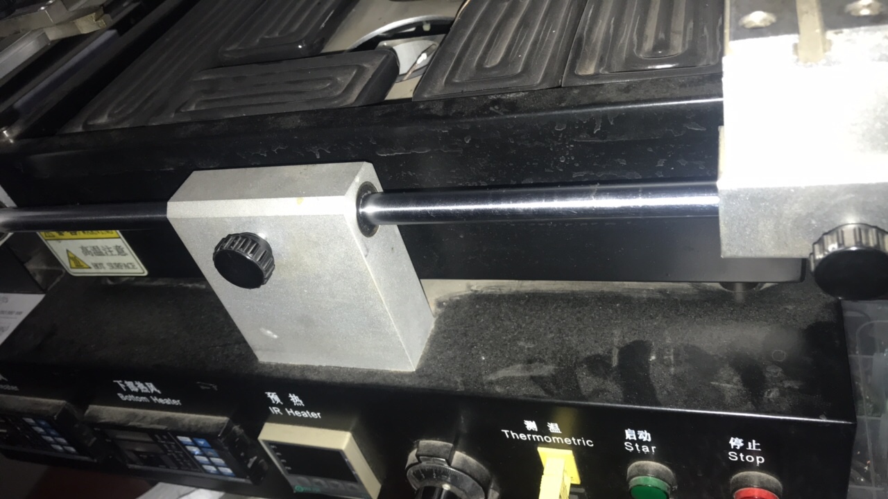

260焊台,下风嘴显示pv一直30度不变,估计是发热芯断了,启动后sv会按设定变化。
看了一下260机箱结构,感觉非常难拆,壳体是只有一个底座上有螺丝,上面的发热转也搞不清楚插头,尤其是各种接线从壳子伸出来,没有插头。手册上更是只字没提怎么更换发热芯。有经验的大佬给个指示吧?

看来还得自立更生啊,这个机器侧后放倒,拆开底座,到三组固态继电器,第二组控制下加热丝,测量输入端阻值无穷大,与其他两组不同,拆开ssr,检查到一个电阻虚焊,焊好故障排除,此机器上下热风为750w,阻值60欧姆,并且带过热保护触点。
