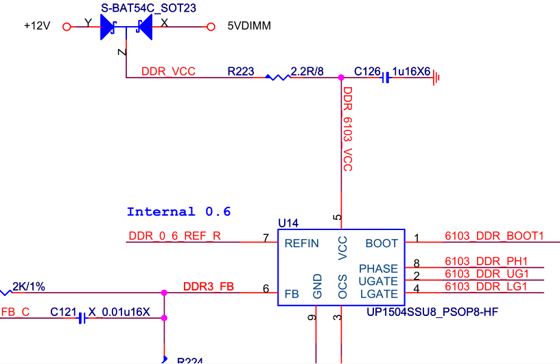

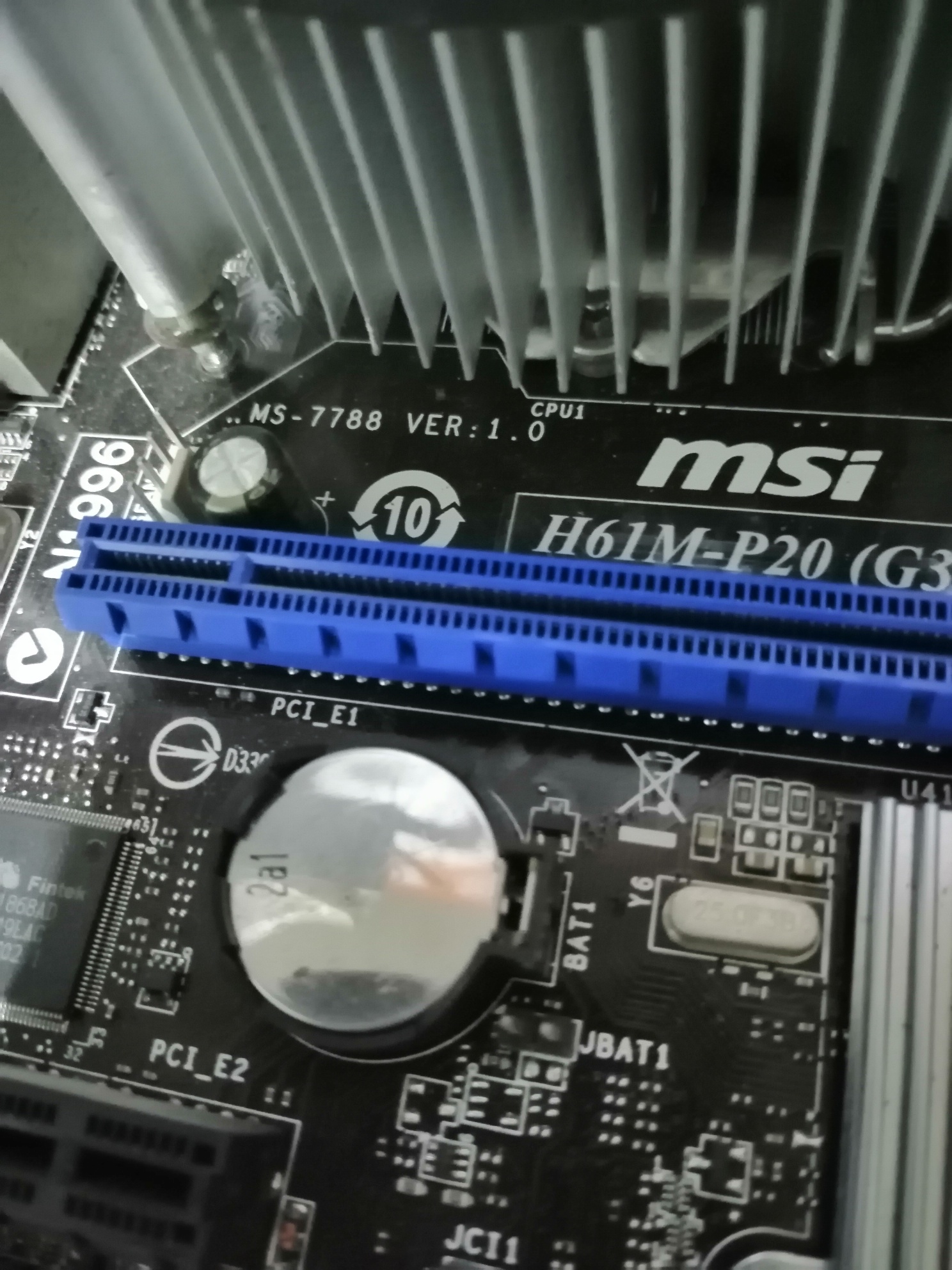

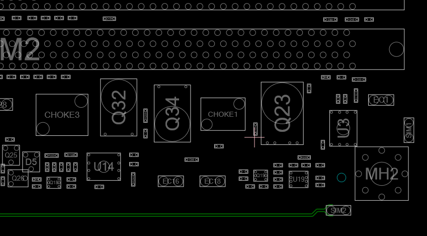

查看: 2853|回复: 16
V星H61主板开机无显示,不过内存
发表于 2020-4-19 22:29:43 | 只看该作者 回帖奖励 |倒序浏览 |阅读模式 �
V星H61主板MS—7788  V1.0
开机无显示,不过内存
查5VDIMM正常
D5的公共端DDR  VCC12V,也就和R223相连一端,R223另一端,DDR  6103VCC电压为0,测此处对地短路(R223电阻2.2欧和U14芯片UP1504均不发热)拆下后,开路测量仍短路,换后正常。
推荐
发表于 2020-4-20 22:17:23 来自迅维网APP | 只看该作者 �
yh021395 发表于 2020-04-20 14:21
换后正常。到底换哪个?41度发烧胡话似的,逻辑错乱,狗屁不通
U14开路测量5脚对芯片地短路呀,换了U14就好了呀,开路测量和在路测量是基本术语,打脸了吧!还是谦虚点,文明用语吧
点评
标题就错了“不过内存,开机不显”,这没有开机  详情 回复 发表于 2020-4-21 11:54
回复 支持 2 反对 0
推荐
发表于 2020-4-20 14:21:45 | 只看该作者 �
换后正常。到底换哪个?41度发烧胡话似的,逻辑错乱,狗屁不通
点评
U14开路测量5脚对芯片地短路呀,换了U14就好了呀,开路测量和在路测量是基本术语,打脸了吧!还是谦虚点,文明用语吧  详情 回复 发表于 2020-4-20 22:17
回复 支持 2 反对 0
推荐
发表于 2020-4-20 22:10:56 来自迅维网APP | 只看该作者 �
文明用语,图片上有的呀,看不见吗
回复 支持 1 反对 0
推荐
发表于 2020-4-20 14:20:32 | 只看该作者 �
拆下后,开路测量仍短路
到底拆哪个?41度发烧胡话似的,逻辑错乱,狗屁不通
点评
什么叫开路测量呢? 就是把元器件拆下来,测元器件自己对对地脚的电阻,比在路测量更能准确判断  详情 回复 发表于 2020-4-20 22:13
回复 支持 1 反对 0
推荐
发表于 2020-4-19 22:39:11 来自迅维网APP | 只看该作者 �
整理了几天,终于腾出空间来实战中学习
回复 支持 1 反对 0
3#
发表于 2020-4-20 10:32:53 | 只看该作者 �
慢慢来
回复 支持 反对
4#
发表于 2020-4-20 11:33:56 | 只看该作者 �
楼主厉害呀,谢谢分享经验
回复 支持 反对
7#
发表于 2020-4-20 14:24:45 | 只看该作者 �
病毒一样的帖
点评
文明用语,图片上有的呀,看不见吗  详情 回复 发表于 2020-4-20 22:10
回复 支持 反对
8#
发表于 2020-4-20 17:46:35 来自迅维网APP | 只看该作者 �
他是更换了U14就修好了
回复 支持 反对
10#
发表于 2020-4-20 22:13:40 来自迅维网APP | 只看该作者 �
yh021395 发表于 2020-04-20 14:20
拆下后,开路测量仍短路
到底拆哪个?41度发烧胡话似的,逻辑错乱,狗屁不通
什么叫开路测量呢?
就是把元器件拆下来,测元器件自己对对地脚的电阻,比在路测量更能准确判断
回复 支持 反对
12#
发表于 2020-4-21 02:56:06 | 只看该作者 �
春三电脑维修 发表于 2020-4-20 22:13
什么叫开路测量呢?
就是把元器件拆下来,测元器件自己对对地脚的电阻,比在路测量更能准确判断
要么C126电容短路击穿,要么U14的5pin-9pin短路击穿。
所谓开路,可以吹掉C126电容,也可以挑开U14的5pin。
表达意思要准确 啊
回复 支持 反对
13#
发表于 2020-4-21 09:59:38 | 只看该作者 �
U14拆了,却去量线路上短路来判定U14坏,尼玛,逻辑错乱
回复 支持 反对
14#
发表于 2020-4-21 11:54:07 来自迅维网APP | 只看该作者 �
春三电脑维修 发表于 2020-04-20 22:17
U14开路测量5脚对芯片地短路呀,换了U14就好了呀,开路测量和在路测量是基本术语,打脸了吧!还是谦虚点,文明用语吧
标题就错了“不过内存,开机不显”,这没有开机
点评
风扇都转了  详情 回复 发表于 2020-4-21 14:11
回复 支持 反对
15#
发表于 2020-4-21 14:11:25 来自迅维网APP | 只看该作者 �
吾乃常山赵子龙 发表于 2020-04-21 11:54
标题就错了“不过内存,开机不显”,这没有开机
风扇都转了
回复 支持 反对
16#
发表于 2020-4-21 14:16:00 来自迅维网APP | 只看该作者 �
开路测U14的5脚和9脚短路,指的是测元器件,而不是测板子,板子肯定不短路了,这叫进一步确定元器件短路。就譬如MOS管拆下后再测测MOSI管好坏,做进一步确认呀,这思路很清晰呀
回复 支持 反对
17#
发表于 2020-4-22 00:49:40 来自迅维网APP | 只看该作者 �
有图纸贡献一下才是关键,
回复 支持 反对
