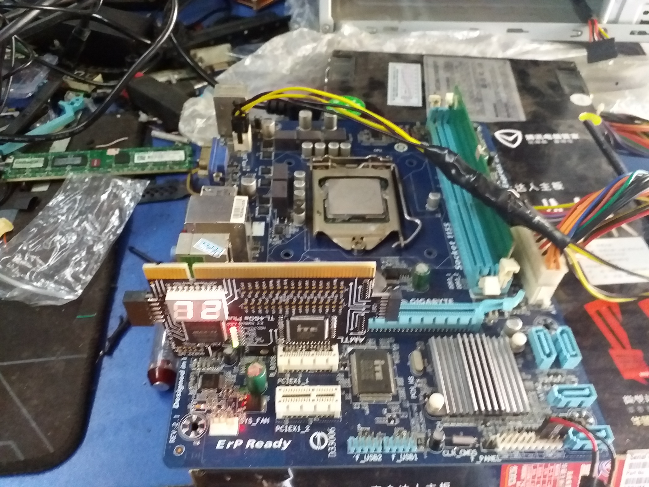

GA-H61M-S1 REV2.1不出集显供电,上独显拷机一切正常!
发表于 2020-4-9 12:52:42 | 只看该作者 回帖奖励 |倒序浏览 |阅读模式 �
50下载分
BIOS刷过几个版本,官网F10,F9,F5的都刷过,结果都一样,每次都是跑到72,9R就掉电循环重启,
换过ISL95836还是没解决

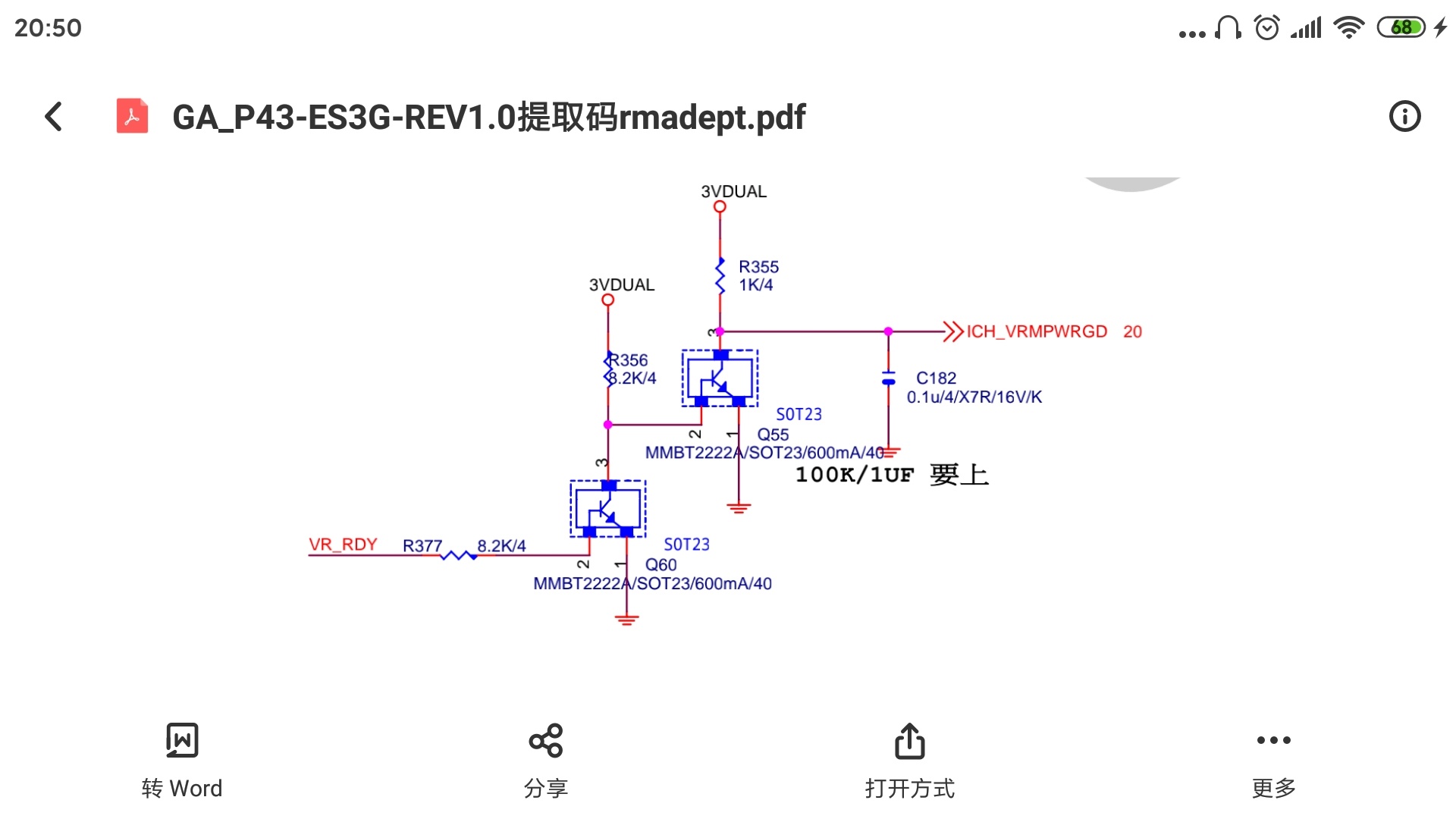

发现问题,DR108两点装不装电阻测试都是1.27K,去掉DC17,DQ17测还是一样,
点评
vrmpwrgd是给南桥的一个信号,从你以上的检测结果是不是判定南桥的这只脚对地是1.7K,所以这颗电阻是可有可无,附上差不多的图  详情 回复 发表于 2020-4-13 21:00

发表于 2020-4-12 20:41:35 | 只看该作者 �
不过内存啊
点评
但是上独立显卡一切正常,奇怪  详情 回复 发表于 2020-4-13 12:14

发表于 2020-4-13 00:20:42 来自迅维网APP | 只看该作者 �
内存没认到,集显是最后出的
点评
知道集显电压是要在内存过后才出来可是上独显却一切正常了,好奇怪  详情 回复 发表于 2020-4-13 12:19

发表于 2020-4-13 21:00:52 来自迅维网APP | 只看该作者 �

14#
发表于 2020-6-26 20:39:32 来自迅维网APP | 只看该作者 �
自己搞定了哈哈,有空我发发经验,换PWM芯片和MOS管好了
