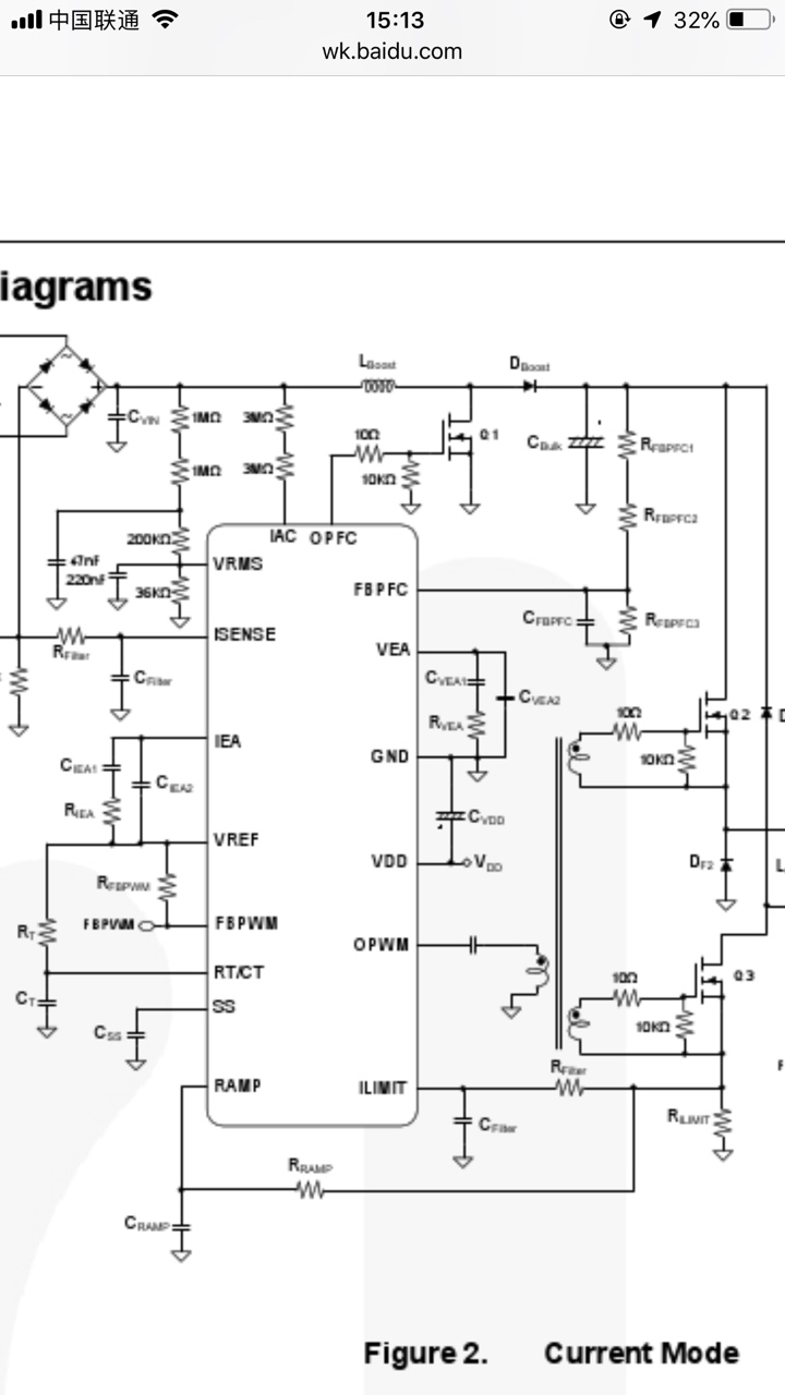

如图,iac vrms  fbpfc这些pfc检测脚都没电压

电源启动后PFC电路才工作的,待机时是不工作的。
作者: sandylynn    时间: 2020-4-2 16:17
绿线已经拉低还是不输出,pfc启动还早哪些条件

作者: sandylynn    时间: 2020-4-2 22:23
应该是fan4800 pwm坏了
作者: lipeter801    时间: 2020-5-18 15:49
查pfcfb脚的反馈电阻阻值是否正常
