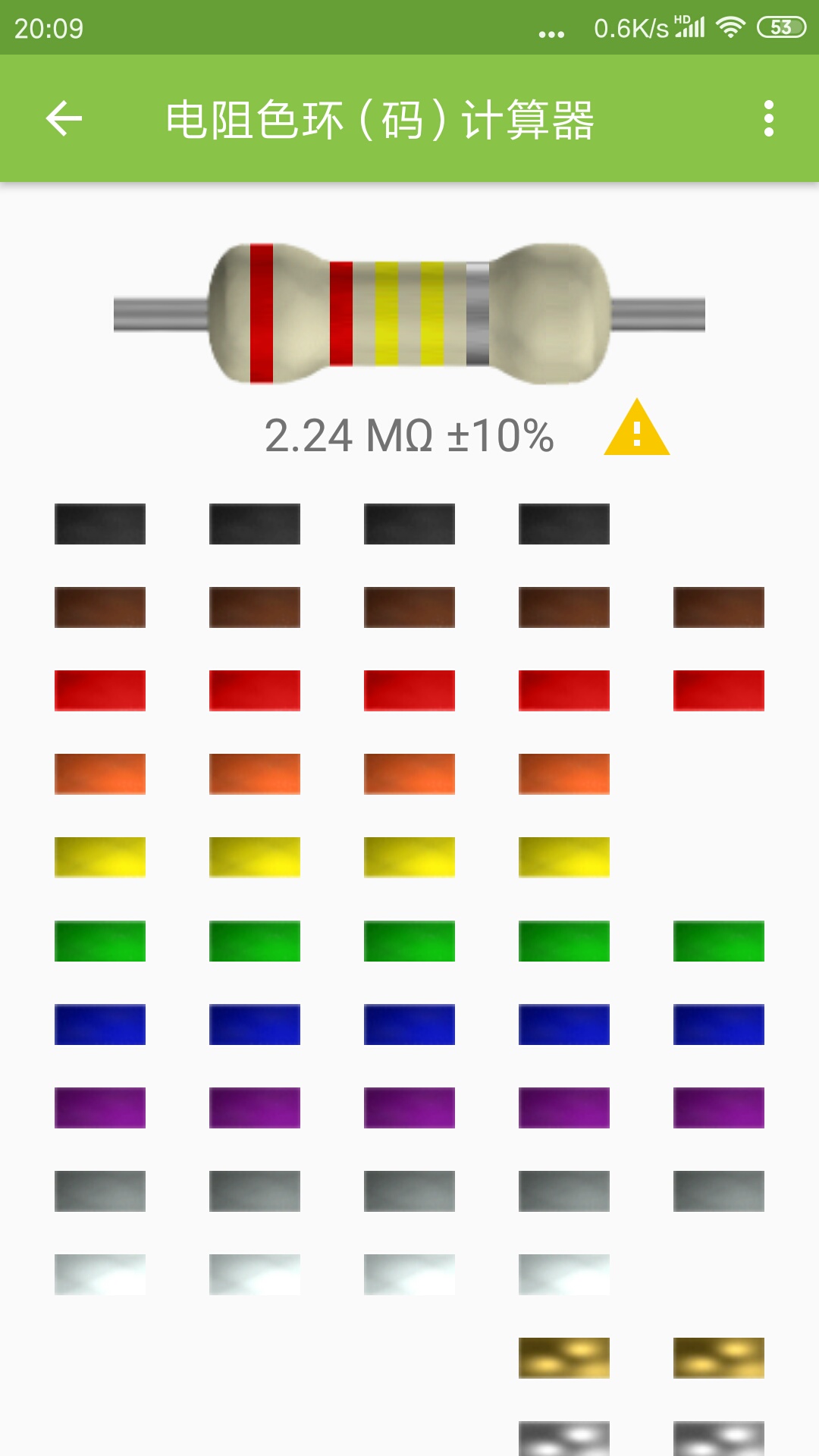

是一个台达dps300ab电源,,电阻旁边IC是tny277pg,主要症状是无任何输出电压,黑绿线短接风扇不转,前端整流后电容有300v,就是下图电阻,万用表测量如图,谢谢

同样这种乱标色换环电阻坏,我的是4.7欧姆,同样tny277也坏,dell小机箱电源用的

2.2欧的电阻,TNY277也要换掉,不然还会烧的。

非标的哦 2.2欧姆 误差正负10%

5色环电阻。红红金金银。2.2欧 10%误差。

很负责的告诉你-----这个是2点2欧姆的电阻,误差正负5%。
好的,谢谢,那就是4环电阻了,红红金金,不知道为什么它还要多搞一环

用色环电阻计算器看看是多少阻值的,这个是直流300V输出连接的电阻吗

电阻有问题,阻止变大了

用软件查色环第三环没有金色选项的呀,让我很疑问

这电阻不是非标,实际上这电阻是4色环,第5环是温度系数,可以看看我发布的计算软件,有说明  发表于 2020-2-23 20:17

电阻开路...但是你不能单换这个电阻,肯定还有其他短路问题

老同志脱口而出:黑棕红橙黄绿蓝紫灰白0123456789,金色0.1。22x0.1=2.2欧姆,后面精度的忽略。
