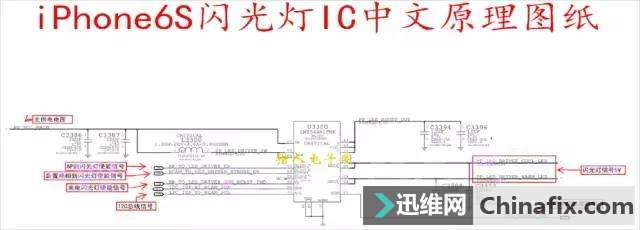

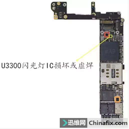

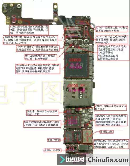

  维修思路因为是换过屏才出现显示问题,怀疑是扣屏幕排线时没扣好,造成信号通道短路,装好屏幕接上电观察电流(开机大电流)灯光也不亮,然后拿下屏幕,发现开机电流正常;看主板故障分析图得知,该故障多数与灯控电路有关,因为不装屏电流是正常的,因此根据以往经验,应该重点检查该电路,以免多走弯路。
iPhone6S换屏后开机大电流-维修案例分析
  故障分析
  灯控电路一般会发生以下故障
  1、无灯光无闪光灯;
  2、大电流不开机,发热;
  3、装屏开机大电流;
  4、不装屏,开机电流正常。
  (元件位号图)
  (电路原理图
  解决方法重做U3300或更换即可
