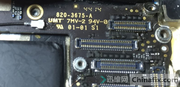

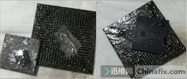

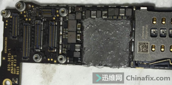

手机拿到手接电流表,上电大短。拆下主板后目检所有屏蔽罩都被拆过,电源那一块都是焊油,先拆下所有屏蔽罩上放大镜观察主板。看完直接放弃了,基带电源动过,电源动过,wifi动过,CPU已经爆锡了,小阻容掉了不少,而且还特么的是UMT主板。做维修的都UMT主板是出了名的垃圾。
2.png    扔一边后修别的机子,到晚上跟一个网友在讨论拆6代CPU.他说经常遇到拆下后CPU漏铜,也就是掉皮,不过这种情况我做过那么多6代的U基本上都很少。准备拿这台机来试验下CPU漏铜,我印象中几次CPU漏铜都是用垃圾858d拆的,后来用861和856,现在拆CPU的方法有点非常规(具体就不说了)。想看下是不是风枪加热不均匀引起的。

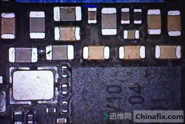

   全板都摸遍了,也没发现烫的地方,只是主板有点温温的。板是温的心却凉了,第一反应就是板层之间短了。后来一想不对,被动过这么多芯片,可能下面连锡了,直接拆下电源(拆6代电源我喜欢温度开到最高,几秒钟干下来),拆电源后焊盘没连锡,打值主供电还是短路。想一想,以前修4S的很多同行做过电源的经常搞到电容之间连锡,只不过6代的少遇到这种情况。上放大镜,果然找到了真凶,一颗锡球引起的
12.png再打值阻值正常了,继续上电,电流正常为零。那就开机吧,电流无反应,(你们一定在想肯定是电源没装好吧),其实我连怀疑都没怀疑过电源。下面告诉新手们一个技巧,高手请无视。接上电源的一瞬间电流表有个3ma到5ma左右的跳变然后归零,这是电源待机模块开始工作,电容的一个充电过程。修过电脑的都懂吧!还是不懂?那我也无能为力了。一般认为只要有这个跳变过程就认为电源待机模块正常。

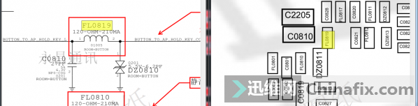

也就是说按开机键无反应跟电源没关系。我怀疑是开机键到电源之间的线路问题。
5S以后尾插开机点短接到地已经没用,但可以接上尾插后插数据线,接上尾插插上数据线然后拔掉,电流表有反应了,200多ma,具体200多我忘了。你们一定认为开机了对吗?其实不跳变停在250ma左右的电流大部分是暂存供电短路,6代中大部分为搞电源引起上层爆锡。此处先略过,先说按开机键没反应的事,6P的摔过后的一个通病,直奔此处
测量不通直接短接搞定。套用某句话:“说时迟那时快”这个故障其实很快搞定了。

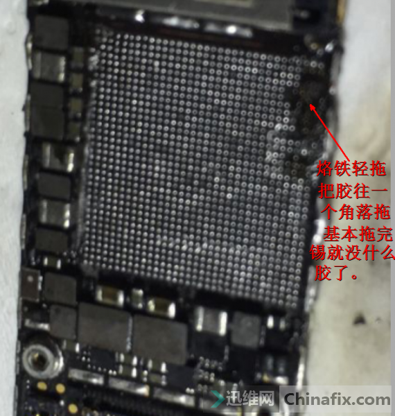

4,除胶。如果拆下来以后焊盘上的锡不是都溶化的状态,也就是焊点是圆的并且发亮,而是大部分泛白并且是平的,这时候就得注意了,这种情况除胶很容易掉点。之所以会泛白且平是因为温度不够硬撬的,或是风枪加热不均匀撬的地方化了,其它地方还没化。我一般是先在焊盘抹上超低温锡,烙铁拖一遍,重复一次抹锡,拖锡,尽可能的把无铅的锡拖成超低温锡,也可以用废的CPU植上超低温锡,装上去后再拆下来。拖成低温锡后可以吸平,也可以不吸,低温锡很容易化。基本黑胶软了锡早就化了,不过这个时候除胶温度可以高点,手法轻点,因为锡点泛白表层有走线的焊盘可能已经松动了。
抹上138度的超低温锡浆
铬铁就像平常拖锡一样,6代的胶很软,很容易把胶往一个角落拖,拖完锡风枪再除残余的胶。
处理完的效果,掉了两个空点。

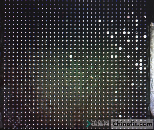

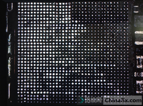

5,CPU除胶,这个就简单了,不用多说了,不要太粗暴就好了,漏铜了还要补绿油,这里说一个除完胶以后我喜欢放到大芯片上锡,用的上笔记本的HM65的桥,而小芯片我是放到废A5上锡。如图中那样,放点锡浆,放点焊油,CPU放到桥上面,风枪都不用吹CPU,温度稍微高点按着桥吹能把锡吹化。镊子按着CPU在桥上磨几下。这样子清理完的CPU焊盘很完美,不需要用吸锡线拖平,焊点高点钢网对位也简单,而且还不容易走位。
芯片拖锡
处理完效果图,上面做CPU的图片是发贴前修的另一台6P没音频的,U虚了。

   开始拆CPU了。用858D拆下CPU后出现很完美的现象,一个点都不掉,除胶过程中掉了3个点,你们一定说牛怎么满天飞,好吧,我承认。
说真的没怎么把主板当宝(跟客户沟通过,修不好主板回收,换片板给他),看到爆锡后几秒钟后我就撬了,CPU也没漏铜,有经常撬CPU芯片漏铜的同行可以跟我交流下,想知道什么问题会引起CPU漏铜。说时快那时迟,……时间很快过去了好久,CPU做完了上电,显示了吧?

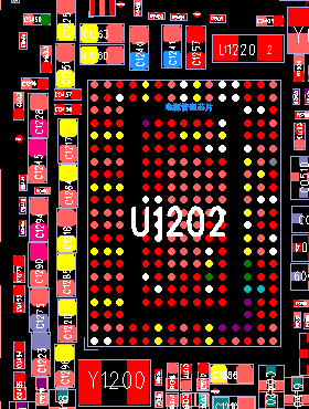

NO!并没有!50MA不联机,手动能进DFU,这种情况大部分出现在暂存问题上,当然CPU也有可能,像这种就是查CPU和暂存的工作条件,暂存就是CPU上层。难道暂存没装好?其实我对自己还是挺有信心的,先查工作条件吧,所有供电都正常,复位1.8V也正常。时钟示波器能测到很纯正的32K和24M正弦波。开了示波器就顺便测了下供电,其它的都正常,就是PP1V2_SDRAM有一点点杂波,其实不要看主板我就知道肯定是之前CPU上层爆锡,PP1V2_SDRAM短路,之前送修的时候把所有电容全拆了。这种事遇过好多了,很多同行做电源把CPU搞爆锡以后测到暂存供电短路就把所有的滤波电容全拆了。
随便补上个电容再上电,铛铛铛!亮瞎你眼睛的白苹果出现了没有?

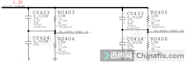

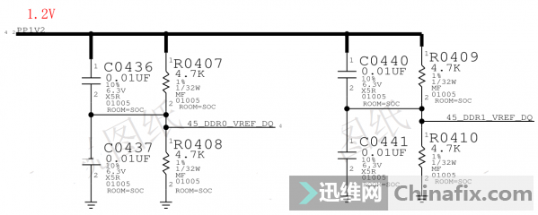

还是没有,其实我都不抱什么希望的,继续查吧,除了供电,时钟,复位以外,CPU还需要I2C总线,和暂存基准电压,修笔记本的就应该知道,就是内存的基准电压,电压等于供电的一半,

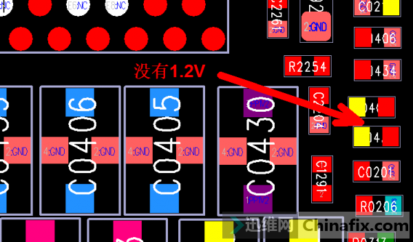

所有I2C总线打值正常450左右,电压1.8V正常,测基准电压,测到这组DDR1_VREF_CA无电压,就是这里,
这个基准是由PP1V2_SDRAM经过两个10K电阻分压来的,测1.2V没有,这个地方没有1.2V,CPU处还有其它三处基准都有1.2V,很明显断线了,这是UMT主板很常见的事,从电容上飞条线过来吧。图,就不上了飞线图没什么好看的。继续上电,我去…………,还是一样50MA不联机,拆暂存吧,虽然不想承认,这次真的可能没焊好。拆下来后看焊盘上锡点都是很饱满,根本没虚焊,肯定暂存挂了(如果CPU挂了还修啥?6代的CPU不能单换)这个也是比较常见的,A8的暂存坏的很多,特别是PP1V2_SDRAM短路的情况下,恩恩,没错,也有可能是我吹死的,不过可能性真不大,很多暂存吹鼓包以后还是能用,这个暂存表面很完美。

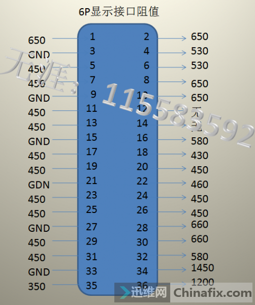

呵呵,肯定不是了,电流很正常的跳变到1A左右,历经千辛万苦终于修好了,把板装到总成里,装屏开机,心拔凉拔凉的,一片漆黑,用电流表开机,看到电流跳变正常,就是屏不亮,拔动下静音键,会震动,插数据线,爱思已经是正常模式了,提示要信任,很明显,显示电路有问题,要先确定是背光有问题还是显示有问题,显示接口打值,
很快找到问题了,+ -  5.7V打值都是1000+,很明显不对,印象中+5.7应该是500多,负的才是1000+,对于各位修手机的实干家来说,是不是应该要干显示供电芯片U1501了吧,还是先查查吧,打接口边上的FL2037也就是+5.7V的保险电感,两端阻值都是一样1000+,电感没开路,上电接屏测U1501输出的6V电压,只要有6V一般认为U1501是好的,测量正常6V,测输出的-5.7V也正常,这个积分时候头已经晕了,很不想修,上QQ吹了一会牛,再回来分析下,打值阻值偏大就只有两种可以,断线或芯片虚焊,因为芯片边上没有滤波电容测量是否有输出,只好把板从总成里拆下来,+5.7V的滤波电容在主板背面,拆下以后不装屏是不输出屏供电的,装屏又很麻烦,怎么测?不用着急,做维修的要会变通,当然前提是要懂原理。
要想输出屏供电只需要把屏开启信号LCM_TO_CHESTNUT_PWR_EN接到PP1V8就好了,当然我并不这么做,因为我只需要判断是断线还是芯片虚焊,直接打U1501背面滤波电容阻值和测下跟接口通不通就行。
此处打值500+,测量跟FL2037不通,结果出来了,还是一条线搞定他,飞好以后继续上电,这次学乖了,不装进总成,单板接屏开机,好可爱红苹果这次真的出现了,

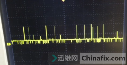

修的时候没截图就不说了,现在又找不到阴阳屏的故障图片,详细过程就不说了,我修背光很简单,打值、示波器测电感前端,这手机打值之前测过都正常,示波器测一个电感的前端瞬间有一个下降沿,说明升压芯片工作条件已经全部正常,下降沿是芯片控制内部场管导通,把电感的一端接地进行充电,只是电路有问题或芯片本身坏(有瞬间输出很少是芯片坏)引起保护,电路问题有两种情况,1是电容短路(之前打值正常可以排除),2是升压二极管反向击穿,直接更换二极管后开机已经正常了。

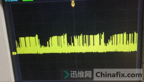

进系统后发现之前不亮的那一半背光有点闪(现在的手机拆装屏过后,部分机子会出现背光闪烁,这是电容屏在充电,过几个小时就正常了,),而且闪得有点厉害,进亮度调节发现调到最亮也很暗,亮度调到最暗会变暗,调亮只能调到5分之1左右,再往上调节就没反应了,而之前正常的那一半亮度调节也正常,这个问题也是6代手机的通病,背光供电有短路或二极管有击穿,升压电感会性能不良(也就是电感量变低,储能不足)。照惯例,上示波器,这种之前修机的时候有截了图,上一个电感坏的和电感正常的波形图。

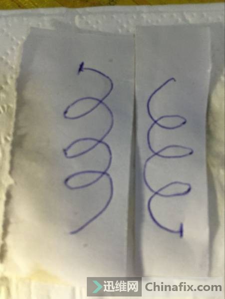

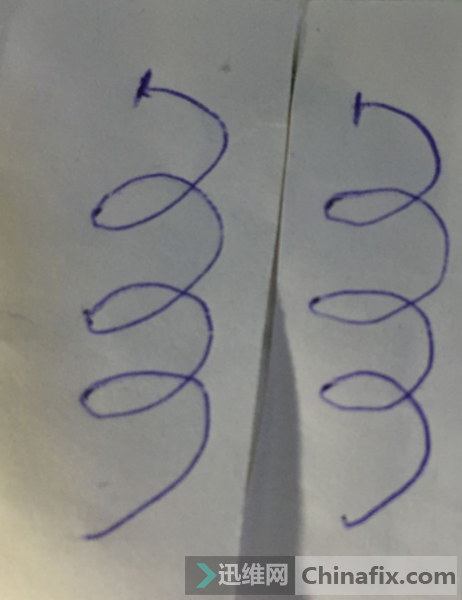

还有有人问升压电感需要认方向吗?答:不需要,科普一下手机中的电感为什么有一些人说要认方向,主要是在电源边上或CPU边上很多电感并排在一起的,有很少一部主板如果装反了会没供电,原因:虽然手机中的是固态电感,但里面一样是漆包线绕成的线圈,所以电感中有一个名称叫绕向,画个图一看就明白的
图1就是你照原方向装上去,电感的绕向是一致的,图2为反方向装上去,这个时候就两个电感就是绕向相反,这样子就像一个互感器,两个电感之间的电磁场会互相感应,也可以理解为互相干扰,就像两个磁铁,同方向是同极相斥,互不干扰,反方向是异极相吸,不能愉快玩耍了,又发现废话了,不明白的自行百度“互感”。这个问题问的人较多,只有在极少数主板中电感装反会引起没供电,反正我遇到的没几块,我一般都是随便装上去,没供电再换回来就是。

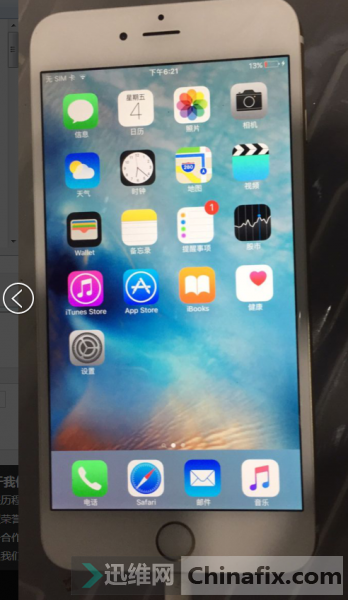

上一张修好的图
