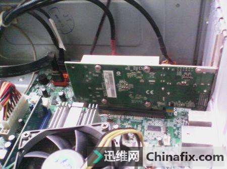

  6、可以尝试下把主板上纽扣电池进行放电(拔下纽扣电池再安装上去),再进行开机试试。如果电脑拥有集成显卡+独立显卡的电脑主机,目前绝大部分的电脑都是双显卡,用螺丝刀卸下独立显卡,把显示器连接线连接到主板上的集成显卡接口上试试,如果电脑可以开机了,说明是独立显卡坏了。
台式机电脑开不了机 图6
