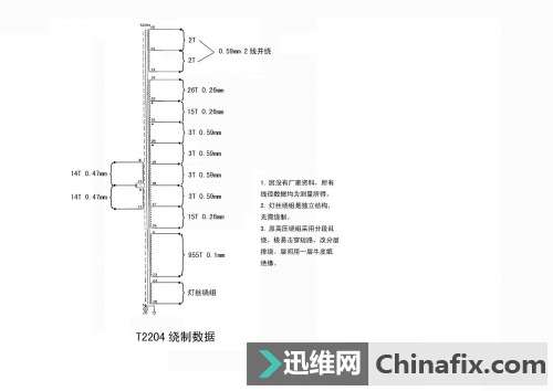

  T2204变压器绕制数据
图九 示波器电源变压器故障
  1、将线圈骨架固定到绕线机上,引线端朝向手柄。
  2、按照拆解过程相反的顺序,绕制初级绕组、±7.5V和±15V绕组。线径0.5mm以上的漆包线弹性比较大,有时需要借助棉纱线固定。初级绕组和次级绕组之间,用4层牛皮纸绝缘。
  3、用6层牛皮纸包裹后,进行高压绕组的制作。对于只拆到高压绕组的情况,垫一层牛皮纸就可以了。高压绕组起始端接地,需做引线接骨架第4脚。 分层排绕,每层绕制约170圈,955圈,约绕6层。每绕一层线圈,垫一层牛皮纸。用软电线做好连接高压包的尾长度约10cm。焊点一定要圆滑,不能有毛刺。固定好高压包引线。做好绝缘。
  4、包裹6层牛皮纸,绕制外面的+58V、+130V绕组,线头注意做套管。
  5、2层牛皮纸绝缘,绕制±5绕组。拆解时已经看到,±5绕组采用的是4线并绕,重绕时最好还是用同样方法绕制。
  6、做外包装。两层牛皮纸,一层透明胶带。
  在绕制过程中,可以先把线头或引出线绕在骨架的引线脚上,待全部绕制完成,再将各个引出线焊接到引线脚上。

  四、装上磁芯测试
  各绕组的电感值必须在我提供的参考值附近,误差不能超过10%。如果测量的某一个绕组的电感值偏差很大,就要仔细检查线圈的始末端是否接反了,或者是接错了引线脚。
