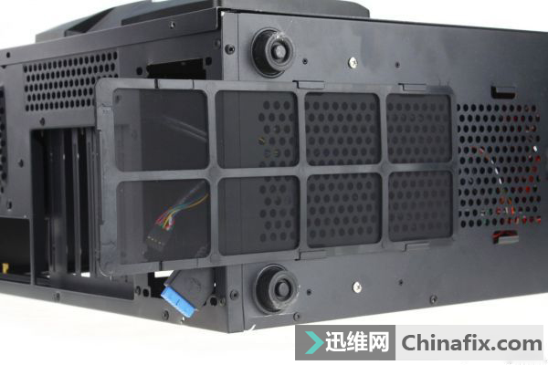

  在早期ATX时代,电源都是“驻军”在机箱顶部(电源内置的风扇面朝下),这个时期的机箱并没有专职的机箱风扇,而内部硬件的发热量还不算大,此时电源风扇则起到了“兼职”机箱风扇的作用。然而,随着最新CPU和GPU等硬件功耗和发热量越来越大,机箱内的温度也越来越高。为了让电源风扇不“添乱”,下置电源结构孕育而生,其目的就是让电源本身有独立风道,电源风扇不再参与机箱的散热。

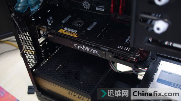

  从理论上来讲,下置电源的风扇面只有在朝下的时候才可建立独立风道,不受机箱内部空间的影响,也因此成为了业内流传的电源下置的正确安装方式。

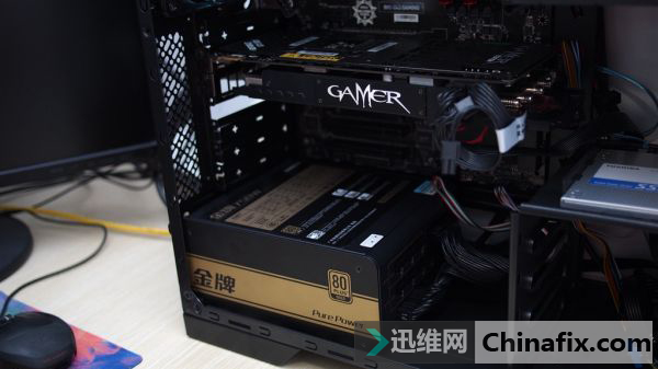

  反之,如果电源风扇面朝上,势必会和独立显卡发生冲突。但是,仍有很多玩家会选择下置电源风扇面朝上的安装方式,目的是让电源风扇再度参与到机箱内部的散热中来。当然,还有不少玩家在安装下置电源时根本就没有考虑过风扇面的朝向问题,只是随手就把电源固定了而已。
 图注:电源风扇朝上时的空气流动方向恰好与显卡风扇相反
  既然下置电源的安装并没有一种100%正确的方式,那我们就通过一组实际的测试,看看风扇的不同朝向,会对机箱内的温度以及CPU和GPU温度造成多少影响吧。

  风扇面朝上时的表现

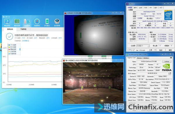

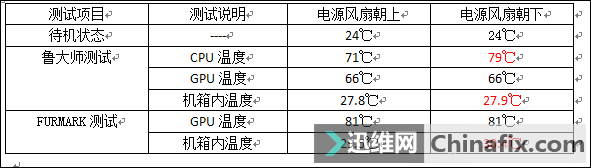

  首先我们先来看看公认“错误”的风扇面朝上的安装方式,并在机箱里放置温度检测仪查看机箱内温度的变化(图3)。当电脑开机并处于待机状态时,机箱内温度为24℃;使用鲁大师的压力测试让CPU处于满负载状态时,CPU最高温度为71℃(图4),GPU温度为66℃,机箱内温度为27.8℃;运行FURMARK让显卡工作在满负载状态时,GPU最高温度为81℃,此时机箱内温度达到了29.5℃。
  风扇面朝下时的表现

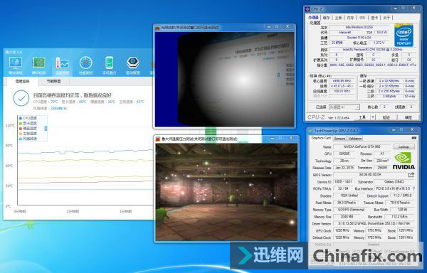

  接下来看看风扇面朝下安装方式时的温度变化。待机时机箱内温度同样为24℃;使用鲁大师测试时,CPU最高温度达到了79℃,GPU温度为66℃,机箱温度为27.9℃;运行FURMARK后,GPU温度同样为81℃,机箱内温度为30.4℃。
  通过测试对比表格来看,原本认为错误的电源风扇朝上的安装方式反而要比风扇朝下更“冷静”。可见,理论与实际往往并不相符。
  理性看待电源风扇的朝向
  需要说明的是,笔者的测试环境并不严谨,所以得出的结论仅供参考。要知道,下置电源结构的机箱是需要安装专职机箱风扇辅助散热的,而笔者为了避免机箱前后风扇对机箱内温度的影响刻意将其关闭了。此外,不同品牌的机箱、CPU、GPU的功率和风扇转速都存在差异,而我们也不可能针对不同的硬件平台分别进行测试对比。而本文的初衷是,不要轻信所谓的“业内公认”,适合自己PC的散热方式才是最好的。
  风扇面朝下的隐患
  如果你的机箱前后都安装了电源专职风扇,则可以考虑采用电源风扇面朝下的安装方式。只是,风扇面朝下会形成“吸尘器效应”,时间久了电源风扇内会聚集无数的灰尘。因此,风扇朝下时一定要加配个防尘网,避免灰尘导致的散热不畅磨损风扇轴承。如果你懒得折腾,风扇面朝上的安装方式,会让风扇内部“持久如新”。
