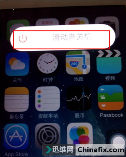

  iPhone手机按键失灵的解决方法四:
  按住开关按键几秒钟,直到屏幕出现关机滑动的指示,此时松开开关按键,但是不要滑动关机同时按住home键几秒钟,直到屏幕回到springboard,你就可以重新调整home键,如果不能使用可能是硬件的问题,需要维修了。
