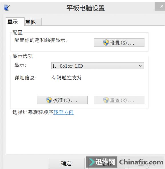

  如果重启之后,触屏依然无法使用,则问题可能出在驱动程序上,需要借助于外接OTG键鼠来解决问题。用OTG数据线和多口的小HUB连接器接上一对USB键鼠,进入系统控制面板的“平板电脑设置”部分,即可对触控部分设置情况进行具体查看。

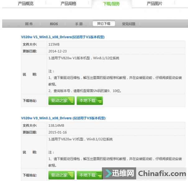

  用键鼠控制进入控制面板后,若发现触控显示部分无触控支持信息(图1)。可判定触控设备没有被识别出来,设备驱动没有装上。这时到设备管理窗口查看,触控设备项上显示黄色惊叹号,可断定驱动没有正确安装。针对本例来说,是在安装Windows 8.1企业版的过程中,系统没有识别出平板的触控设备部件,没有能正确安装触控驱动。

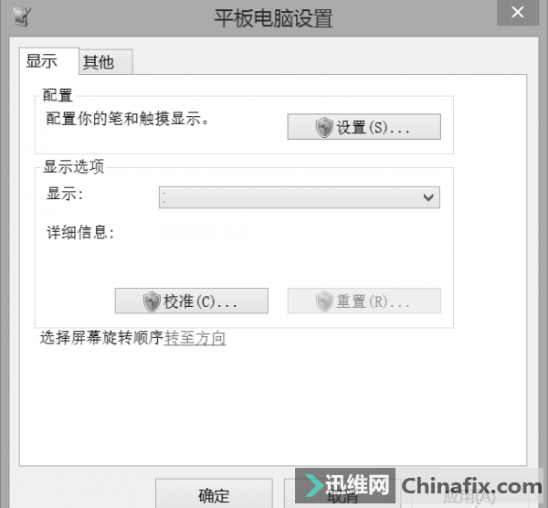

  此时的问题聚焦到了触控设备驱动程序安装上,也就好办了。访问昂达平板官网,找到相应型号的平板,下载驱动程序并安装(图2)。安装好之后重新启动。如果发现触控可用,但觉得不够灵敏,需要到控制面板中设置触控校准。进入“控制面板→平板电脑设置→显示”,点击“校准”,严格按照系统要求对平板屏幕进行校准(图3)。
  小提示:
  如果触控设置页中的“重置”按钮显示为灰色,说明平板触摸校准设置目前为出厂设置状态,无需改变。
  需要特别注意的是,当点击校正屏幕四角交叉点时,若发现由于平板屏幕太小,交叉点细小,横向屏幕下边不好控制,在校准了上面两个点之后,切不可将屏幕进行旋转操作,寄希望于用竖向校准剩下的两个点。这样会发生屏幕触控错乱,重启平板后屏幕触控根本无法准确定位,手指点下去之后阴差阳错,光标乱串。如果发生这种意外,需要回到键盘鼠标操作的环境下,重启系统,进入桌面环境,鼠标右键单击开始按钮,选择“控制面板”,依次选择“硬件和声音→平板电脑设置”,单击“校准笔和触控输入的屏幕”,然后选择“重置”按钮,重置触控出厂设置。

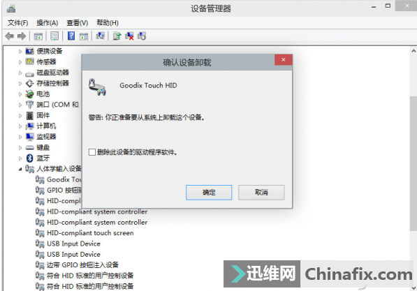

  使用有线键鼠进入系统,在“设备管理器”中点击“人体学输入设备”项,右键单击Goodix Touch HID项,选择菜单中的“卸载”,接着在打开的“确认设备卸载”对话框中,取消对“删除此设备的驱动程序软件”项的勾选,单击“确定”按钮(图5)。
