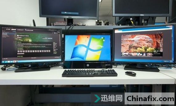

  研究已经表明,双显示器能提高工作效率,但增添更多显示器能否进一步提升工作效率还是未知数。先抛开这不说,为PC配置多台显示器确实非常棒,人们在生活中也需要为PC配置多台显示器。
  目前,某网友使用的主力PC配置有3台显示器:中间是一台27英寸的显示器,两边是两台24英寸显示器。网友用额外的显示器完成许多工作,例如并排比较电子表格,在进行研究的同时撰写文章,密切关注社交媒体信息流,当然,也会观看Netflix视频。
  “垂直跨越”的多显示器配置使用户在浏览很长的文本时无须频繁滚动屏幕。本文将讨论如何为PC配置多台显示器,以及用户在为PC配置多台显示器前需要注意的事项。

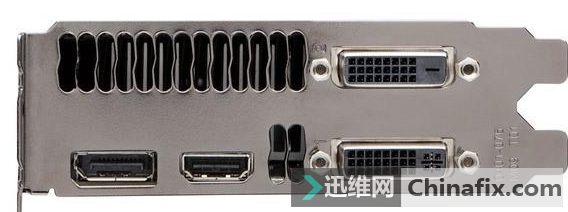

  在购买另外的显示器前,了解计算机是否支持多显示器。最简单的方法是查看PC背部有几个显示器接口(DVI、HDMI、DisplayPort和VGA)?如果PC配置的不是独立显卡,用户可能只能看到两个显示器接口,大多数主板配置只能接两个显示器的集成显卡。如果PC配置的是独立显卡,用户会看到至少3个显示器接口,其中不包括主板上的接口。
  建议:尽管可以同时利用主板和独立显卡上的接口外接多台显示器,但在显示器之间移动窗口时,会出现性能下降和延迟。如果想这样做,用户还需要进入BIOS中,依次选择Configuration(配置)-> Video(视频)-> Integrated graphics device(集成显卡),把值设置为“Always enable”(总是开启)。
  在独立显卡上看到3个或更多显示器接口,不意味着用户能同时使用这些接口。例如,即使有更多显示器接口,许多老型号英伟达显卡不支持在一块显卡上接入2台以上显示器。了解显卡是否支持多显示器的最好方法是找到显卡名称(控制面板(Control Panel)->设备管理器(Device Manager)->显示适配器(Display Adapters)),通过搜索引擎搜索显卡+考虑接入的显示器数量,例如,“Nvidia GTX 770 4台显示器”(Nvidia GTX 770 four monitors)。
  如果显卡支持用户想接入的显示器数量,而且有足够的接口,那就太棒了。否则,用户可能需要再购买一块显卡,以支持用户期望的显示器数量。

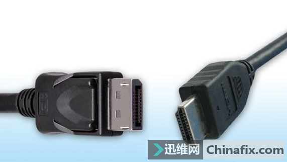

  在购买显示器前,用户需要确保显示器上有与显卡输出接口对应的输入接口。尽管可以使用转换电缆,例如DVI-HDMI或DisplayPort-DVI电缆,但这会带来麻烦。如果PC或显示器上有VGA接口,建议用户不要使用:VGA是一种模拟接口,这意味着图像会显著模糊,色彩会没有那么鲜艳。

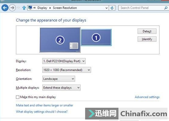

  把显示器与PC连接好后,用户还需要对Windows进行设置,使它能支持多显示器配置。运行Windows 7的用户,可以右击桌面,点击菜单中的“屏幕分辨率”(Screen resolution)选项,系统将进入屏幕分辨率菜单,用户就可以对有限的多显示器选项进行配置了。
  在这里用户可以检测、识别显示器,选择主显示器,用户还可以选择在显示器之间复制还是扩展桌面。在大多数多显示器配置中,用户会希望把桌面扩展到所有3(或4、甚至更多)台显示器上。
