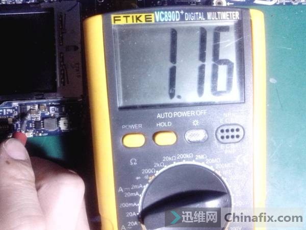

废话省略,这是个同行拿来的二修机,随便打了一下大电感的值,未发现敌情,目测全板,发现EC被换过,焊卡被干过,还有很多小地方被搞过了。

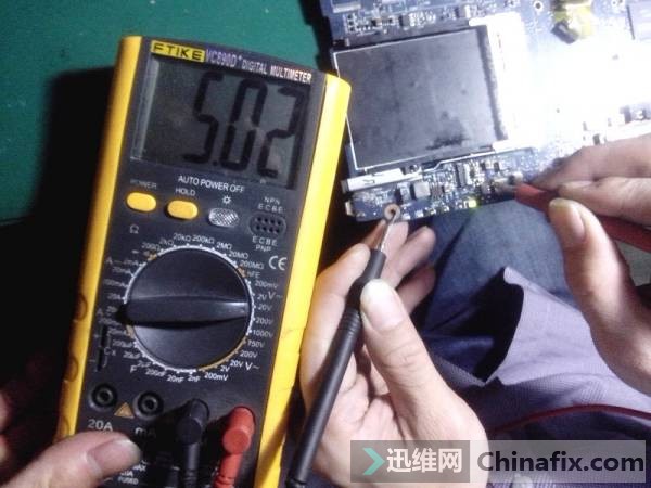

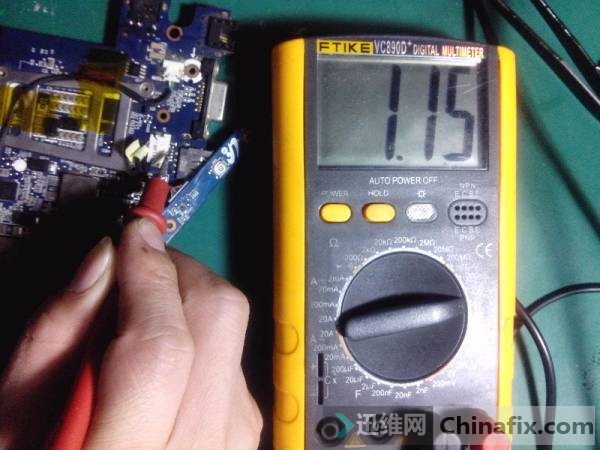

插上可调电源,待机电源0.011,按开关没反应,在开关接口上测开关脚电压,我插!才1.15V,有图有真象:

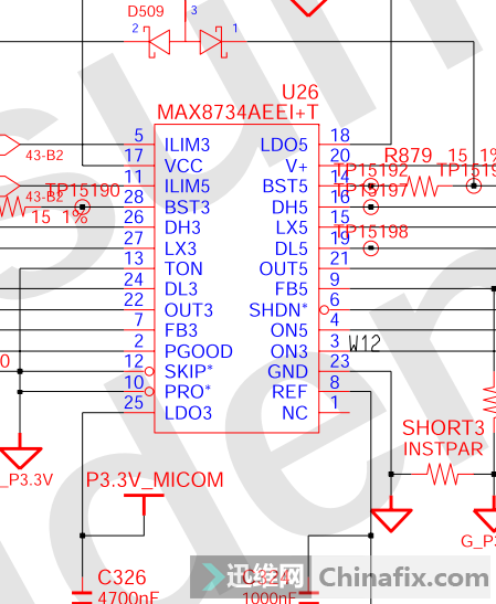

上图中可以看到,这个开关脚的电压是由P3.3V_MICOM通过R764上拉的,查P3.3V_MICOM的来源,它来自于MAX8734的第25脚LDO3,如下图:
实测25脚电压也是只有1.16V,如下图:
由此可以看出,明显是芯片输出的3V线性电压偏低,这种情况一般有两种原因,1、3V线性被后级拉低了,2、MAX8734的工作条件没满足。不过我还是喜欢查芯片的工作条件,测20脚V+电压也只有2V多,好,就拿这个V+开刀。

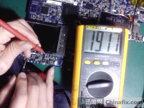

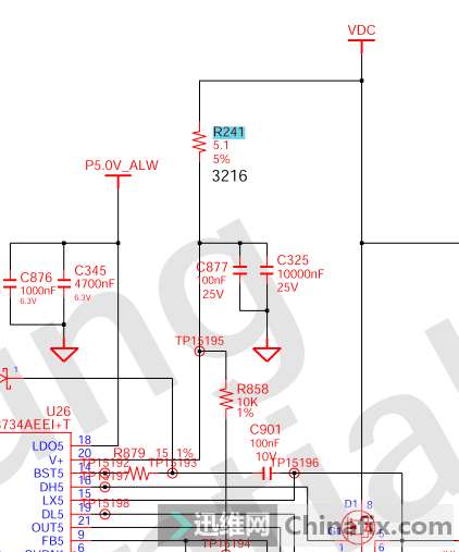

从上图可以看到,MAX8734的20脚是VDC公共点的电经过R241电阻提供19V左右的电,这个R241是个5.1欧的电阻,实测电阻前端有19V左右电压,如下图:

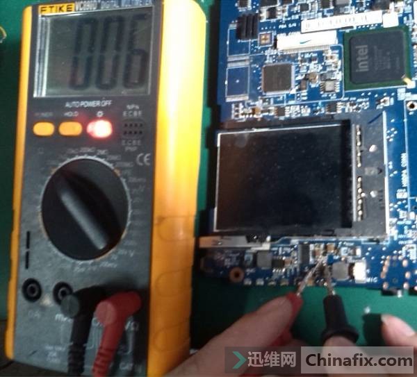

那为什么电阻后端没电压呢?难道电阻开路了?用表笔往R241两端一捅,插!5.1欧的电阻变成600多欧的阻值!如下图:

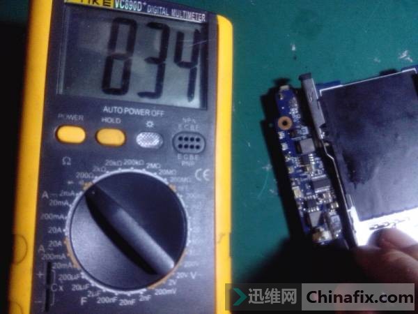

明显电阻挂掉了,那为什么电阻会烧呢?芯片有短路吗?接着测电阻连接芯片端引脚对地阻值,实测为800多欧,如下图:
目前看来阻值算正常,直接更换电阻,以为就这样修好了,满怀希望的插上电源,靠!瞬间大电流!赶紧拔电,

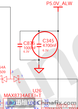

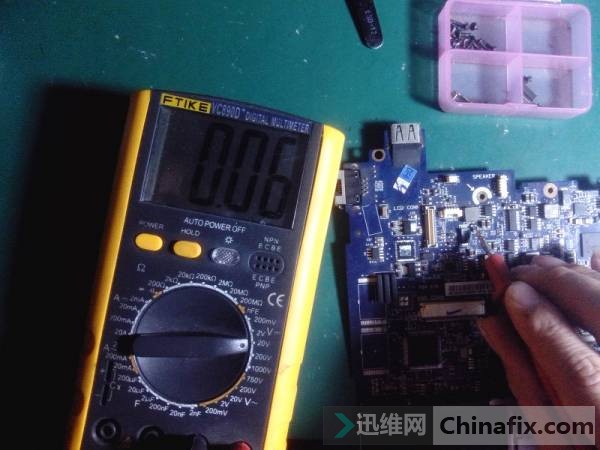

操起万用表笔,随便挑MAX8734周边的电容C345测了一下,阻值为6欧,短路,如下图:

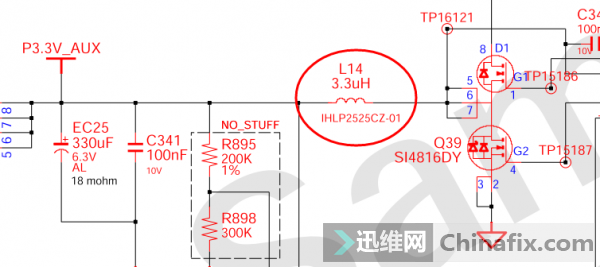

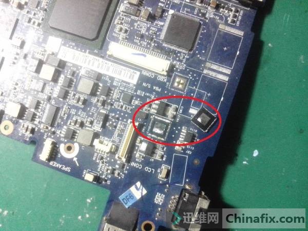

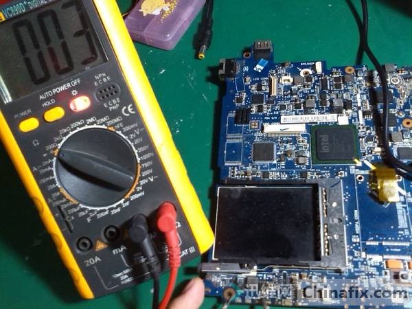

这个C345连接的是芯片的18脚LDO5,估计MAX8734已经光荣的随MH370去了,迅速拆掉芯片后,阻值恢复正常,此时我并没有急着更换芯片,一般芯片烧坏,肯定还有其它原因影响,此时测L15阻值正常,再测L13,对地阻值只有0.003欧!明显短路,如下图:
这个L14是P3.3V_AUX电的电感,反正芯片已经拆了,再拆掉上下管再测,发现是电感后级短路(为什么不翘起电感测呢?你懂得),此时用烧机大法伺候,小电流一烧下去,发现网卡芯片月温度,拆掉网卡芯片,阻值恢复正常,庆幸没烧一片,只烧了个网卡而以,看看这尸体:
好了,现在基本上没有明显短路的了,找了个MAX8734换上,上下管装上,插上电源,待机电流0.021,此时测LDO3\LDO5两路线性电压正常了,如下图:

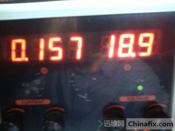

再测L14、L15两个大电感,发现无P3.3V_AUX和P5.0V_AUX电压,再测得芯片的3、4脚ON3、ON5也无开启电压,正常,因这是三星的特色,你懂得,反正现在开关脚月3.3V电压,按下开关后,电流上到0.157左右不动了,

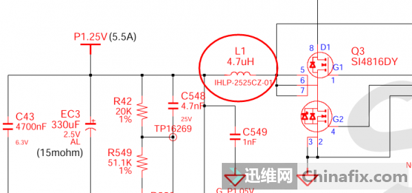

此时测L14\L15的3V、5V电压完美出来了,但是这样的电流,肯定后面还有很多电压没出来,按照时序一步一步测,测得内存供电1.8V正常,测L1桥供电1.25V没有,

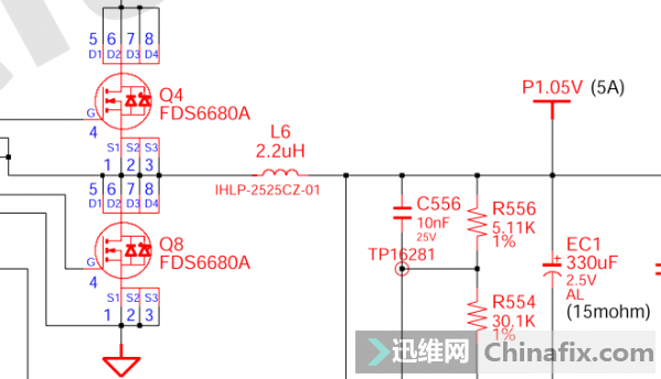

再测L6总线供电1.05V也没有,
L6.png[attach]706464[/attach]
后面的电基本上不用再测了,就拿桥供电和总线供继续开战。

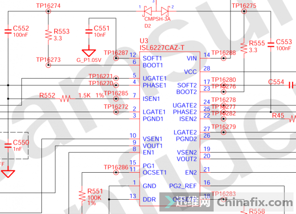

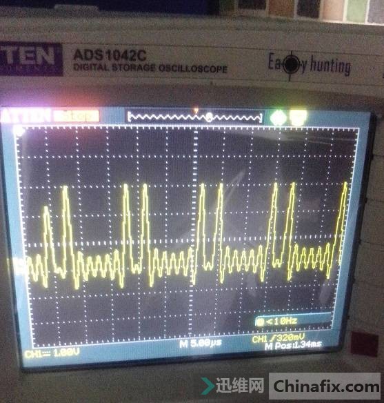

桥供电和总线供电都是由ISL6227控制产生的,下面上个图吧:

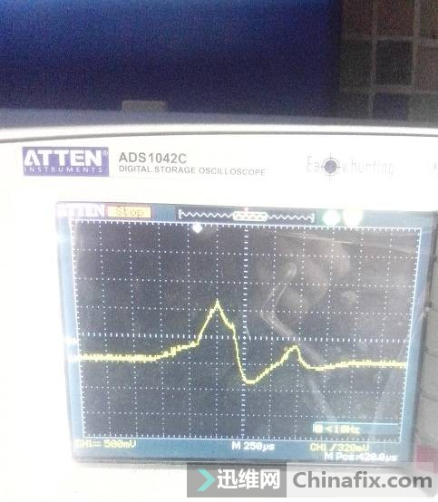

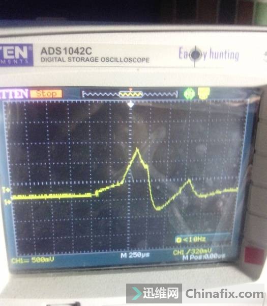

先查这个芯片的工作条件:14脚VIN测得18.5V,28脚VCC测得5V,6脚BOOT1和23脚BOOT2测得4.8V,再测8脚EN1和21脚EN2都有3V电压,那为什么还不工作呢?难道芯片挂了?先不急着换芯片,这个时候该轮到神器(示波器)登场了!设置好示波器后,将探头放在L1的电感前端,抓到以下瞬间波形:
再看电感后端的波形
从这个抓到的瞬间波形上来看,电感前端的电感瞬间出来的时候最高才3V左右,电感后端也是电压出来一瞬间就消失了,这就说明这个ISL6227芯片有工作过,芯片本身应该没坏,只是上管导通条件不足。

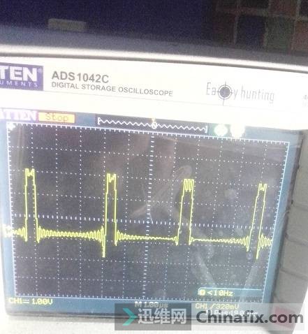

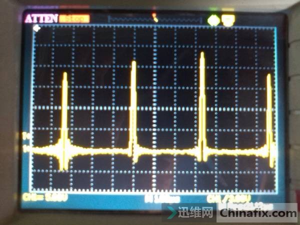

这里我先不理它,再继续测L6的电感前端波形,如下图:
再看电感后端的波形:
这里抓到的瞬间波形也和前面的L1的波形没多大区别,都是电感前端最高电压才3V左右,电感后端电压出来一瞬间就没月,好了,下一步该怎么操作呢?本来准备拆掉两路上管,去抓一下G极的波,看看自举正不正常,此时无意见又去检查了一下自举升压电容,插!不找不知道,一找吓一跳,两个电容均没有了,此时我正式怀疑这二修板是不是上家动了手脚!不管那么多了,找两个差不多的电容装上,再测L1和L6电感前端的波形,如下图:

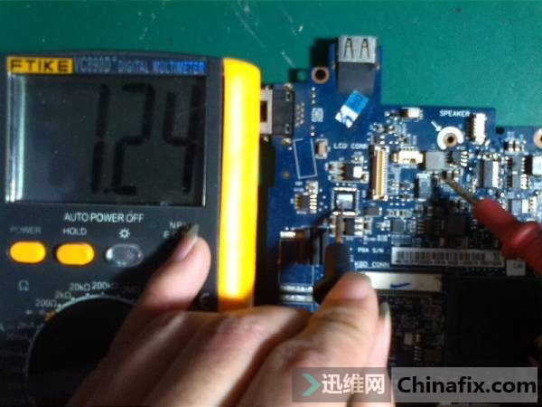

从波形可以看到,两个电感前端的最高电压达到了18.5V—20V左右,这才是正常的,此时再测两个电感后端的电压,测得1.25V和1.05V都正常出来了,如下图:
此时,按下开关,电流一路狂奔,结果就不用多说。我懂得。
