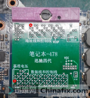

此板上电到0.55的时候3秒左右掉电。测量各项供电、时钟、PG、复位也都有,然后用示波器抓ADS#,竟然没有,那就是说还没跑码。量INIT#有1.05V,也是正常的。奇怪了,打值吧QQ截图20140222152150.png

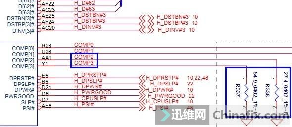

发现这俩个点对地无穷大,找到对应脚位为COMP

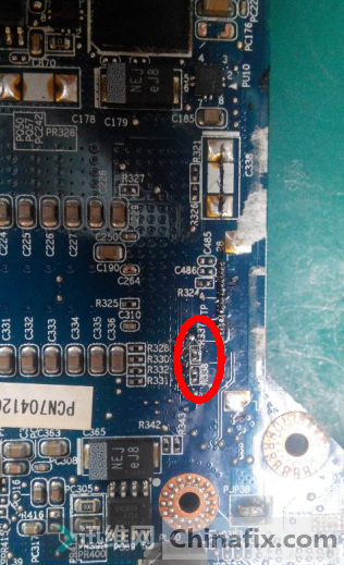

这俩电阻掉了,果断找俩个装上
装上U和内存,完美亮机

COMP是什么信号

怎么会掉喃?难道是取板的时候搞掉的?

这俩信好使干嘛的,怎么个思路

思路  用打值卡 测试数据地址阻值 发先有不对的 查之 发现掉件 补之?

不会要把打值卡的点都对地测一边吧,另外想请教一下,不上CPU的话CPU各项供电时钟复位都能出来吗,我怎么都测不出来呢

这俩个电阻位置这么里,怎么后掉呢?人为弄的?
