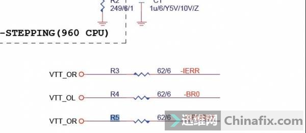

接一同行送修技嘉945GCM-S2L主板,插诊断卡跑码22。此代码有些怪异打开诊断代码查询器显示如下信息:测试8259的中断功能。 结束触发奇偶性;将开始串行数据读/写测试。 主中断屏蔽寄存器测试正在进行或失灵。 大概意思就是和bios有关,果断上论坛下载匹配bios刷完故障依旧。仔细观察主板无进水、腐蚀、氧化、烧焦痕迹。还是老老实实测吧!一般跑此码和内存也有一定关系,于是上内存假负载测1.8V、0.9V、时钟0.4V 、2条系统管理总线3.3V,一切正常。这是咋回事!怪异!于是测了下R5 62Ω电阻上的CPU 复位电压1.25V正常,新建位图图像.jpg
有时跑此代码换IO也会好,IO里的键盘控制器出现故障也会跑此码,果断从料板上取了个8718换上故障依旧,心想难道成铁板了!正准备放弃时仔细观察北桥缝隙有些锡球比较脏而且之前有加焊过的痕迹,本着试试看的态度上神器CF360加焊了下,上CPU、内存诊断卡跑码45接显示器亮机正常。此贴没什么技术含量,客户催促的急也没上传图片,望大家看完此贴后少走弯路......
