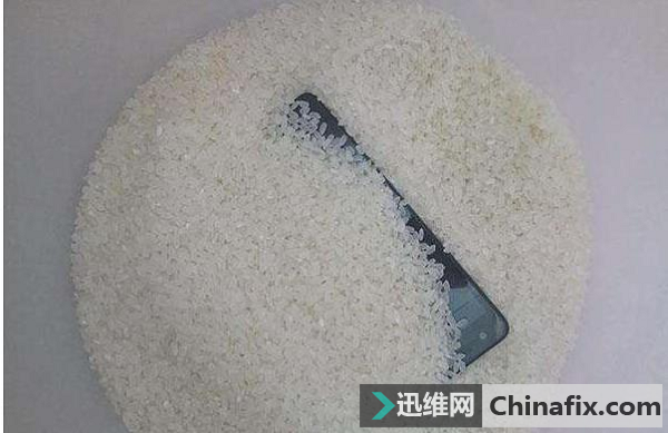

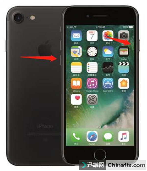

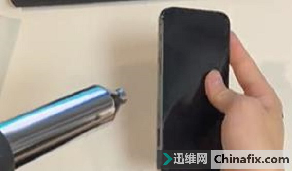

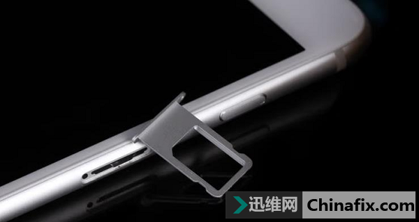

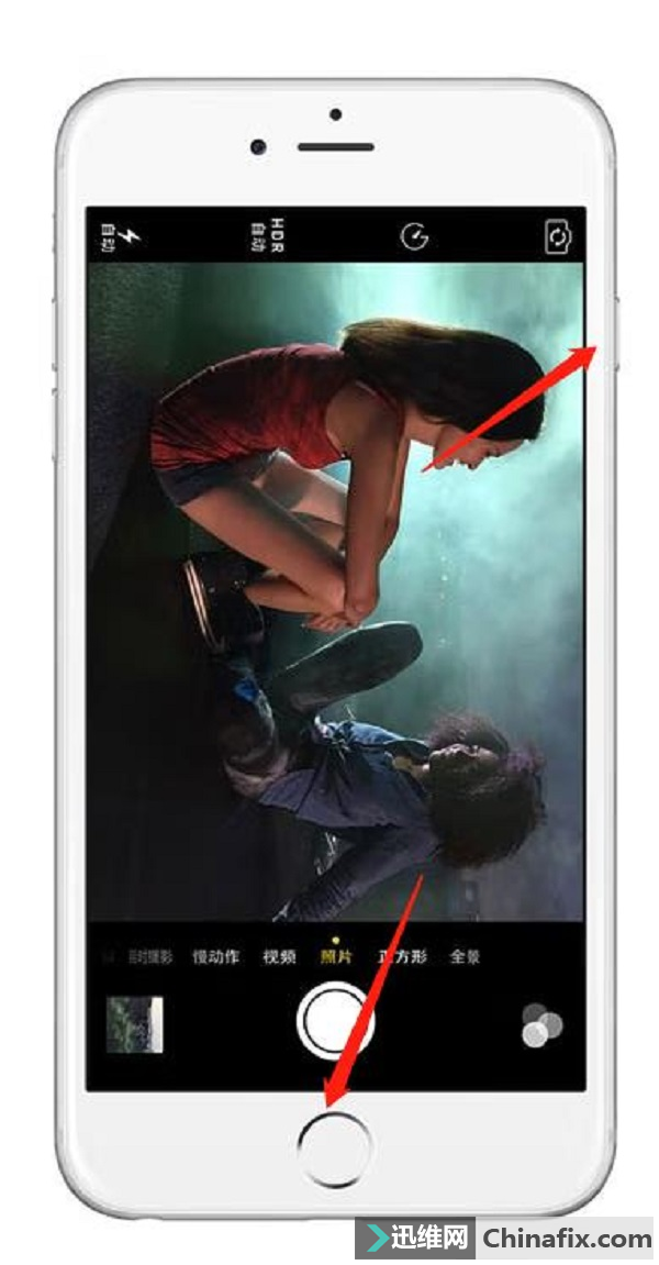

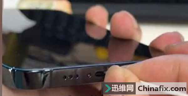

生活小常识:手机进水怎么办?第一步至关重要 日常生活中,手机与我们形影不离,难免会遇到脱手离开的时候,这时就有两个结果,一个是碎屏,一个是掉水里。碎屏比较好办,轻度的就是换个外屏,最差的结果是换整个屏幕或者后壳。但掉水里这个事就可大可小了,取决于手机进水后的操作。 千万记住!!!第一步是立刻马上关机! 不管屏幕还亮没亮着,还能不能用,都要立刻关机。切断电源可以减少主板短路的损失,关机之后再进行下一步。如果遇到关机不了的情况,就强制关机。 用纸巾和棉签配合吸水,纸巾负责大面积,棉签负责边界的空隙。 强制关机方法如下: 1、苹果手机强制关机方法: (1)苹果6手机以下机型: 同时按住苹果手机上的「电源键」和「Home键」不放;当iPhone黑屏之后,松开Home键,继续按住「电源键」不松开;屏幕出现白色苹果Logo之后,等到Logo消失屏幕关闭后完成强制关机了。 如果是强制重启,操作则为同时按住iPhone的「电源键」+ 「Home键」不放,并保持几秒钟,当屏幕出现白苹果Logo后松手,iPhone就自动重启了。 (2)苹果7到苹果7 Plus手机: 同时按住「电源键」+ 「音量-键」,长按大约 10秒,直到看到苹果Logo标志,黑屏后,就为完成强制关机。 苹果7手机如果开启了Siri,长按电源键+Home键是无法强制关机的,进入的是Siri语音助手界面。 (3)苹果X/XS以上机型: 首先按下机身左侧的 「音量+键」再快速松开,然后再按下「音量-键」再快速松开,最后长按机身右侧的「电源键」不放,直到看到苹果Logo标志,黑屏后送开按键,即位完成强制关机。 2、小米手机强制关机方法: 按“电源键”10秒。若上述方法无效,同时按“电源键」及「 音量键调高键(+)”,持续10秒,即可关机。 3、华为/魅族/OPPO强制关机方法: 长 按“电源键”10秒。 小编友情提示:关机后立即松开键盘 接着将信卡卡槽拿出来,用吹风机开暖风挡,吹吹卡槽、屏幕尾插和背板,让水分能从卡槽蒸发出来,吹个三四分钟后休息一下,吹个五六遍,记住千万不要去甩,这样只会导致内部水中扩散,加快电路板腐蚀。 然后吹得差不多水全干了,手机基本上就没问题了,记得抓紧找个时间去手机店进行主板检查清理。 到了这里,相信很多小伙伴有听说过大米吸水法,就是将进水的手机放在大米里面自行干燥24小时,其实这种方法是错误的,大米确实是比较干燥,可以起到吸附水分的作用。但是手机的内部空间是封闭的,放在米堆里24小时只会增加电路板腐蚀持续的时间。 有人说把卡槽拿掉放米堆里,这样手机不就是密闭空间了。万一手机进米了怎么办? 如果是你的手机进水了,你会怎么办呢?还想了解哪些小技巧,欢迎在评论区留言互动。 该文章被收录于: 苹果自动关机 https://www.chinafix.com/zt/10530-1.html 手机进水怎么办 https://www.chinafix.com/zt/301278-1.html 白苹果了怎么办 https://www.chinafix.com/zt/303171-1.html 华为手机自动重启 https://www.chinafix.com/zt/25950-1.html 手机掉水里怎么办 https://www.chinafix.com/zt/302513-1.html 手机掉水里了怎么办 https://www.chinafix.com/zt/301400-1.html |
