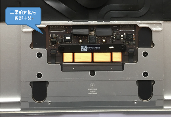

  苹果的触摸板比其它笔记本触摸板更强大,支持很多手势功能。
苹果触摸板

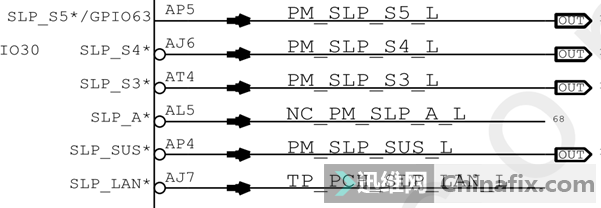

  苹果的笔记本多数支持深度睡眠,会采用SLP_SUS#信号去开启浅睡眠待机供电。时序设计非常严谨,严格按照标准时序设计。而其它品牌笔记本,多数不支持深度睡眠,SLP_SUS#基本上不采用。
苹果笔记本电路(采用SLP_SUS#信号)
其它笔记本电路(不采用SLP_SUS#信号)

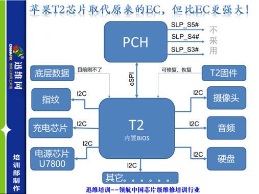

  2018年以后的苹果笔记本,采用T2芯片、集成电源芯片、以及ARM架构的处理器后,和其它笔记本不同的地方太多了,偏向于苹果IPAD和IPHONE的设计。这里就不一一描述了。
