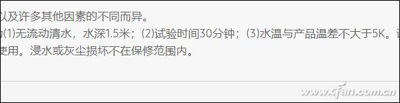

接下来,华为手机产品线副总裁李小龙在微博回应此事,并表示:“这位客服同学需要好好学习我们的产品知识,罚抄作业!认真对待每一个消费者的疑问。”换句话说,P30 Pro的防水不受裸露的接口影响,华为关于IP68防水实验的标准步骤设定有3个条件:
一是无流动清水,水深1.5米;
二是实验时间30分钟;
三是水温与产品温差不大于5°C。

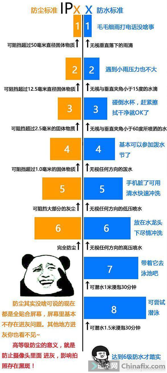

如果大家留意手机品牌的官网,查看有关防水功能的细节解释,不难发现它们的防水等级是在特定条件下完成的,换句话说就是——
现实生活中不能保证不进水。
前几天一加手机在国外发布了一加7的预热视频,内容是调侃“手机的防水等级花费你的钱”,换言之就是用户不要太在意所谓的IP67、IP68防水,一方面是真进水了官方不保修,再有就是生活防水在日常常规环境下完全够用了。

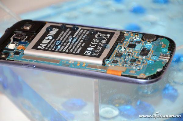

手机是如何实现防水的
首先,任何手机在设计之初都会考虑到防水问题,普遍都具备最基本的防泼溅能力——即只要不是好巧不巧地被雨水、溅水流入到耳机孔、USB口和机身的缝隙里,一般不会出啥问题。
再高一个档次的,就是引入纳米防水镀膜,比如P2i的纳米防水技术就能实现生活防水能力,将手机放在洗脸池旁边,不小心被洗脸水打到,甩干净就能继续使用。

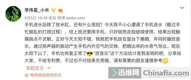

小米9和红米Note 7 Pro等手机就主打P2i防水镀膜,5月5日小米互联网一部总经理李伟星曾在微博分享了他的小米9进水后成功挽救的过程——把手机放在窗台下暴晒,并同时播放音乐,通过扬声器的振动产生手机内外空气的交换,把晒出来的水蒸气导出。太阳下山了,手机也恢复正常了。
再再高一个档次的,就是在纳米镀膜的基础上,加上防水的MIC、耳机和USB接口,并在屏幕和机身缝隙内加入硅橡胶(圈、垫)密封和防水粘胶,并考虑到橡胶密封材质不会因高低温、挤压和内压(如插入耳机)而破坏密闭性,还需要对整个内部结构进行精确的优化改造。
前文提到的索尼Xperia Z系列、三星Galaxy S系列、华为Mate/P Pro系列,苹果iPhone X系列就都属于这个级别的存在。

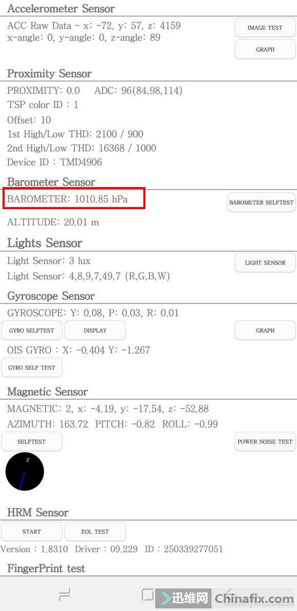

然而,哪怕手机支持IP68,但在使用过程中如果遭遇过磕碰,或是在某些特定环境下会出现气密性被破坏的问题,也就是存在“漏水”风险。这类手机一下水,很容易就会光荣就义,手机厂商之所以会执行防水手机进水拒保的行为,普遍就是出于这个原因——谁知道你平时是怎么折腾手机的?
以三星手机为例,在播放界面输入*#0*#代码就能进行气密性检测,在这个界面,你可以用力按压屏幕,根据BAROMETER和ALTITUDE两个参数值的变化判断设备气密性是否过关。

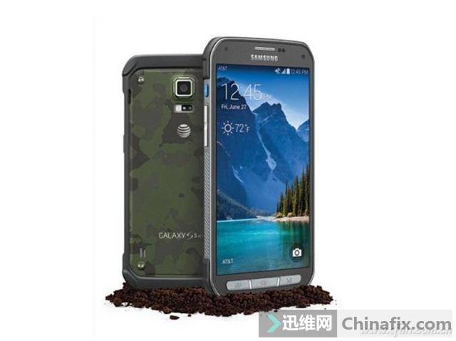

最最高级的防水,则是在IP68的基础上,对所有裸露接口提供防水胶塞保护,对机身边缘进行加固的“三防手机”,比如三星Galaxy S Active系列,如果你真的有带着手机游泳的习惯,这些手机其实才最适合你。
