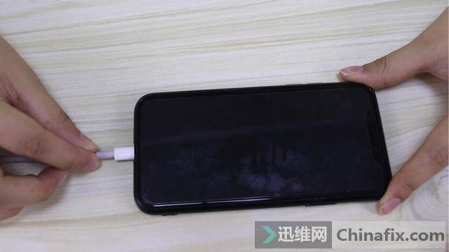

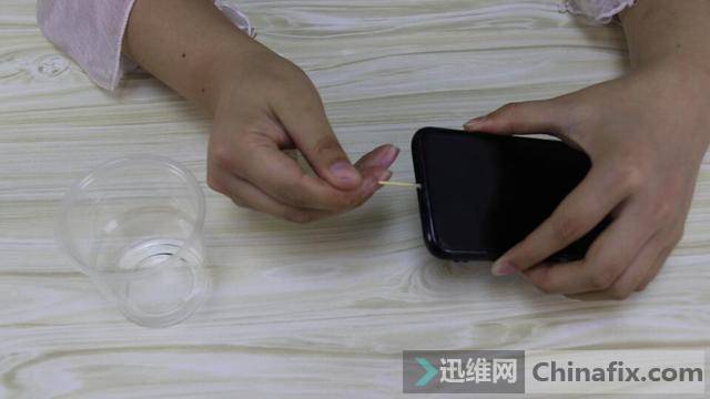

现在手机对我们生活的重要性,我就不多说了!但是手机用久了,大家有没有碰到过充不进去电的问题呢?大家第一时间肯定会想到数据线坏了或者手机坏了,其实不是的,今天我就教大家一个小窍门,轻松解决充电问题,下面一起来看看吧!

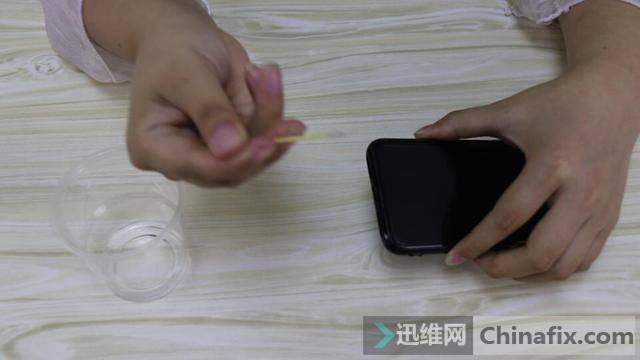

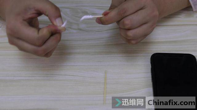

其实方法很简单,首先我们装备一根棉签,一根牙签还有一点酒精就可以了!然后我们把棉签上的棉花扯下来,撕下一小块就可以了。
接着我们把这一块棉花套在牙签上,做成一根小棉签!

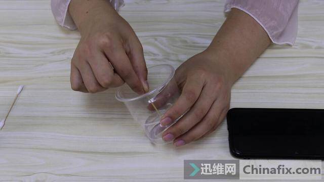

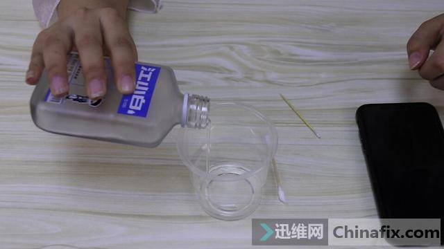

好了,我们在准备一个小杯子,倒入一点点酒精!没有酒精用白酒也可以哦!
我们再把小棉签浸湿。
然后直接插到手机充电孔里面,擦一擦。(酒精不仅能很好的清理里面灰尘和污垢,而且极易挥发)

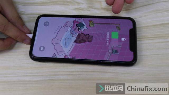

你看,简单的清理后就这么脏了!这就是你手机为什么充不进去的原因。充电口清理干净后,让手机静置十分钟,等酒精挥发完就可以了。
好了,酒精已经挥发了!我们再充电试试!你看,手机已经开始充电了!
怎么样,这个小窍门是不是很简单实用呢?有同样困扰的朋友们赶紧动起手来试一试吧!
