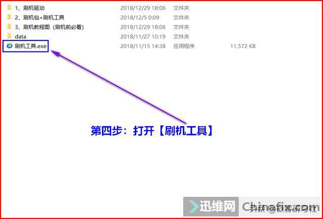

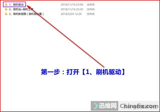

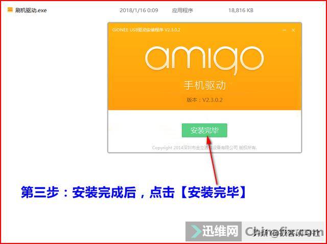

线刷包下载完成以后,解压压缩包(一般情况下,压缩包内都有具体的刷机步骤),找到驱动并安装。因为我自己没有保存图片,这里就用官方的图片吧!
三、运行刷机工具自动刷机

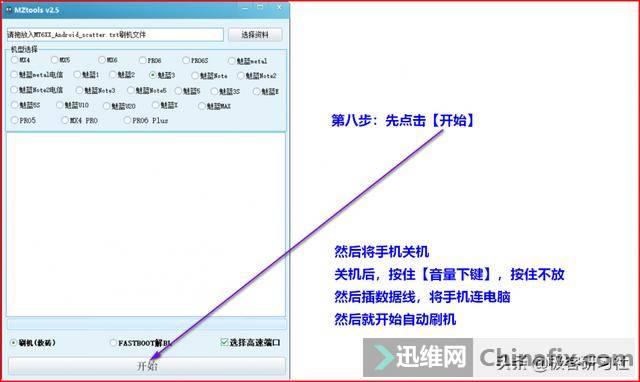

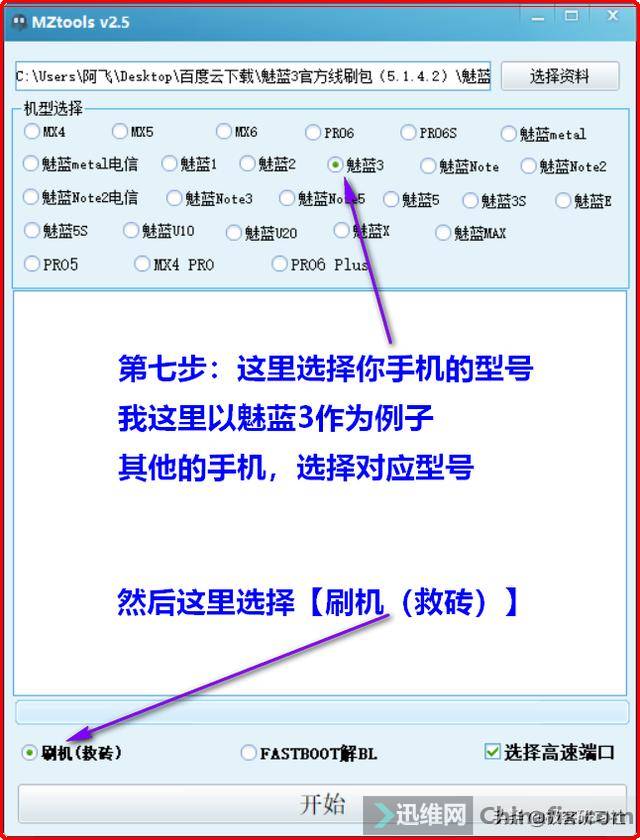

驱动安装完成以后,然后我们打开刷机工具,选择资料,找到刷机脚本并打开,然后选择手机型号,选择左下角的“刷机(救砖)”,点击开始进行刷机!
点击开始以后,我们需要将手机关机然后按住【音量下键】按住不放,然后将手机和电脑相连,就会自动执行刷机!
刷机过程中,最好一动不动,按住【音量下键】的手一旦松动就需要返回上一步重新来!

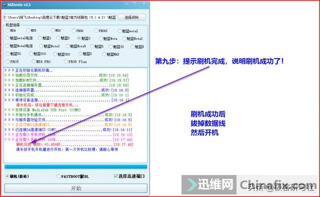

我们可以看到窗口会有提示,当看到提示刷机完成的时候就说明刷机成功,拔掉数据线正常开机就行!
刷机成功以后,手机就可以正常开机了!但是,请注意,这时候的手机系统并非官方原版,我们需要更新系统为官方系统。(建议换回官方系统)
