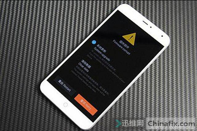

1、黑屏状态下,长按开机键和音量键“+”键三秒钟松开,手机会重启进入以下界面。

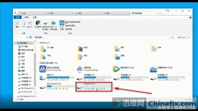

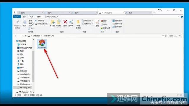

2、手机进入这个界面以后,用数据线将手机和电脑相连。电脑上会 在自动出现一个新的盘符Recovery(H:),电脑上下载对应手机型号的系统升级包(update.zip)到Recovery(H:)中。
D2ov1CVmHuJphV2P.jpg手机连接电脑以后会自动出现Recovery(H:)盘符
jK2m25krBdwW5oKL.jpg下载系统升级包update.zip到Recovery(H:)

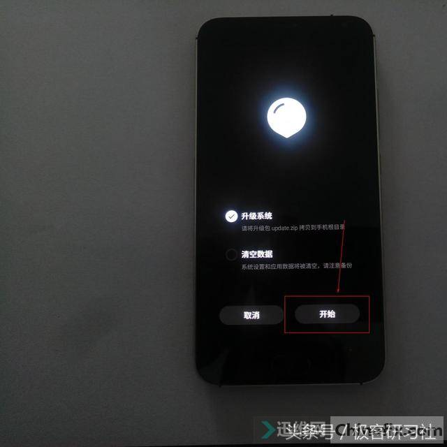

3、下载完成以后,我们在手机上点击“开始”就会重新刷机。
ZgTP6RGJ7RYug8TG.jpg点击“开始”重新刷机
hnaaW1HWdFvD1w8C.jpg搞定!成功开机
