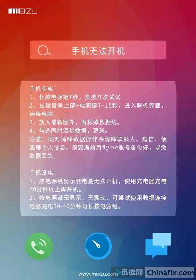

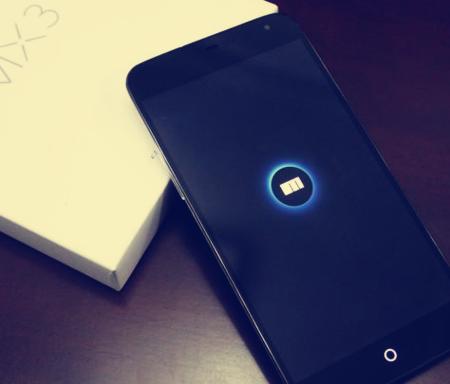

不知道魅友们有没有碰到这样的情况,手上的魅族手机,魅族mx3、魅族mx4、魅族mx4pro或魅蓝用着用着就自动关机了,或是重启,隔一段时间重新开机,发现不能开机了。虽然Flyme系统进行了大量的优化,但有些App或游戏在兼容上可能有问题,应用本身的优化还不够,造成魅族手机温度过高、死机、关机等问题。
当然,有时手机无法开机是因为手机本身没电了,那当然,开不了机。
有时,也可能是这样的情况:充电的时候,屏幕也不亮。但是,魅族手机是集成的电池,不能取下来的。
那么,魅族mx3、魅族mx4、魅族mx4pro或魅蓝无法开机时,怎么办呢?拿到维修店里修吗?是很麻烦的!
当遇到手机无法开机的情况,请不要着急,可根据手机电量状况,尝试以下方法处理:
这边,还有个要注意个小状况:
如果手机充电器用久了,数据线可能会因为反复的弯折,导致里面的内芯断掉,尤其是插口处的线子,经常弯折,容易坏,换一个充电器试试;最好是匹配的,因为不同型号的充电器可能不支持你的手机。
