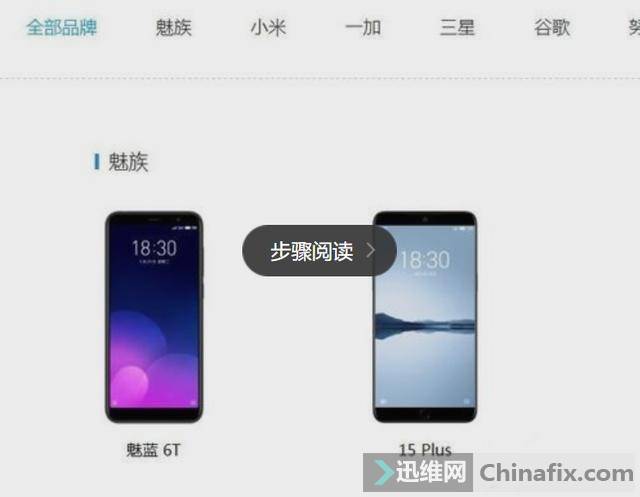

1、当魅族手机开不了机后,不要慌张先去魅族官网下载一个合适的系统包,如下图所示,先进入官网里的这个界面。
ZR6pIv727v0vY7MI.jpg2、在上方点击系统更新选项,进入下图所示的界面,在这里选择你手机相应的型号点击进入。
kz4VhCIyHVY7zFEH.jpg3、然后它会进入下图所示的界面,这里就是配套的系统包,点击下载即可,刷机教程你也可以看下。

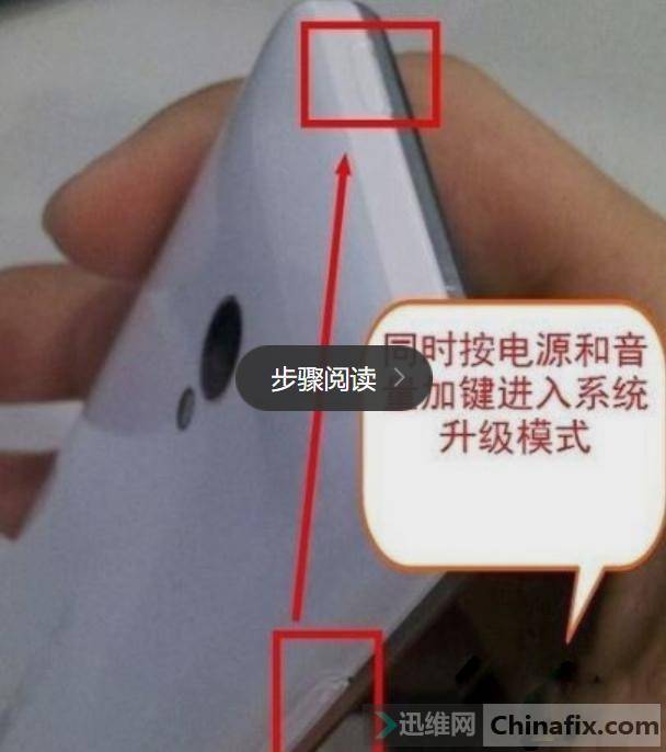

Ag2harOiv7t7I7yo.jpg4、这时先将手机与电脑用USB连接起来,然后同时按下电源和音量加号键,如下图所示。
AMdpngoTDOiMDH9t.jpg5、还有一点要说,之前下载的系统包,记得打开计算机,放到魅族手机那个盘里面,直接复制粘贴就行。
