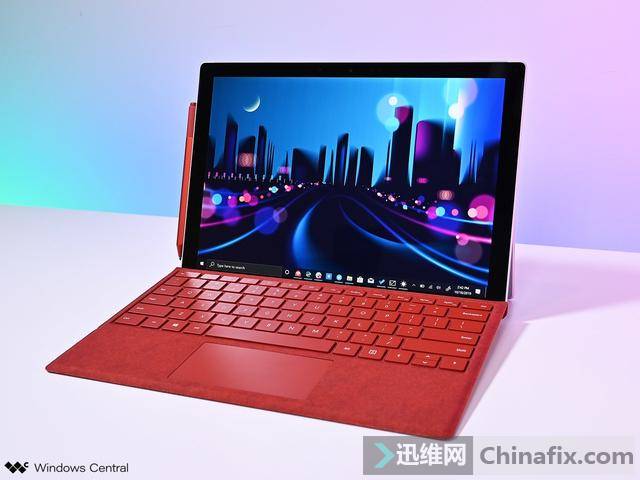

升级到DDR4 RAM(从DDR3升级),改进了Skype或Microsoft Teams通话的双重“ Studio Mics”功能,以及在Surface Type Cover系列中添加了两种新颜色,但仍是微不足道的。 总之,Pro 7 看起来和前代一样,但是没关系。 设计

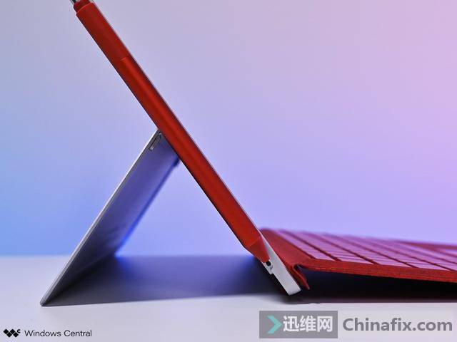

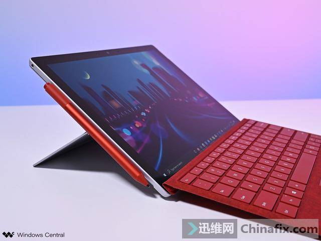

新的Surface Pro 7的总体设计与Surface Pro 6和Surface Pro 5相同。Surface Pro机身的颜色仍然是去年推出的磨砂黑,或传统的铂金颜色。
电源键和音量键位于Surface Pro的左上方。Type-C,Type-A和Surface Connect +端口位于右侧,而可选的Surface Pen可以磁性粘在左侧。

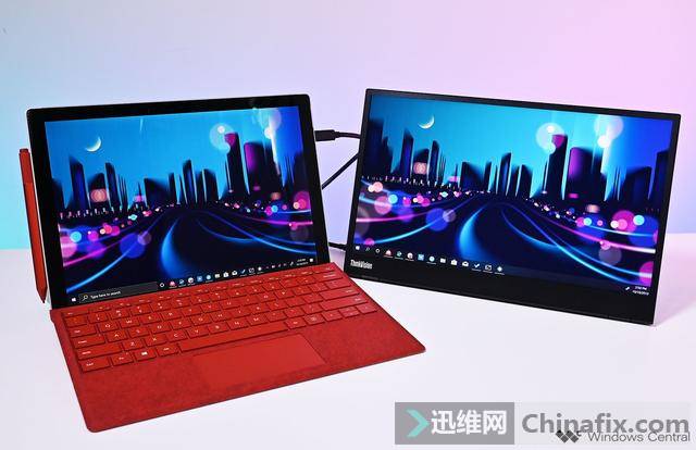

有了USB Type-C,你现在可以使用便携式显示器,例如联想 ThinkVision

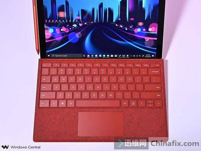

在Surface Pro 7上打字仍然像过去几年一样出色。按键为三级背光,键程为1.3mm。
新的Type Covers没有任何新功能或改进。使用Microsoft Precision驱动程序的触控板的物理尺寸与去年相同,但考虑到尺寸限制,其效果仍然很好。
继Surface Pro 5和Surface Pro 6的Type Covers之后,Pro 7的新型Type Cover也具有用于更改显示屏亮度的专用键。
新的Type Covers还采用Alcantara布材料,使其更加舒适。零售价为160美元,不包括在Surface Pro中,这使它成为大多数人的额外但必需的购买。对于那些想要省钱的人或更喜欢没有Alcantara的黑色封面的用户,Microsoft 仍以$ 130的价格出售Type Cover 。

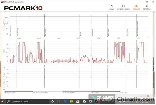

对于合成电池测试,我运行了PCMark 10的新电池基准,称为“现代办公室”。该基准测试通过对网络浏览,视频会议,Microsoft Office应用程序的类似分析进行,中间有一些空闲时间。结果这款酷睿i5的Surface Pro 7 坚持了8个小时。不错,但配备Core i5-8250U的Surface Pro 6接近10小时。很难得出结论是否是因为第10代Core i5以更高的峰值时钟速度运行(3.7 GHz与3.4 GHz),还是驱动程序尚未得到优化,或者二者兼而有之。尽管如此,大多数人仍将这八个小时视为“全天侯续航”。
ZBkxM9358mg5SxW0.jpg扩展的PCMark 10基准测试期间的CPU和GPU使用率

Type-C端口带来了许多新选择,从而大大提高了Pro的功能。现在,我可以使用 便携式显示器,例如出色的Lenovo ThinkVision ,PD移动电源, 用于端口扩展的集线器 ,或在紧急情况下使用PD充电器。
