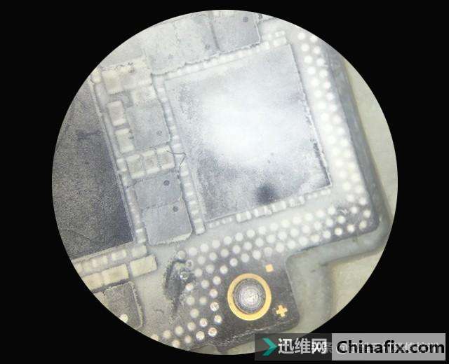

接修客户一台iPhone X,描述的故障手机不开机。屏拆开,用电源适配器接电短路,主板拆下再次接电依然短路。手摸主板并未发现发烫的地方,主板分层,上层单板接电还是短路,松香法在主板通主供电处熏了一遍再上电,发现主电源一处瞬间有熔化的迹象。

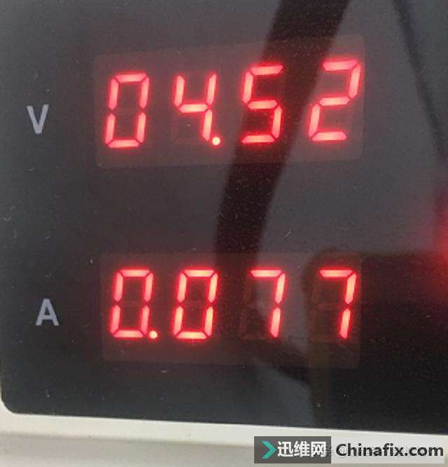

把主电源拆下,发现正是电源焊盘下已经被烧糊了,幸好是三个空点。直接更换一个电源,再接电测试漏电77mA,按开机键无反应。

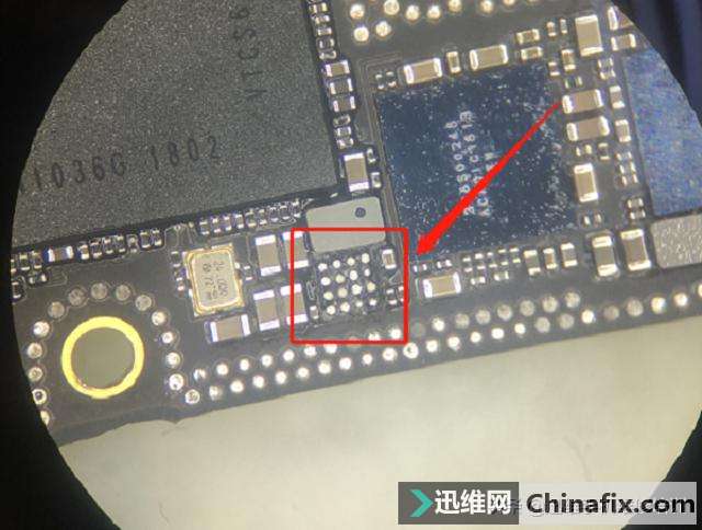

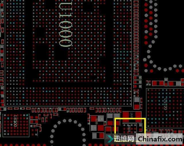

看来主供电还有元件不正常,接着打开鑫智造对比点位图查找,发现在CPU边上一个升压芯片有点微烫,而且也是通主供电的。

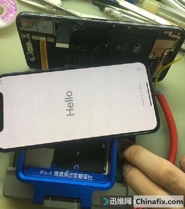

于是把升压芯片更换掉,再接电已经不漏电了,按开机键上电电流能上到500多毫安后重启,接着把iPhone X维修测试神器接上测试,上电正常开机。

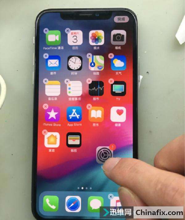

主板上下层贴合上,装机测试OK,进系统测试功能一切正常,维修到此结束。
