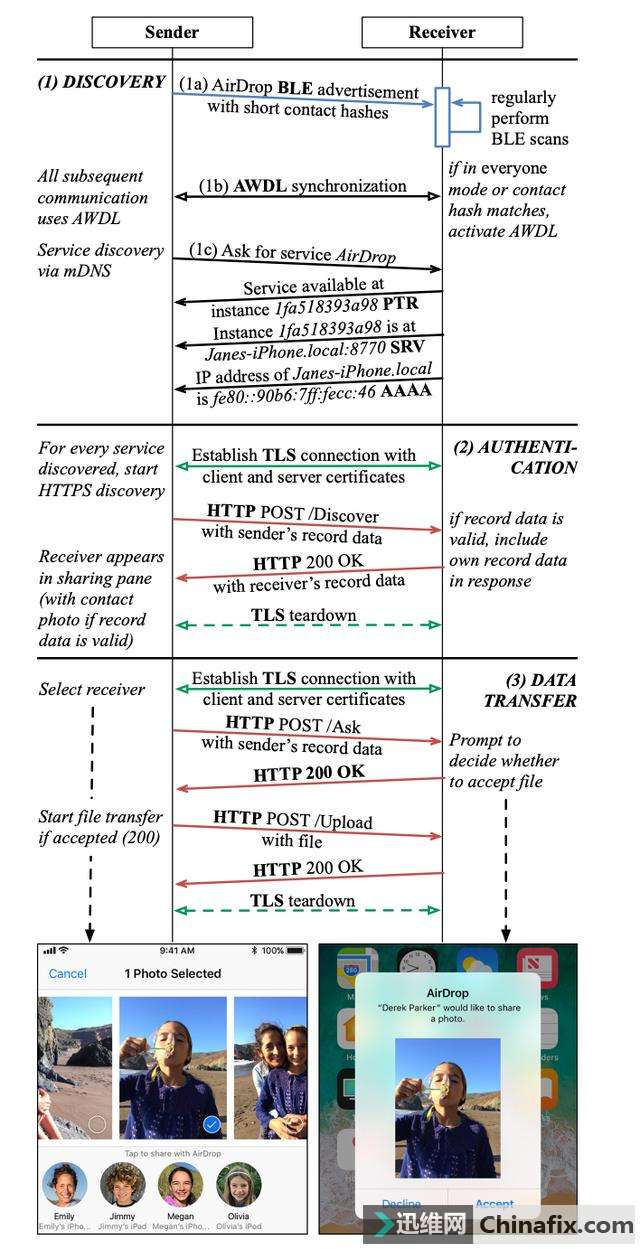

现在「接力」「隔空投送」等功能依靠的是 iCloud、蓝牙、Wi-Fi 技术进行配对和通信。以「隔空投送」为例,在设备中点击隔空投送之后,会储存一个 2048 位 RSA 身份标识,同时设备还会根据与用户 Apple ID 相关联的电子邮件地址和电话号码, 创建一个「隔空投送」身份标识哈希值。当用户选择运用 「隔空投送」 共享项目时, 设备会通过低功耗蓝牙(Bluetooth LE)发出「隔空投送」信号。 附近处于唤醒状态且启用了「隔空投送」的其他设备检测到这一信号后, 会运用其所有者的身份标识哈希值的精简版本进行响应。

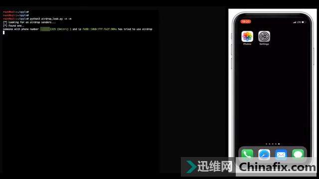

Hexway 还指出这些操作是双向的,这也就意味着攻击者能够通过伪装成 BLE 广播来唤起设备完成某些操作。外媒 Ars Technica 通过测验后表示,他们通过 Hexway 提供的脚本,在一两分钟内从一个酒吧中获得十几部 iPhone 和 Apple Watch 的设备信息。

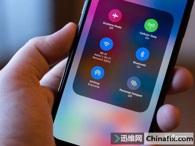

虽然在文章的最后,Hexway 表示这一发现并不是漏洞,而更像是苹果生态的一个特征,但对于经常依赖 AirDrop 来传输文件的人来说可能会造成一定的困扰,现在唯一的搞定办法就是彻底关闭蓝牙。
