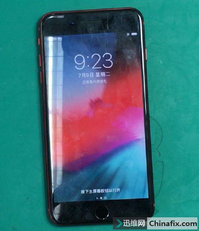

接修一台iPhone8P,描述的问题是手机进过水,自己拆开清理过,但还有阴阳屏问题。拿到机器拆开发现主板上并没有大面积进水,观察背光芯片也没有进水腐蚀的痕迹。

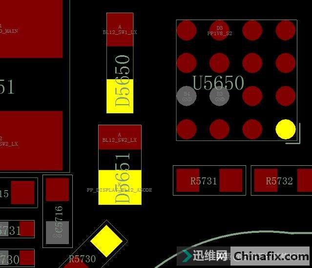

打开鑫智造查询软件,对比点位图测量显示座子对地值,发现PP_DISPLAY_BL12_ANODE_CONN一路背光供电无穷大。

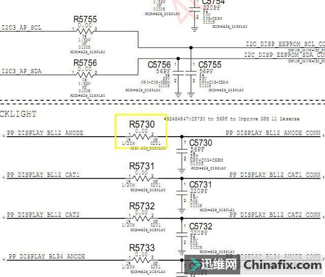

PP_DISPLAY_BL12_ANODE_CONN是经保险电阻R5730连到U5650的,检查保险电阻R5730有烧糊的痕迹。
iPhone8P手机阴阳屏,显示不正常,进水后处理不当引起的二次维修
去掉烧糊的保险电阻R5730,从料板上拆一个更换上,装机测验,屏幕显示正常,各功能一切正常,手机阴阳屏问题修复。
