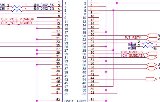

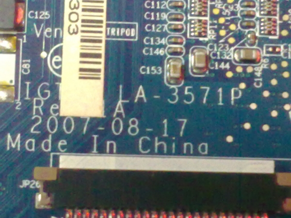

最近朋友送来一台联想天逸F41M,仁宝代工的板子,板号如图
问题是按开机键没有反应,初步判断是待机没有出来,问了问朋友说出现问题快一年了,没有时间拿过了,闲话少说吧,拆机吧………,以前还没有修过本本(2011年12月才从基地毕业),拆机过程有点漫长,拆开机子真认的看,哦买瓜…………….,好多地方都发霉了,拿洗板水把板认真的洗了一遍,在仔细观察一次,没发现有问题了,打开万用表测个个供电没有发现有短,上可调电源,待机电流0.04,不知道是不是正常,不管它,打开图纸

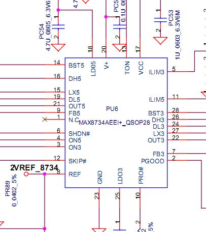

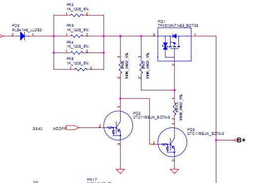

测PQ1的第二脚有8点多伏,测一脚有18.6伏,看来保护隔离以经过了,那为什么没有待机没电压?于是直接找到待机芯片,是
MAX8734
测17脚VCC有18.6V正常,20脚V+也是18.6V,第4脚NO5没有,第3脚ON3有3.3V,第6脚SHDN#开启信号也有12.6V,第8脚REF基准电也有3.3V,看来问题出现在第4脚的5V线性电压开启号 上了

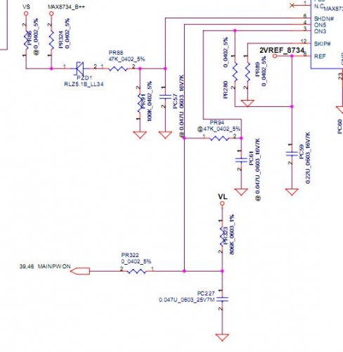

5V线性电压开启号是由MAINPW  ON这个信号控制的,测PR323的第一脚有3.3V的上拉电压,于是断开芯片的第4脚再测PR323的第二脚没有电压,看来是MAINPW  ON信号拉底NO5的电压了,继续查吧

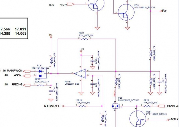

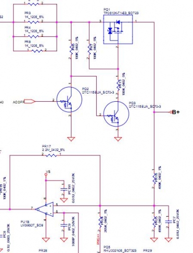

MAINPWON是由LM393发出的,测7脚无输出,查8脚供电正常,测5脚输入电压为0V,6脚RTCREF基准电压正常,于是找到PR18测第一脚没电压

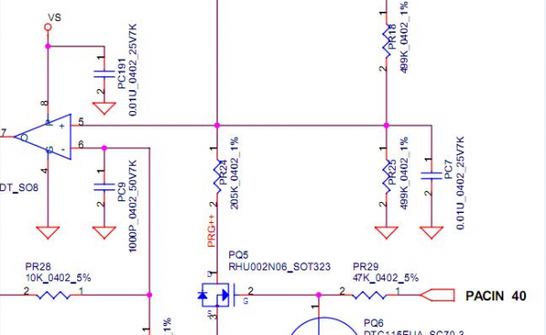

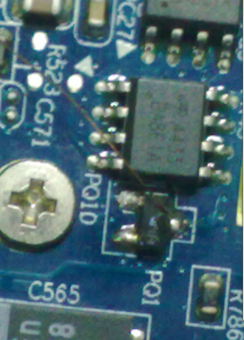

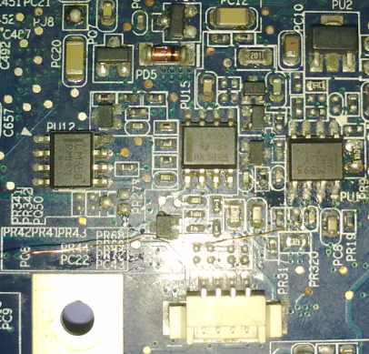

PR18的电压是直接从公共点B+过来的,我的神啊,都怀疑我的能力了,难到保护隔离没过吗,不可能啊,在MAX8734的供电脚都测到18.6V了,于是测PR18的第一脚和PQ1的第一脚,我的神啊,不通,看来是断线了,考验焊工的时候到了,从PQ1的第一脚飞了根线到RP18的第一脚上去(两个元件不在同一面,让我找了好久)
满怀信心的上电测第7脚没电,心理一下子拔凉拔凉的,于是测PR18的第一脚有18.8V
测第二脚没电,果断的从料块上拆了个换上去,再测有电压了,心里那个高兴啊,在测第7脚还是没有电压,心理那个难受,于是呼怀疑LM393坏了,换,换了以还后第7脚还是没有电压,再回过头来看图纸

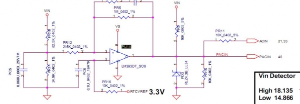

发现我忽略了一个问题,那就是PACIN适配器插入检测,测PR29的第一没有电压,查吧,我的神哪,原来是LM393自己发出来的被我忽略了,
当测到第三脚的时候发现没有电压,第三脚的比较电压是由PR10和PR14分压后得到的,查PR10的第一脚有18.8V,第二脚没有电压,打值发现PR10变为无穷大了,又果断的换了,在测LM393的第三脚发现有4.3V左右的电压了,测第1脚还是没电压,没思路了吃午饭去了》》》》》》》》》》》》》》》》》》》》》》》》》》》》》》》》》》。,吃完回来在换了一个LM393上去,还是不行,在看纸,原来有上拉啊,没验经搞死人了,测PR9的一脚有电压,二脚没电压了,想都不想又从科板上找了个换上去,在测LM393的1脚和7脚,啊》》》》》》》》》》》》》》》终于出来了,

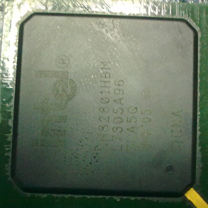

测3V和V5待机,啊》》》》》》》》》》》》》》》出来了,上开关板,果断按下开关,看到电流花花的往上涨心理高兴啊,以为终于修好了,可是还没来级高兴,晕,桥好热啊,唉,以为是欠压桥才会发热,于是再次开机,快速的测各路电压都正常啊,看来桥又挂了,没办法,没BGA怎么办呢,这个时候想到了基地的同窗,他买了BGA离 这又不远,电话联系后,他那没有这个桥

测各路供电,测的过程忽略,当测到20脚RF_OFF#开始信号时,发现没有电压,感觉不大对,RF_OFF#应是高电平对才对啊,这个信号直接从EC发出来的,中间没有经过任何元件,看来是Ec没有发出来,没办只好从二脚飞跟线过去了
飞完线以后测试无线风卡OK了,于是装机,装好机以后考机,可是考了不到20分钟死机了,唉,为什么这么多问题呢,烦啊,没办法以只好又从头开始了,于MHDD测硬盘,当测到94%全都是XXXXXXX,以为问题找到了,换了个硬盘上去在考机,问题依旧,于是呼又拆开机子,可是不知道从何下手了,烦啊,没办法只好一边先了,过了两天又是去朋友那做BGA于是把它带上,再做了 一次BGA,回来以后上机考机,我的神啊,考了3个小时间都没问题了,看来这机器终于被我征服了
