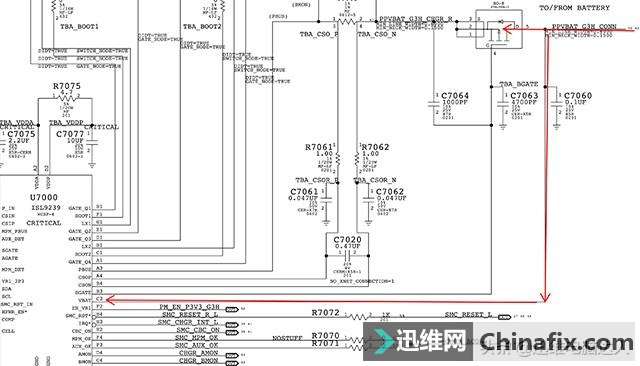

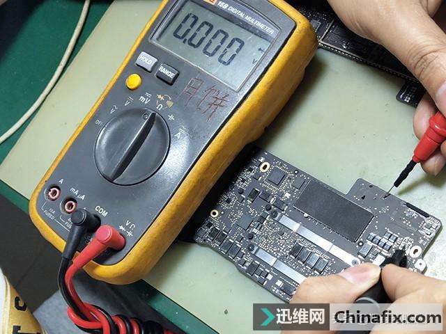

首先核对,确实是适配器模式下能正常工作,电池模式不正常。经查是ISL9239不发出PM_EN_P3V3_G3H,芯片电池模式下的条件都正常。如图:
苹果A1708奇葩通病,适配器能开机,电池不开机,大神盘它没商量

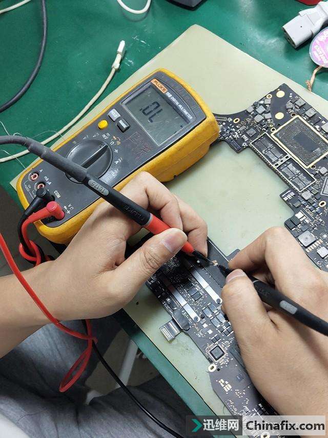

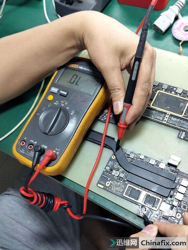

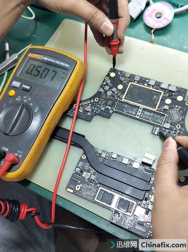

测量到电池正极对地无穷大,对比料板,这个脚对地应该是500左右。

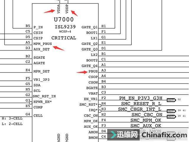

打开鑫智造wmdang.com查找电路图,此电压除连接的电容外,只另外连接了2个地方:充电芯片ISL9239和电池充放电管Q7065。因为Q7065的体二极管方向原因,打值是无法经过这个管子流通的,所以判断是芯片的值。
为了判断准确,取下料板上的充电芯片,再次打值,无穷大,说明这个值就是芯片的内部值。
至此,有2个可能性:一是芯片坏,二是芯片虚焊。
二、抓住元凶

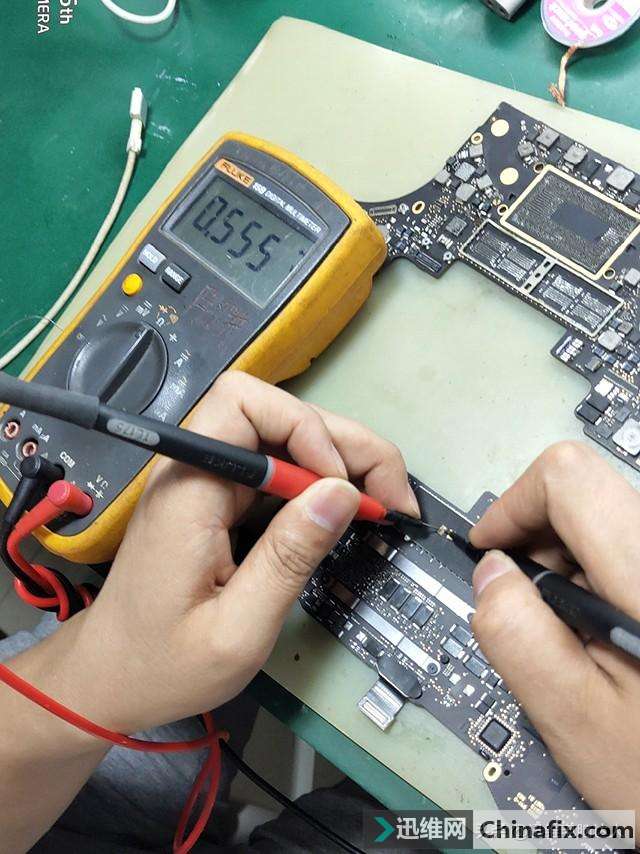

取下芯片,测量电池接口到芯片的焊盘,通的,看来是芯片坏了。

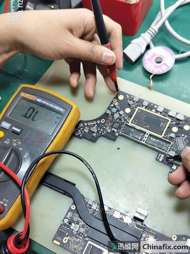

把芯片翻过来,测芯片的本体,问题板的芯片确实无值。
而料板拆的芯片是有值。
铁证如山,放心焊!完美修复。
