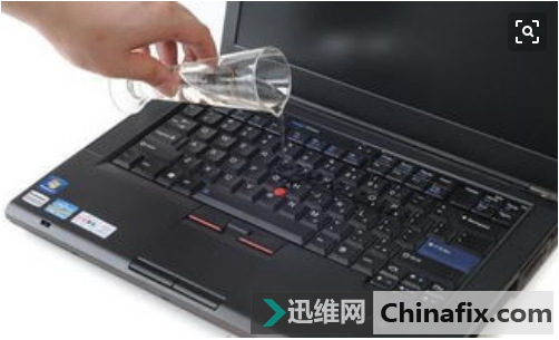

  电脑用久了难免容易出现各种问题,比如说无法开机、无显示画面……不少用户都遇到过这样的问题。电脑开不了机怎么办?这种时候自己怕是束手无策,只能找维修人员了。而造成电脑无法开机的原因有很多,有些你自己就能排查出来。下面,小编将给大家分享电脑无法开机的检修流程,希望能给大家带来一些参考。
  一、电脑无法开机,可以先判断是否还通电
  如果显示器或主机电源灯不亮,先判断是否是电源线自身的问题,重新拔插一下或者更换一条电源线试试。如果不是,也有可能是电脑各个元器件接触不良的原因造成,这种时候就需要拆解查看下,对各个元器件进行清理,同时看看有无松动情况,重新进行插拔来确定。
  另外,看看电脑开机前有没有插着一些外接设备,像是U盘这类的,有的话拔掉再开机。
电脑不能开机了?别急,自己先排查一下
电脑开不了机怎么办图1
  二、电脑无法开机,可能是由于电脑电子元件内残留静电导致的
  静电是指电源关闭后,依然残留在电子元件上的微弱电流。也就是说,在关闭电脑后,即使移除了电池和电源,电脑依旧会有微弱的电流存在。尽管微弱,但其电量却足以让您的电脑运行若干秒, 或者让风扇转动起来。静电可能会导致电脑无法开机,无显示画面,甚至造成主板短路。
  接下来,可以这样做:
  1、台式电脑移除电源线,笔记本移除电源线和电池,长按开机键20秒左右再放开,让电脑消耗掉内部残余静电
  2、接着重新接上电源线(笔记本只连接电源,不连接电池),再开启电脑。
电脑开不了机怎么办图2
  三、电脑无法开机,可能是由于硬件不兼容导致的
  正常情况下开机会现有“滴”一声短响是BIOS自检声,接着会出现启动画面。一般如果电脑出现问题,BIOS自检时会发出相关声音提示,多少情况下,我们可以根据报警声判断是哪个硬件出现了问题。
电脑开不了机怎么办图3
  以上,就是电脑开不了机怎么办自检的几个方面了。出现问题时可以自己先简单排查一下可能是哪里出了问题,就算自己不会修,拿去维修店也了解问题所在,不担心会被坑。
