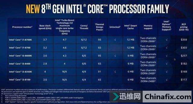

  1、从核心说起
  1.1 Intel
  英特尔是美国一家主要以研制处理器处理器的公司,是全球最大的个人计算机零件和处理器制造商,它成立于1968年,具有50年产品创新和市场领导的历史。
台式电脑处理器如何挑选?从参数教你,这么挑就对了!
台式电脑处理器如何挑选?从参数教你,这么挑就对了! 图1
  英特现在的台式电脑处理器产品线为i系列智能处理器,现在已经更新到第八代。旗舰款为i7-8700K。本文我们主要以第八代进行分析,毕竟数码产品买新不买旧。

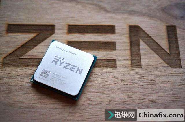

  1.2 AMD
  美国AMD半导体公司专门为计算机、通信和消费电子行业规划和制造各种创新的微处理器(处理器、GPU、APU、主板芯片组、电视卡芯片等),以及提供闪存和低功率处理器搞定方案,公司成立于1969年。
台式电脑处理器如何挑选?从参数教你,这么挑就对了! 图2
  AMD现在最新的处理器系列是Ryzen。它基于核心架构“Zen”,核心代号为“Summit Ridge”。其中文品牌标识为:锐龙。现在旗舰机为AMD Ryzen 2990WX。

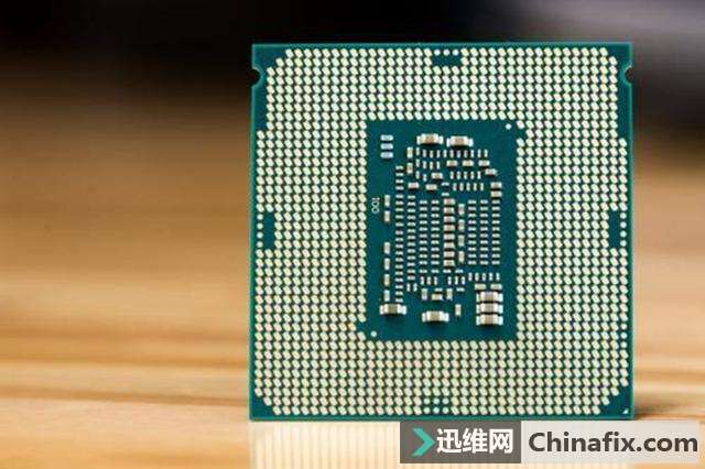

  2、从性能说起
  2.1 入门级
  入门级处理器是针对电脑最基本需要而存在的。就比如上网办公、影音娱乐等等。在这样对性能要求不高的环境下,还拥有平易近人的价格,以及较低的发热和功耗,是这样的处理器规划的初衷。
台式电脑处理器如何挑选?从参数教你,这么挑就对了! 图3
  建议:在Inetl中,入门级为i3-8100。而对于AMD来说,入门级产品为Ryzen 3 2200。在日常情况下,这样的的处理器,搭配入门级别的主板,比如H310和A320,都是性价比的选择。

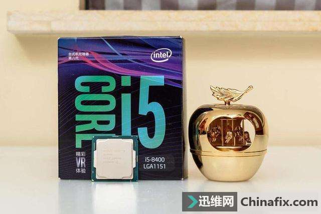

  2.2 中端级
  除了入门级,就是中端级显卡了。这个级别往往都是厂商的必争之地,因为绝大多数用户对于处理器的要求都停留在这个级别。这个级别在性能上不仅可以胜任绝大多数场景,也可以轻度驾驭游戏等高要求场合。
台式电脑处理器如何挑选?从参数教你,这么挑就对了! 图4
  建议:对于Intel,中端处理器就是i5-8400以及i5-8500还有i5-8600K几款。而AMD处理器,中端型号为Ryzen 5 2400、Ryzen 5 2600等。

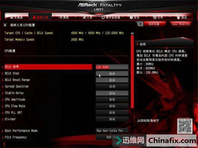

  3.2 外频
  处理器的外频,通常为系统总线的工作频率(系统时钟频率),处理器与周边设备传输数据的频率,具体是指处理器到芯片组之间的总线速度。外频是处理器与主板之间同步运行的速度。
台式电脑处理器如何挑选?从参数教你,这么挑就对了! 图7
  在计算机内有许多设备要共同在一起工作。这些设备之间的联络、数据的交换,都必须正确无误分秒不差。因此它们必须要有一个固定的时钟来做时间上的校正、协调、参考。这个时钟由主板上的时钟发生器产生,就是外频。
  3.3 倍频
  处理器的倍频,全称是倍频系数。处理器的核心工作频率与外频之间存在着一个比值关系,这个比值就是倍频系数,简称倍频。倍频是指处理器主频与外频之间的相对比例关系。
  因为最初主频和系统总线速度是一样的,但处理器的速度越来越快,倍频技术也就相应产生。它的作用是使系统总线工作在相对较低的频率上,而处理器速度可以通过倍频来提升。
  在电子电路中,产生的输出信号频率是输入信号频率的整数倍称为倍频。假设输入信号频率为n,则第一个倍频2n,相应地3n、4n等均称为倍频。在电脑处理器中,主频=外频x倍频。
  电脑的处理器工作频率为主频,它是由外频和倍频的乘积决定的,超频处理器,超倍频是最佳方案。但有的厂家为防止超频,将处理器的倍频锁定了。对于这种处理器,也只能通过提升外频来进行了。
  而不锁倍频的处理器,可以直接通过提升倍频的方式去超频,不会对其他部分造成太大影响,超频要相对容易一些。而部分采用了英特尔智能互连技术的处理器,虽然锁定倍频,但是却不像之前的产品那样倍频是完全不可变的。

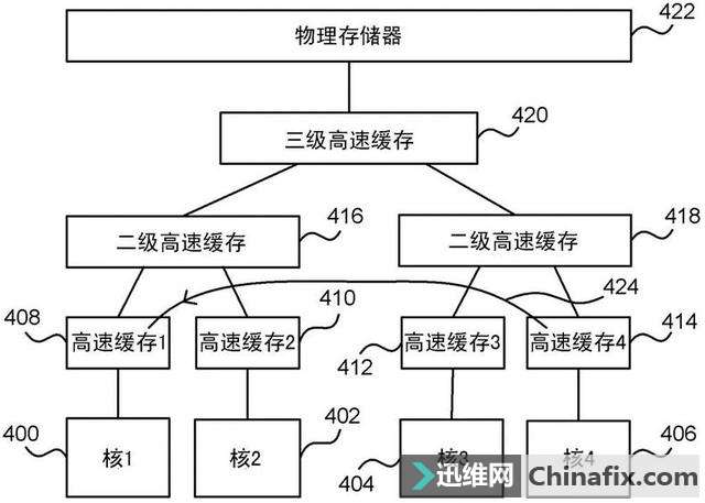

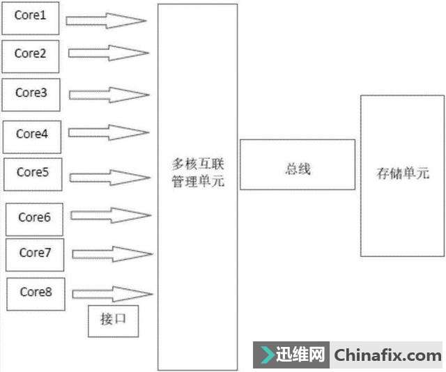

  4.1 核数
  单核处理器并不是一个长久以来存在的概念,在近年来多核心处理器逐步普及之后,单核心的处理器为了与双核和四核对应而提出。单核处理器向多核处理器的发展,是处理器历史上一次重大的变革。
台式电脑处理器如何挑选?从参数教你,这么挑就对了! 图8
  若用人类社会来比喻的话,处理器代表执行力,是一个抽象的概念;而操作系统则是各级政府,操作系统的内核则是最高决策者。现如今,单核处理器已经几乎不存在。我们所见的所有处理器都是多核。
  多核,也就是多内核,是指在一枚处理器中集成两个或多个完整的计算内核。多核技术的开发源于工程师们认识到,仅仅提升单核芯片的速度会产生过多热量且无法带来相应的性能改善,于是多核就此诞生。
  Intel工程师们开发了多核芯片,使之满足横向扩展,而非纵向扩充方式,从而提升性能。该架构实现了分治法战略。通过划分任务,线程使用能够充分利用多个执行内核,并可在特定的时间内执行更多任务。
  多核处理器是单枚芯片,也称为硅核,能够直接插入单一的处理器插槽中,但操作系统会利用所有相关的资源,将它的每个执行内核作为分立的逻辑处理器。通过在两个执行内核之间划分任务,多核处理器可执行更多任务。
