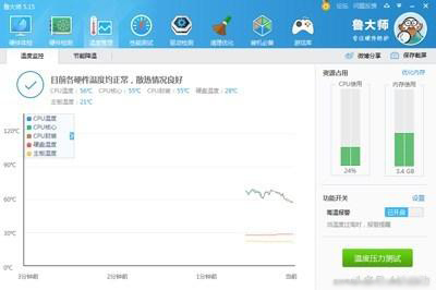

  很简单,在电脑上安装鲁大师软件,就能直接查看电脑硬件、安装驱动,还能查看了解到电脑核心硬件的温度情况。
  如图所示,打开鲁大师软件,切换到“温度管理”,就可以查看处理器、显卡、内存、硬盘等核心硬件温度了。也可以在软件中设置高温预警,这个设置在高温季节运用电脑可以让大家放心很多。
硬件温度多少正常 图2

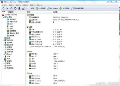

  或者运用Aida64软件查看电脑硬件温度。AIDA64是一款电脑硬件检测工具,除了检测电脑硬件配置之外,可以监测电脑硬件的温度,还可以监测风扇的转速和电脑功耗。下载安装并运行后,在然后点击左侧菜单中的“传感器”,在右侧就可以查看处理器等核心电脑硬件的温度了。
 硬件温度多少正常 图3

鲁大师温度基本不准,手摸着都要上50度了,它显示30度
