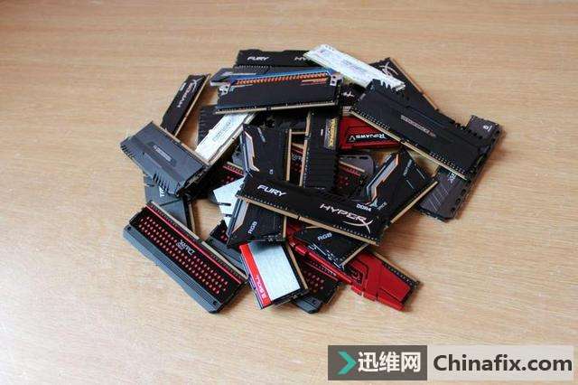

  超频两个字大家一定不陌生,处理器可以超频,显卡可以超频,那么电脑内存也能超频吗?没错,内存也是可以超频的,但是根据体质的不一样,只有少数内存可以在超频后稳定运行。内存超频可以让内存运行在标称主频更高的主频上,提供更高的内存性能,并且新一代的处理器以及高端处理器在高主频下也能够发挥出更高的性能,但是,并不是所有的内存都可以超频的,想要超频,必须先符合一些条件。

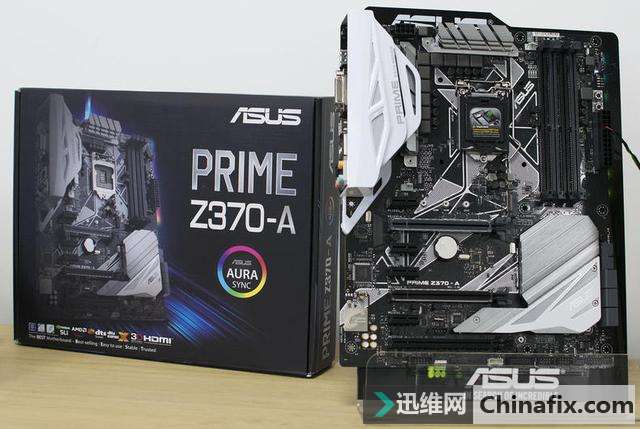

  首先,想要进行内存超频,第一个条件就是主板支持内存超频,并不是所有的主板都支持内存超频,内存这个功能现在仅在高端主板上配备,简单来说就是Z系列与X系列主板,而B系列与H系列主板均不支持内存超频,且一般来说也不支持DDR4 2666以上的内存。

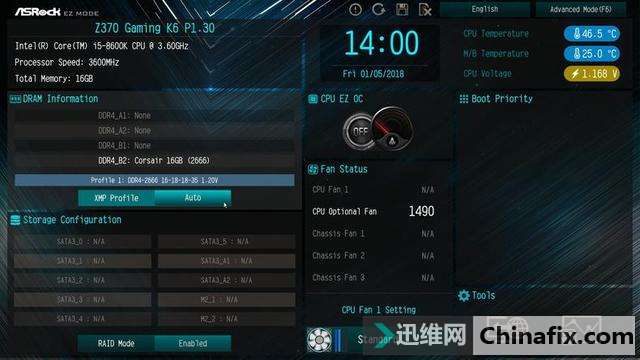

  虽然一般来说,Z系列与X系列主板都支持内存超频,但是最好再确认一下主板是否支持XMP功能,只要确定支持,那么我们接下来就能够开始内存超频之旅了。
电脑内存也能超频?关键看芯片
电脑内存也能超频吗? 图三
  内存超频其实并没有大家想的那么困难,相比起处理器超频,内存的超频其实十分简单,XMP功能开启之后,主板会自动判断内存的颗粒与能够支持的主频,用户只需要选择其中一个主频然后重新启动就完成超频了,十分的简单,即使是新手也能够完成整个超频过程。
