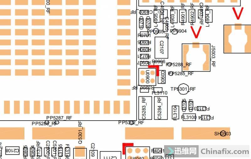

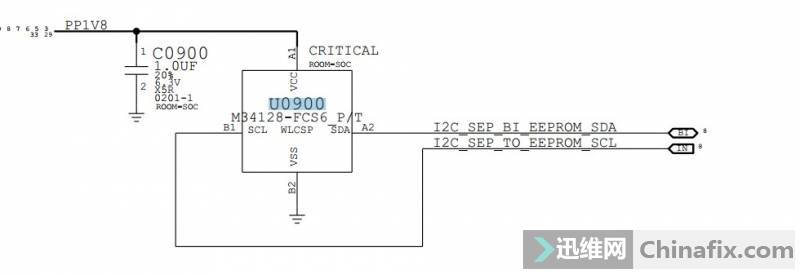

  6S逻辑码片就在WIFI芯片旁边,如图,U0900。

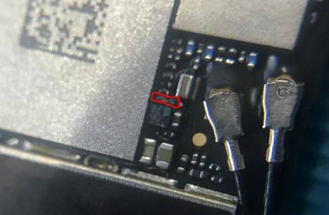

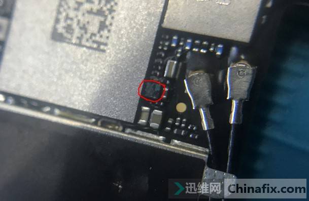

  先换了再说,我就不信6S还能像6P那样主板断线,三下五除二,料板拆了一个换了上去,换完刷机,故障依旧,报错9。好吧,还是把芯片吹下来老老实实测阻值吧。

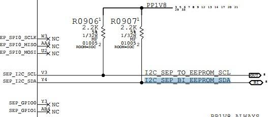

  吹下芯片,测了一下底角阻值,一个脚接地,一个供电脚386,一个I2C数据脚485,一个I2C时钟脚497。都还可以呀,突然发现I2C总线通过两个相同阻值电阻连到一个供电线上,然后直通向CPU的,属于一对总线,这样它们的阻值应该差别不大,现在有十几个的差别,貌似不正常,既然如此,我就把两个上拉电阻R0906,R0907干掉,再测阻值,果然两条总线阻值之间相差仅为3。
  如下图,两个电阻就在逻辑码片边上。
