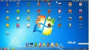

  其实无论电脑性能好坏,在Win系统进入桌面的瞬间,那些快捷方式的电脑桌面图标刷新慢会反反复复的闪烁很多次。如果恰巧正用着几年前的电脑,属于开机被打败的99%里面的,那可能要等待很久才会慢慢的刷出来。

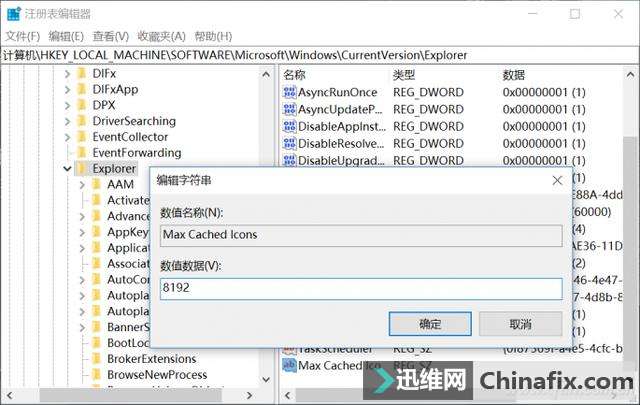

  Win+R组合键之后输入regedit进入注册表编辑器,定位到HKEY_LOCAL_MACHINE\SOFTWARE\Microsoft\Win\CurrentVersion\Explorer。在右侧新建个名为“Max Cached Icons”的字符串值,然后数值数据需要填写“4096~8192”的整数值。

  代表电脑桌面图标刷新慢能够运用最小4MB、最大8MB的缓存,实测超过这个范围是无效的,这也是Win在规划的时候让人无奈的地方,无法真正发挥大内存的优势。
