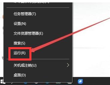

  右键点击开始按钮,在弹出菜单中选择运行菜单项
管理员权限怎么设置?安装软件需要管理员权限的设置方法

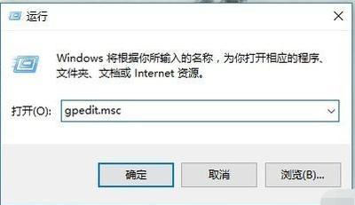

  在打开的运行窗口中,输入命令gpedit.msc,然后点击确定按钮

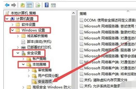

  在打开的本地组策略编辑器窗口中,我们依次展开计算机配置/Win设置/安全设置/本地策略/安全选项菜单项

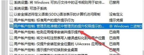

  在右侧打开的窗口中,找到用户帐户控制:管理审批模式下管理员的提升提示行为一项,同时双击该其打开其属性窗口
怎么设置安装软件需要管理员权限

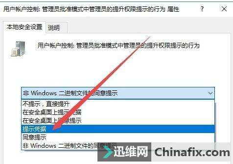

  在打开的属性窗口中,我们选择下拉菜单中的"提示凭据"菜单项,最后点击确定按钮,关闭组策略编辑器。
  以后再安装软件的时候,就要求我们输入管理员密码,如果不知道管理员密码的话,就无法安装。从而保证了系统的安全。
